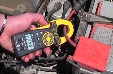

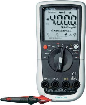

blitz 2 248 Posté(e) 24 avril 2015 Euh non, l'ampèremètre c'est un appareil de mesure Independent... Par exemple : Sa : ou sa : Partager ce message Lien à poster Partager sur d’autres sites
Looping 2 Posté(e) 24 avril 2015 Ok Blitz. J'ai un ampèremètre sous la main. Je vérifie quoi comme intensité dedans ? A mardi... Partager ce message Lien à poster Partager sur d’autres sites
blitz 2 248 Posté(e) 24 avril 2015 Avec la pince ? Sans la pince : Tu le met en série sur le + de la batterie, il faut dessouder le fil pour mètre l'ampèremètre a la place et tu met en route pour voir la consommation.... Partager ce message Lien à poster Partager sur d’autres sites
Looping 2 Posté(e) 24 avril 2015 Sì ta première photo c'est avec la pince, alors non, j'ai pas la pince. Comme déssouder ne me tente pas, je vais essayer de trouver un ampèremètre avec pince. Merci. A mardi... Partager ce message Lien à poster Partager sur d’autres sites
