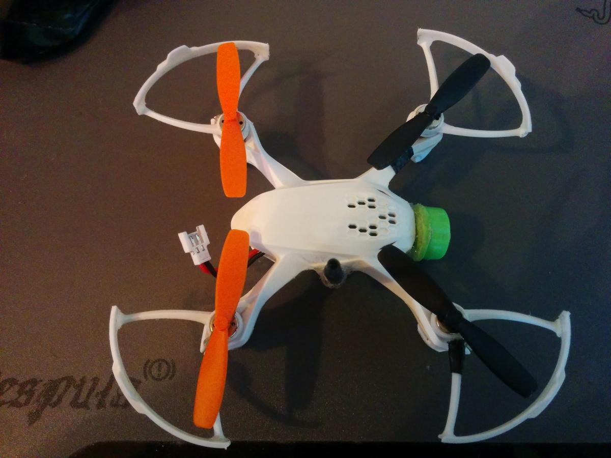

dimitrifrom31 25 Posté(e) 1 juin 2015 (modifié) Non il te faut une lentille grand angle, cherche "jelly eye lens" sur le net, c'est ce modèle: On le trouve à 1€ sur le célèbre site d'enchères.Ensuite un pistolet à colle (les pistolets chauffants pour hot glue), on en trouve à 10€ environ là ou il y a tout ce qui faut. Tu allumes la commande et le drone pour avoir le retour vidéo, tu positionnes la lentille, tu mets de la colle sur le bas pour commencer car c'est là que tu vas compenser l'angle pour mettre la lentille à 90°, pendant que ça sèche (c'est très rapide) tu ajustes en regardant ton écran pour être sûr de bien y voir puis tu mets de la colle autour pour finaliser. Le mieux c'est d'être à 2 à mon avis car seul c'est un peu galère de positionner et coller sans bouger mais avec un étau peut être en serrant à peine pour ne pas abimer le Multirotors... ça améliore radicalement le vol en fpv à moindre coût (ayant déjà un pistolet à colle ça m'a couté 1€ frais de port inclus depuis la chine). Méthode avancée que je n'ai pas testée car j'attends la livraison du thermo rétractable: retirer le plastique autour de la lentille puis rassembler les éléments avec une gaine thermo rétractable et la chauffer. Moi j'ai juste enlevé le plastique qui dépassait autour de la lentille avec un fer à souder en le faisant fondre délicatement. ça donne ça: Modifié 1 juin 2015 par dimitrifrom31 Partager ce message Lien à poster Partager sur d’autres sites
Looping 2 Posté(e) 4 juin 2015 (modifié) Merci dimitrifrom31. Quand tu parles de mettre la lentille à 90 degrés, tu le mesures entre quoi et quoi ton angle ? PS Tu es sur Toulouse ? Modifié 4 juin 2015 par Looping Partager ce message Lien à poster Partager sur d’autres sites
dimitrifrom31 25 Posté(e) 5 juin 2015 Par rapport au sol. En gros lorsque tu regardes ton drone de profil la lentille (l'optique) doit être parallèle au sol. Plus clairement lorsque tu regardes l'écran du retour vidéo il faut que à l'image tu voies comme si tu regardais tout droit depuis ton drone alors que d'origine il pointe un peu vers le bas ce qui rend plus difficile le vol en immersion du fait du manque d'appréciation de la distance par rapport au sol/plafond. On doit certes pouvoir s'y habituer mais la modification optique permet en plus d'élargir le champ de vision qui est étroit d'origine et donc permet assez mal de passer facilement entre les obstacles.Oui je suis sur toulouse (portet exactement) et toi?Si tu es dans le coin on peut se rencontrer sans problème ce sera plus simple de te montrer en vrai. Je n'ai plus de drone actuellement mais je reçois le nouveau lundi normalement voire demain si j'ai de la chance. Mon drone étant hs j'ai disséqué la lentille pour voir comment elel était faite à l'intérieur, j'en ai commandé de nouvelles à 1€ pièce mais je ne les aurai pas avant 2 semaines (elles viennent de chine). Une fois reçues je pense les monter en faisant la manipulation avec du thermo rétractable histoire de gagner un petit gramme. J'en aurai plein de rabe d'ailleurs car je dois avoir 1 mètre alors qu'il me faut même pas 2 cm. Partager ce message Lien à poster Partager sur d’autres sites
