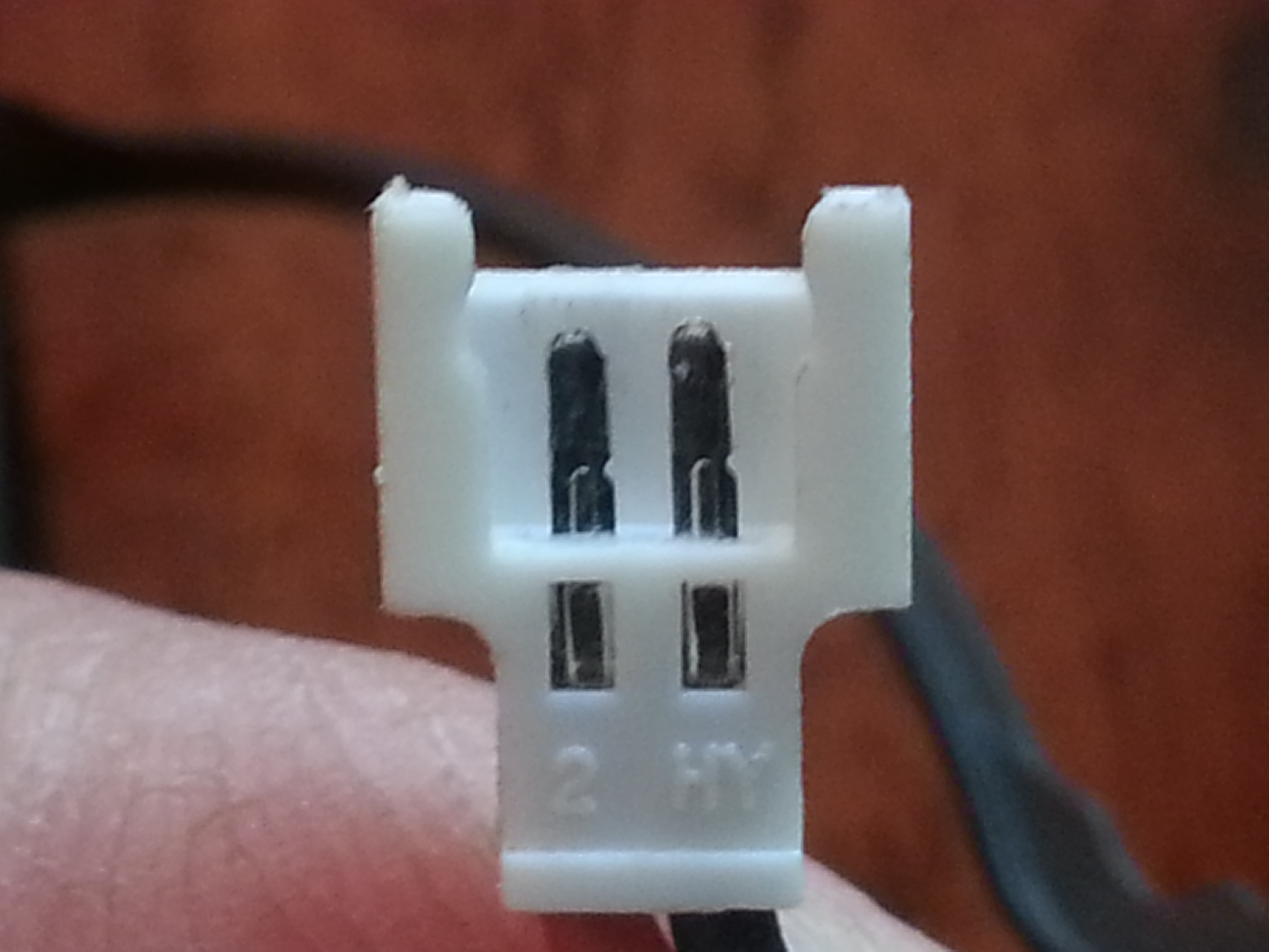

blitz 2 248 Posté(e) 2 mai 2015 C'est peut être pas le problème mais sa y contribue, faut contacte = baisse de tension = coupure basse tension.... A pare remplacer la prise.... Une photo de la prise ? Partager ce message Lien à poster Partager sur d’autres sites
Looping 2 Posté(e) 3 mai 2015 Voilà. En plus maintenant, il ne s'allume plus du tout. J'ai utilisé une bombe contact électrique pour nettoyer, quand j'ai rebranché après 20 minutes, il y a eu un petit clic qui est survenu en même temps que les leds s'allumaient puis plus rien [emoji30] A mardi... Partager ce message Lien à poster Partager sur d’autres sites
Jean Philippe 217 Posté(e) 4 mai 2015 Les contacts ont l'air oxydés, ils sont mat, les miens sont brillant. Partager ce message Lien à poster Partager sur d’autres sites
