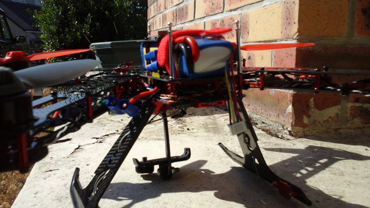

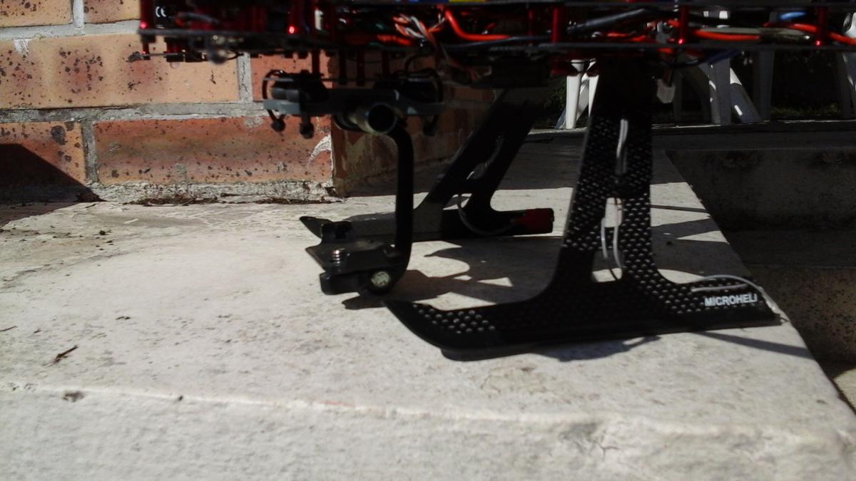

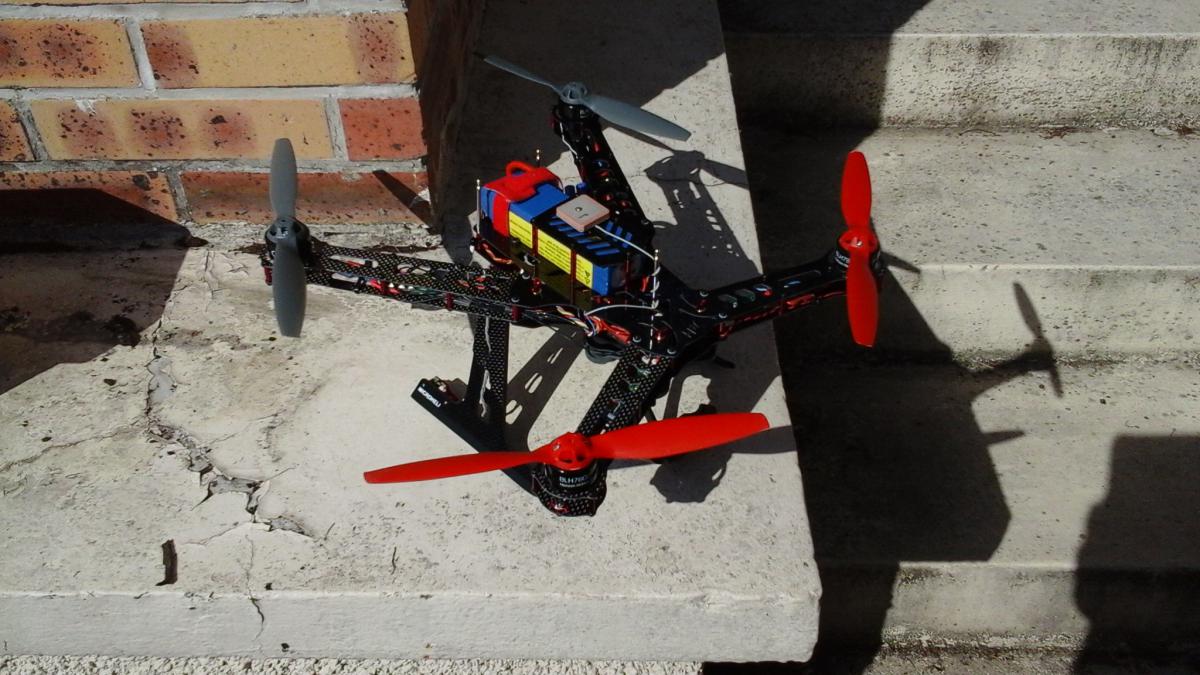

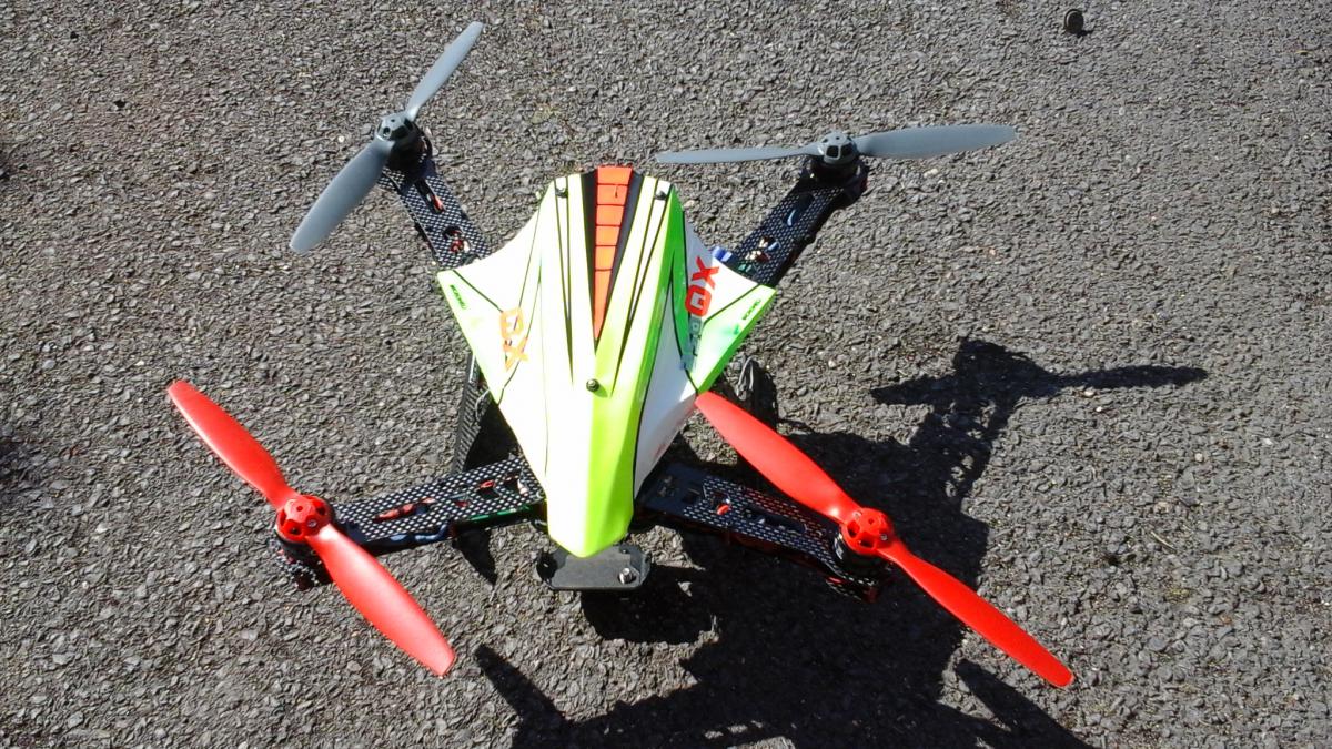

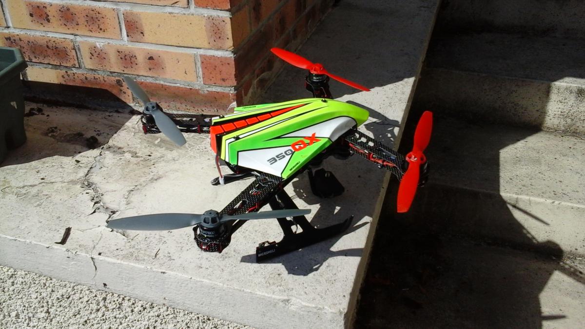

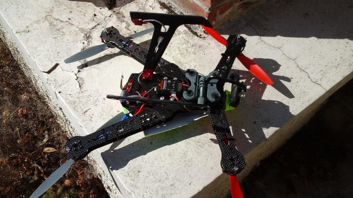

pour info, je me suis paye le chassis carbone de chez microheli pour mon qx3.
Attention:
- pas possible de brancher la fiche pour la nacelle car pas assez de place en hauteur.
- il est tres dificile de mettre la battrie 3000 mA dans l’emplacement prévu.
- le chassis nu pése 248 gr il est plus "lourd" que le chassis d’origine.
- siachat par le site, il y a environ 30€ de frais de douane en plus
Cependant, il est trés simpa surtout avec la canopi jaune fluo. Je peux àl’occasion mettre des photos si quelqu’un est interesse!
