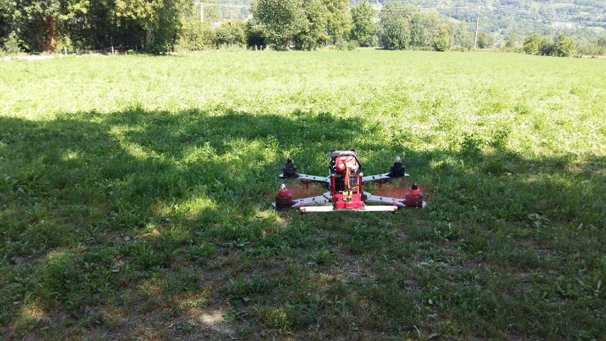

Nathan Ortemann 191 Posté(e) 20 août 2015 (modifié) Bonjour Je viens de recevoir ce racer acheté sur le site ancien partenaire. je tenais tout de même à dire merci à la personne que j'ai du avoir au moins 30mn par téléphone pour l'aide apportée, car chapeau! Ne changez rien.. Après avoir terminé de monter les quelques éléments et chargé les batteries, essais sans les hélices, du bon fonctionnement du racer, comme me l'avait suggérer le gars de chez ancien partenaire. Fonctionnement ok ,et la télécommande avait déjà été appairé par le vendeur. Installation des hélices et c'était parti pour un premier essai en visuel. Là c'est carrément de la bombe à l'état pur. On a l'impression d'avoir une fusée entre les doigts. Ca ne se dirige pas, ça se pilote ! Bref, concentration maximum pour éviter le crash... et là j'ai le "trouillomètre" à zéro. Je respecte les 6mn de fonctionnement, préconisé là aussi par le vendeur et prend même une marge de 1mn au cas ou... Au bilan 5 mn de vol par lipo. Je vais pouvoir augmenter la durée de vol car la lipo était à 3,7v donc encore une petite marge de fonctionnement; Je réessayerai demain avec un temps de 5mn 30 avant de contrôler la tension de la lipo. J'ai essayé la mode "horizon" mais l'inclinaison est à tuer... Donc j'ai vite recalculé en mode "angle"... Au bilan une sensation à couper le souffle, me tarde déjà de le faire décoller, ne manque que le terrain adapté, et surtout les lunettes FPV.... ++++ Modifié 25 août 2015 par xavdrone ajout du bonjour Partager ce message Lien à poster Partager sur d’autres sites

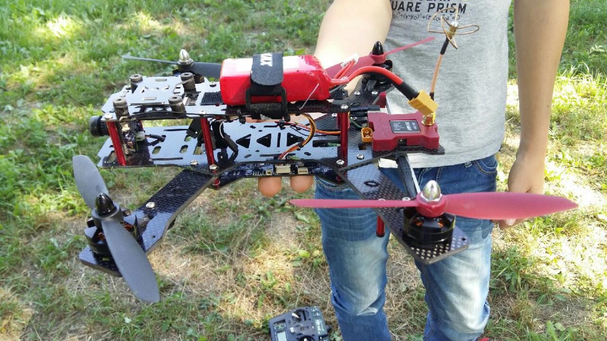

Emmanuel 208 Posté(e) 31 août 2015 J'aurais une question au sujet du positionnement de la lipo sur ce racer. Est-ce que certain ont positionné la lipo dans la racer (entre la corps supérieur et inférieur) ? Si oui y a t il des avantages ? Stabilité etc...? Pour ma part elle est placée au dessus et cela semble bien cohabiter avec le reste, avec une bonne stabilité en vol. Partager ce message Lien à poster Partager sur d’autres sites
the guitar hero 4 733 Posté(e) 31 août 2015 c'est au dessus, pas de place à l’intérieur Partager ce message Lien à poster Partager sur d’autres sites
Emmanuel 208 Posté(e) 31 août 2015 Heuuu : Partager ce message Lien à poster Partager sur d’autres sites
the guitar hero 4 733 Posté(e) 31 août 2015 classe 280 donc plus gros et tu as les composants en dessous, entre les 2 plaque inférieures. chez moi, ça me parait plus compliqué Partager ce message Lien à poster Partager sur d’autres sites
Emmanuel 208 Posté(e) 31 août 2015 Ha oui effectivement...Une usine à gasoil ton racer... Sur mon récepteur 1 seule broche d'utilisée ce qui simplifie les branchements et les files. Je ne pense pas qu'il y ait grande différence pour le positionnement de la lipo, après comme tu le démontre, tout dépend de l'installation Partager ce message Lien à poster Partager sur d’autres sites
