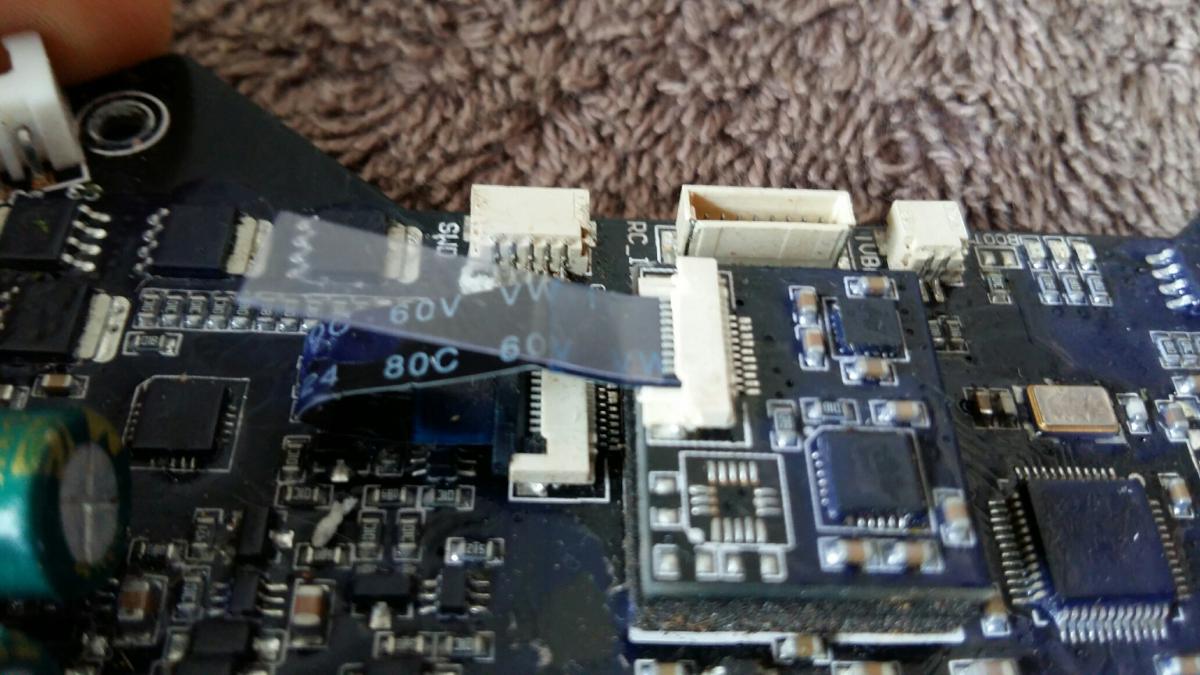

Emmanuel 208 Posté(e) 26 septembre 2015 (modifié) Bonjour à tous, Ce matin 4 vols dont le dernier c'est mal terminée on va dire.. Je viens d'essayer les hélices 6 x 4 (bleues) de chez ancien partenaire et c'est très solide vu les 3 crashs violents que j'ai fait. Les hélices ont tenu le choc mais sur le dernier crash impossible de stopper le racer. Il était en train de faire un infarctus... moins drôle... Je viens de tout démonter et je me suis aperçu qu'une nappe qui relie un CI avec la carte mère c'était détachée.En fait le connecteur de cette nappe c'est cassée donc dur dur de relier de nouveau cette nappe. Oui je sais la carte mère n'est ps très propre mais depuis je l'ai nettoyé au pinceau^^ J'arrive à positionner la nappe sur le CI mais elle ne tient pas. Est-ce que ça peut se coller? Ou alors quelqu'un aurait il une idée... Modifié 26 septembre 2015 par Emmanuel Partager ce message Lien à poster Partager sur d’autres sites

Emmanuel 208 Posté(e) 26 septembre 2015 Heuuu non, car franchement pas de référence de la nappe.Je pense qu'effectivement la nappe est autonome car sur l'autre extrémité elle dispose d'une fiche. Mais ça ne doit pas être simple de trouver ce type de nappe je pense.. Partager ce message Lien à poster Partager sur d’autres sites

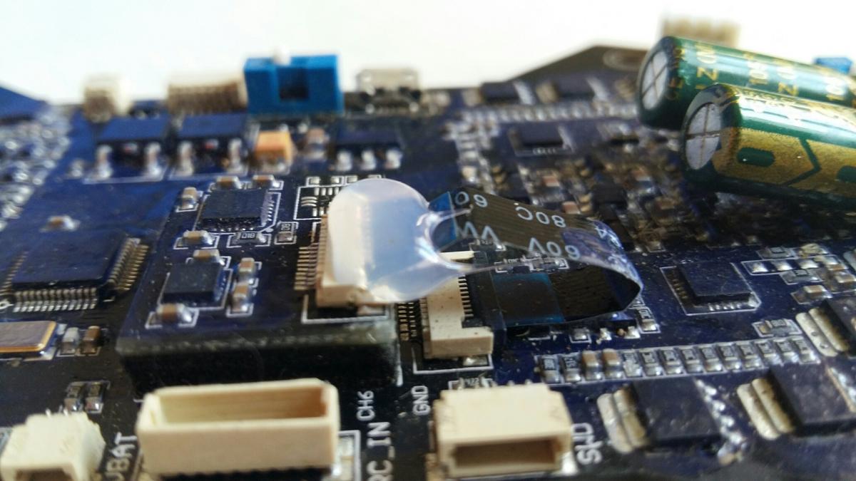

Emmanuel 208 Posté(e) 26 septembre 2015 Bon j'ai démonté le Racer et la nappe fonctionne en "volant"... yes... Je vais bien la fixer avec un point de colle au pistolet pour la maintenir un max... En plus je me suis aperçu que le body inférieur était fissuré de partout en son point milieu... Bon la commande est lancée, et me voilà parti pour pas mal de taff en démontant tout et pour tout refixer.. Faut que ça soit prêt pour le week end prochain^^ Partager ce message Lien à poster Partager sur d’autres sites

Emmanuel 208 Posté(e) 26 septembre 2015 Je voulais dire que cette nappe - avant de la fixer - je l'ai repositionnée pour les essais. Comme il manque le connecteur elle se balade de droite à gauche en fait et il faut tomber sur les bonnes pinoches pour que cela fasse contact. En fait c'est la carte de vol.... qui relie la nappe. Je viens de mettre un gros point de colle et tout fonctionne c'est tip top^^ La partie inférieur du body étant à 15 euros je pense que je m'en tire pas mal... Partager ce message Lien à poster Partager sur d’autres sites

Emmanuel 208 Posté(e) 26 septembre 2015 (modifié) En fait pas vraiment ..Vu que ce type de pièce détachée n'existe pas chez EMAX la solution est plutôt restreinte... Soit j'arrive à bien fixer cette nappe et tout est OK, soit je serais obligé de commander une platine Carte mère pour repartir sur une base solide. Et si ça tient ici ça tiendra bien en vol^^ Donc pour le moment cela semble fonctionner avec cette réparation.J'attends de recevoir les autres pièces et je ferais un vol le week end prochain.. Modifié 26 septembre 2015 par Emmanuel Partager ce message Lien à poster Partager sur d’autres sites
Emmanuel 208 Posté(e) 27 septembre 2015 Bon j'ai fini par remettre la colle pour que cela tienne vraiment.Pas très soft question esthétique mais le but est que la nappe soit bien maintenue et que surtout les contacts se fassent continuellement. J'ai fais quelques essais et cela fonctionne.A voir en vol ce que cela va donner.. Partager ce message Lien à poster Partager sur d’autres sites
Emmanuel 208 Posté(e) 30 septembre 2015 Bon les essais ont été peu concluant car après 7 secondes de vol, le racer c'est retourné et posé dans l'herbe, comme un cafard... Je pense que la fixation de la nappe avec le point de colle n'a pas permis un contact satisfaisant des connectiques et qu'il devait y avoir des micro-coupures du aux vibrations, avec la carte de vol.Donc retour maisonnette et démontage de la carte mère pour essayer de fixer la nappe, différemment. J'ai donc utiliser un petit bout de plastique qui permet de maintenir la nappe sur sa fixation et éviter ainsi des micro coupures. Puis j'ai remis un "gros" point de colle par dessus pour maintenir le tout. Essai sans hélices concluant.J'ai été faire les tests dehors et tout fonctionne.... Enfin..... Partager ce message Lien à poster Partager sur d’autres sites

Emmanuel 208 Posté(e) 2 octobre 2015 premier long vol après réparation de nappe de la carte de vol... Tout est ok. première Lipo utilisée à vue et le racer fonctionne parfaitement. . La deuxième Lipo à été utilisée avec les lunettes..premier vol et c'est vraiment. ..comment dire ...sympa.. Réglage de la caméra. réglage des chaînes et en avant. .. je n'ai pas fait de grande folie mais déjà apprivoiser l'immersion.. vraiment génial. .j'ai encore quelques petits soucis pour qu'il avance droit .car il a tendance à voler en crabe..; ( bref me tarde de faire un prochain vol dés demain...si la météo le permet... Envoyé de mon SM-A500FU en utilisant Tapatalk Partager ce message Lien à poster Partager sur d’autres sites
