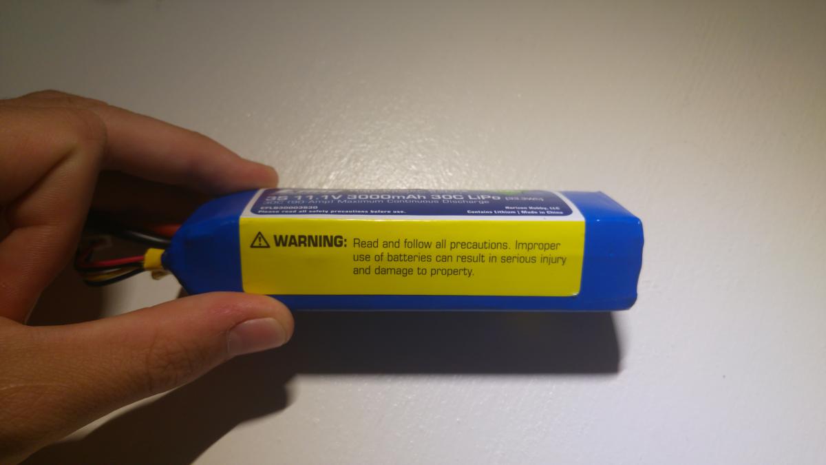

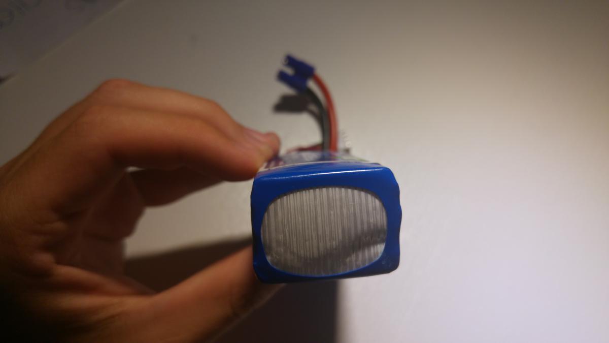

tombost 3 Posté(e) 29 août 2015 Bonjour/Bonsoir.. Je viens vers vous car aujourd'hui vu la chaleur je me suis dit c'est un temps idéal pour aller faire du FPV. Sauf que au bout de ~12min je pose mon drone car j'ai plus beaucoup de batterie. Jusque la tout est normal. Sauf qu'en sortant la batterie de son compartiment elle était toute gonflé !! Je l'ai laissé se reposer et elle a dégonflé un peu mais il reste encore de petite bosse et des parties "molles" quand on appuie dessus. Alors c'est la batterie e-flite officiel fournis avec le drone, une batterie a 58$ qui a environ 12 à 15 cycles de recharge et toujours recharger avec le chargeur e-flite fournis... Je ne comprends pas comment elle a pu gonflé en vol et j'en fait quoi ? je la jette ou elle est encore utilisable ? Autant avouez qu'au prix de la batterie et à son nombre de cycle sa me ferai bien chi** (elle a 4 mois). Je vous remercie par avance ! Ci joint des photos mais je sais pas si vous voyez quelque chose... Partager ce message Lien à poster Partager sur d’autres sites
goldendark 16 Posté(e) 30 août 2015 Il y a plein de raison pour faire gonfler une batterie, une d'entre elle est le fait de trop tirer dessus . As-tu un testeur de batterie? il serait intéressant de savoir quel % de charge il te reste après les 12 min de vol. Personnellement je cherche à ne pas dépasser 65-70%. Partager ce message Lien à poster Partager sur d’autres sites
Mazayrac 907 Posté(e) 30 août 2015 Je suis très inexperimenté en terme de FPV, mais je ne crois pas que les personnes que j'ai vu voler dépassaient 5/6 min de vol. Avec 12 min, tu as peut-être tiré un peu trop dessus ? De plus il fait chaud, tu n'as pas laissé ta lipo en plein soleil ? Partager ce message Lien à poster Partager sur d’autres sites
Ricky 32 Posté(e) 30 août 2015 Salut, J'ai eu le même problème que toi et je pense que c'est lié à la chaleur excessive. J'ai 2 batteries E Flite identique et seule celle dont je me suis servi lors de la canicule a gonflé.... Après, le chargeur "origine" livré avec le RTF n'est pas forcément gage de charge de qualité.... Quant à l'autonomie, normalement à 12 mn, si tu voles avec le drone "nu", ( sans nacelle ni caméra ), tu ne devrais pas avoir trop déchargé la batterie au point de l'endommager. 1 xavdrone a réagi à ceci Partager ce message Lien à poster Partager sur d’autres sites
the guitar hero 4 733 Posté(e) 30 août 2015 avec moin qx2, sans nacelle et sans camera, je volais tranquillement 12 mn. elle a fini par gonfler aussi mais bon, avec tout ce que je lui ai mis......... entre 2 et 3 charges par jours pendant près de 3 mois Partager ce message Lien à poster Partager sur d’autres sites
tombost 3 Posté(e) 30 août 2015 Je vokais sans nacelle ni caméra et je l'ai posé car le voyant de batterie était présent. Je n'ai pas de testeur de charge. Je pense que oui s'était la chaleur car j'étais en mode "bleu" et je me suis fait bien plaisir à tartiner aussi.. Du coup je dois la jeter ? Ou je peux la recharger ? Partager ce message Lien à poster Partager sur d’autres sites
the guitar hero 4 733 Posté(e) 30 août 2015 batterie gonflée = danger. certains continuent à les utiliser. chacun fait comme il veut. Partager ce message Lien à poster Partager sur d’autres sites
PsycoPatt 404 Posté(e) 30 août 2015 ce qui est important à surveiller c'est qu'elles ne monte pas en température quand on les charges et toujours vérifier que les cellules sont bien balancé. il y a plusieurs cause qui peuvent faire gonflé une batterie, la principal c'est quand un utilise une batterie limite coté capacité...si la batterie donne toujours sont maximum c'est pas de santé...les remiser charger...trop les décharger... sans compté qu'il peux y avoir un défault dans la batterie... Perso ca ne me dérange pas trop qu'il enfle un peu...j'ai deja fait un test avec une batterie gonflé (elle était presque ronde), je l'ai coupé en deux à coup de barre d'acier et mise à part une petite étincelle, il ne c'est rien passé. Partager ce message Lien à poster Partager sur d’autres sites
tombost 3 Posté(e) 31 août 2015 Donc j'essai une charge ? Juste à vérifier sa température pendant la charge alors.. Partager ce message Lien à poster Partager sur d’autres sites
