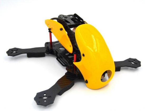

albator1967 115 Posté(e) 5 novembre 2015 (modifié) Salut à tous, voila ! en attendant mon nouveau chassis Tarot 680 je viens de craquer pour ce gros frelon voici la configuration que j'ai choisis: Moteurs Emax MT 2204 2300 kv Esc Simonk 12A Hélices 5030 carbone Carte CC3d baterie Zippy 1800 3S (pour le FPV je vais attendre un peu que je me fasse à la bête ) qu'en pensez vous ? Modifié 5 novembre 2015 par albator1967 Partager ce message Lien à poster Partager sur d’autres sites

meganeura 273 Posté(e) 5 novembre 2015 Salut, J'en ai un aussi mais pas Tarrot, attention il est lourd les 5030 sont très limite,50x45 ou 6040 sont mieux et pour la LiPo 1800 max. Avec une lipo 1350 on st deja à 520 grs et des cahuettes. Très bon choix,look sympa. Partager ce message Lien à poster Partager sur d’autres sites

albator1967 115 Posté(e) 5 novembre 2015 Salut meganeura Oui j'ai bien peur que les 5030 même carbone ne suffisent pas et tu me confirme je vais passer commande pour des 6040 Envoyé de mon iPhone en utilisant Tapatalk Partager ce message Lien à poster Partager sur d’autres sites

Emmanuel 208 Posté(e) 5 novembre 2015 sympa ce look je l'avais déjà vu sur un site chinois . pour la configuration tu nous feras un retour. j'aurais peut être pris une naze32 car je la connais mieux mais après c'est semblable. Pour la lipo l'Emax night HAWK 280 est bien lourd et les lipo sont en 1300. après il faudra juste trouver le bon compromis. Envoyé de mon SM-A500FU en utilisant Tapatalk Partager ce message Lien à poster Partager sur d’autres sites

meganeura 273 Posté(e) 5 novembre 2015 Oui, les 640 sont très bien, il est beaucoup plus nerveux. J'ai reçu,par hazard,suite à une 'réclamation' au sujet de HQ qui ne pouvaient pas se monter sur les 2204, des helices King Kong 6040...,ce sont et de loin les plus solides ! Partager ce message Lien à poster Partager sur d’autres sites
albator1967 115 Posté(e) 5 novembre 2015 Oui, les 640 sont très bien, il est beaucoup plus nerveux. J'ai reçu,par hazard,suite à une 'réclamation' au sujet de HQ qui ne pouvaient pas se monter sur les 2204, des helices King Kong 6040...,ce sont et de loin les plus solides ! Tu peux me filé le lien en mp ? Stp Envoyé de mon iPhone en utilisant Tapatalk Partager ce message Lien à poster Partager sur d’autres sites
