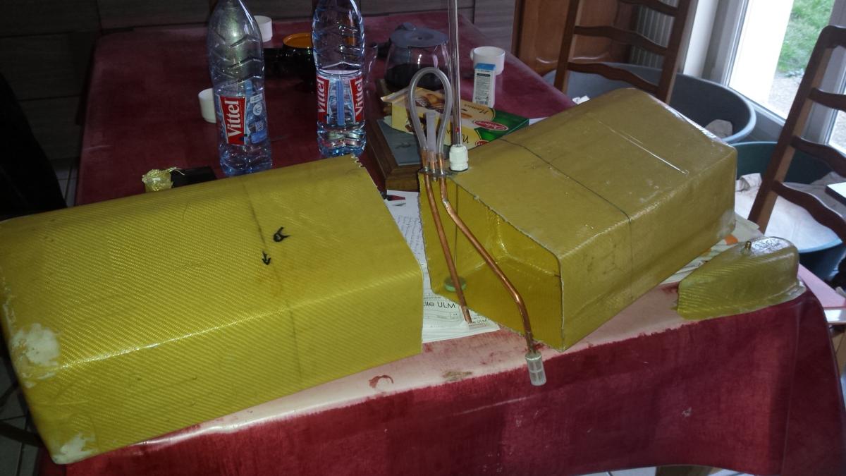

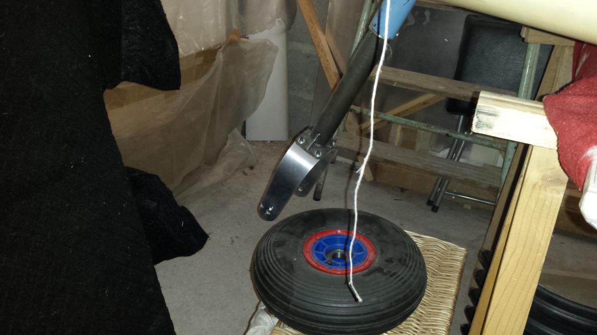

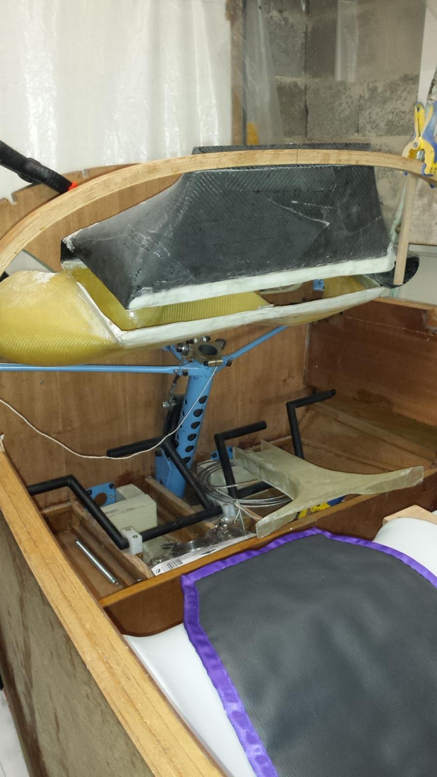

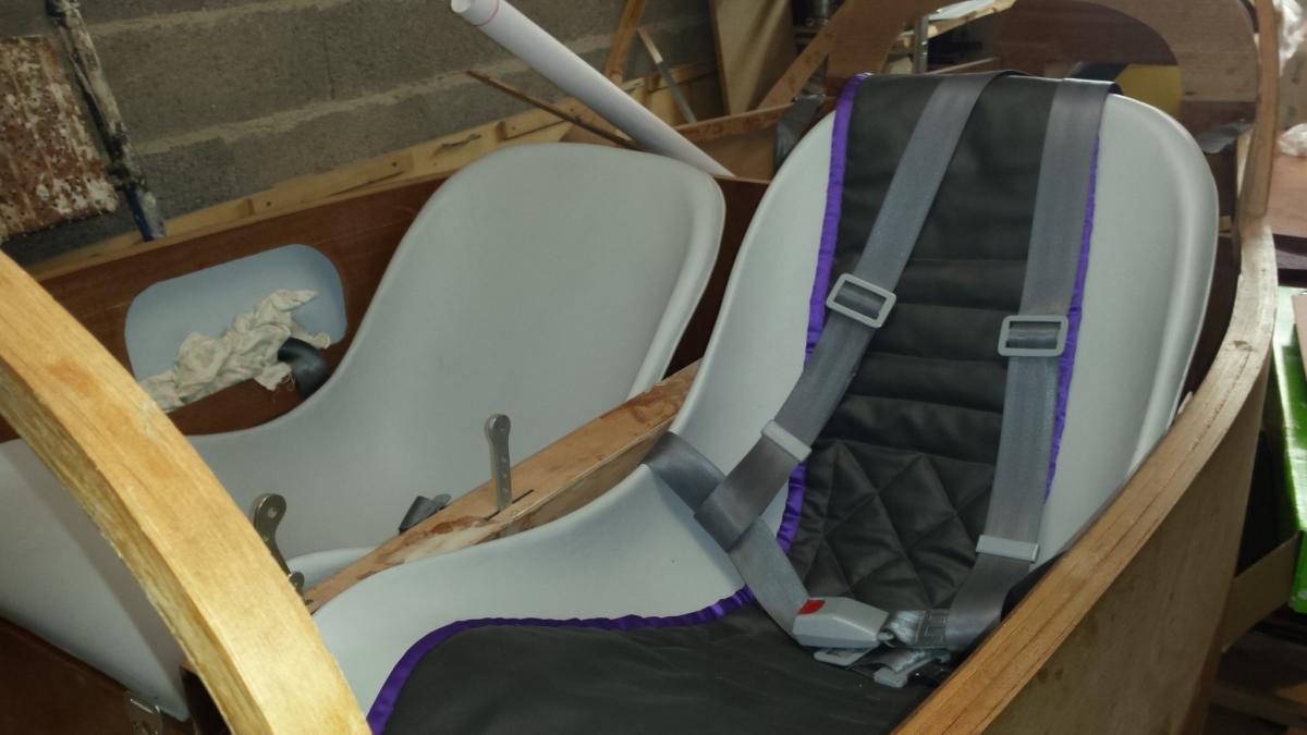

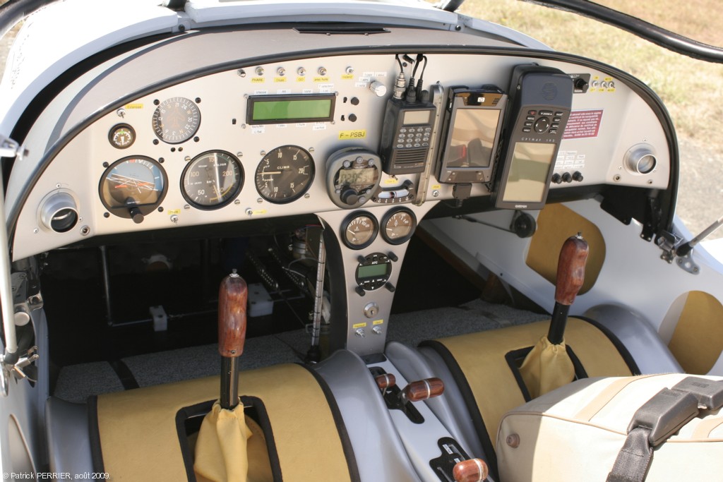

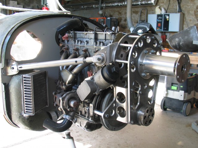

the guitar hero 4 733 Posté(e) 17 mars 2016 salut à tous. je vous présente un projet en cours de réalisation. mon beau père (mari de ma mère) est en train de construire son avion : le gaz ailes cet avion ressemblera à quelque chose comme ça (certainement avec une déco différente) il a été conçu pour fonctionner avec un moteur de voiture qui sera choisi dans une liste bien précise (dans le cas présent c’est un moteur de Peugeot 106) voici un exemple de motorisation le moteur est bien entendu préparé : on dit qu'il est avionné c'est à dire qu'il faut : - Lui enlever ses éléments inutiles (boite de vitesses, embrayage, pot d'origine, alarme-sécurité anti démarrage, etc.)- Lui ajouter un réducteur (le plus facile, le moins cher, le moins lourd, étant un réducteur à courroie)- Lui installer une hélice sur mesure- Éventuellement, lui refaire une cartographie d'injection et prévoir un second calculateur qui serait en redondance- Éventuellement, continuer avec les autres redondances (par exemple : pompe carburant, batterie, alternateur, régulateur tension, bobine d'allumage, ...) maintenant, voici les photos après 1an et demi de travail acharné le fuselage (on voit le tableau de bord en carbone contre la porte du garage) une partie de l'habitacle avec le palonnier et la le train d’atterrissage le réservoir (encore en 3 parties) les sièges en carbone fabrication maison toutes les parties en bois sont mouillées et cintrées à la main, les parties en carbones faites maison aussi , ainsi que les parties en fibre de verre. du vrai DIY pur et dur encore une bonne année et demi et on pourra voler......... 4 Fred Bonnemine, Emmanuel, Jean Philippe et 1 autre ont réagi à ceci Partager ce message Lien à poster Partager sur d’autres sites
