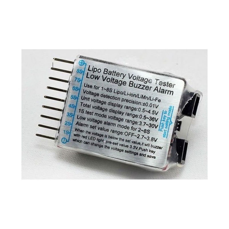

chipgame32 1 Posté(e) 28 avril 2016 Oui c'est bon j'ai branché les 2 ça marche niquel. Oui j'ai acheté un testeur de lipo mais ya plein de pins je dois brancher la batterie sur lesquels? Partager ce message Lien à poster Partager sur d’autres sites
xavdrone 3 934 Posté(e) 28 avril 2016 Oui c'est bon j'ai branché les 2 ça marche niquel. Oui j'ai acheté un testeur de lipo mais ya plein de pins je dois brancher la batterie sur lesquels? tu fais au hasard jusqu'à ce que tu trouves le bon sens ! (poste une photo et je te confirme si pas de risque mais les testeurs sont prévus pour pouvoir être mis à l'envers) si c'est à l'envers, ça marche pas (rien ne grille), si c'est bien mis c'est bon tu verras le taux de charge Partager ce message Lien à poster Partager sur d’autres sites
Yoda 10 Posté(e) 28 avril 2016 c'est normale il dois pouvoir tester j'usqu'a 6s pend ta fiche "blanche" de ta lipo (fil noir sur le 1 de ton testeur) Partager ce message Lien à poster Partager sur d’autres sites

the guitar hero 4 733 Posté(e) 29 avril 2016 Oui j'ai acheté un testeur de lipo mais ya plein de pins je dois brancher la batterie sur lesquels? normalement à l'arrière il y a un petit schéma. Tu branche le moins de la prise équilibrage (fil noir) à l’extrémité 1 Koubiac a réagi à ceci Partager ce message Lien à poster Partager sur d’autres sites
