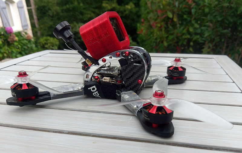

lamajf 274 Posté(e) 11 août 2017 Le Dquad Obsession avec son support gopro assorti : Le seul truc chiant avec ce support c'est qu'il faut enlever l'antenne pour installer la gopro. 1 golem13 a réagi à ceci Partager ce message Lien à poster Partager sur d’autres sites
jpb77 1 273 Posté(e) 11 août 2017 Si c'est bien des antennes 2.4ghz, je te conseille de les mettre en dessous des bras arrières. Comme ça, tu aura aussi une meilleure communication avec ta rc. Envoyé de mon SM-G930F en utilisant Tapatalk Partager ce message Lien à poster Partager sur d’autres sites
TB250 304 Posté(e) 11 août 2017 Y avait une bonne poussée : environ 900gr pour un faible ampérage 20A Je sais qu'il y a mieux, mais je voulais quelques chose de pas trop ''violent'' (pour un premier quad) Et cerise sur le gâteau, ils étaient remisés : 4€ au lieu de 14€ J'en avais commandé 10 à ce moment là... Ils sont un peu lourds, mais en 4S et en quadripale, ça envoie du steack ! Partager ce message Lien à poster Partager sur d’autres sites
TB250 304 Posté(e) 11 août 2017 Si c'est bien des antennes 2.4ghz, je te conseille de les mettre en dessous des bras arrières. Comme ça, tu aura aussi une meilleure communication avec ta rc. Envoyé de mon SM-G930F en utilisant Tapatalk Perso, je conseille plutôt de les éloigner au maximum du carbone, qui masque facilement le 2,4ghz. Partager ce message Lien à poster Partager sur d’autres sites
