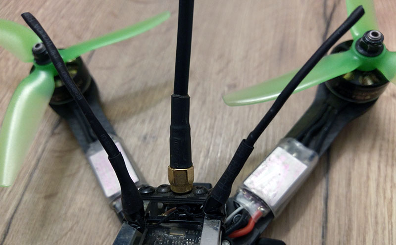

TB250 304 Posté(e) 11 août 2017 (modifié) Quelle genre de gaine ? Et ce n'est pas gênant de mettre le bon de l'antenne dans la gaine ? Genre gaine de tringlerie pour avion. Je ne sais pas si ça te parle. En gros un tube en plastique... Aucun souci avec les ondes en 2,4ghz. L'autre solution, c'est d'utiliser un rilesan, de le laisser droit enplaquant l'antenne dessus, puis de mettre de la gaine thermo autour de ce montage. Grrrr, c'est toi qui a piqué tous les moteurs !?! Je déprime après les dernières nouvelles de studiosport qui n'a pas de date de livraison prévue... J'espèrai profiter de mes vacances en septembre pour monter mon quad, mais je pense que c'est mort... J'ai vu après coup que l'info avait circulé sur d'autres forum. Studiosport a du être pris d'assaut assez rapidement Modifié 11 août 2017 par TB250 Partager ce message Lien à poster Partager sur d’autres sites
pog2408 44 Posté(e) 11 août 2017 Je l'avais pas vu que des forums mais en cherchant ma config. J'essayai de favoriser des shops français, mais trouver des moteurs au prix la, ça va être mission impossible et il va falloir que je rogne sur je sais pas quoi pour réussi à tenir mon budget Partager ce message Lien à poster Partager sur d’autres sites
lamajf 274 Posté(e) 12 août 2017 Genre gaine de tringlerie pour avion. Je ne sais pas si ça te parle. En gros un tube en plastique... Aucun souci avec les ondes en 2,4ghz. L'autre solution, c'est d'utiliser un rilesan, de le laisser droit enplaquant l'antenne dessus, puis de mettre de la gaine thermo autour de ce montage. Merci TB250, j'ai mis de la gaine thermo. C'est beaucoup plus propre maintenant. Partager ce message Lien à poster Partager sur d’autres sites

lamajf 274 Posté(e) 16 août 2017 Merci TB250, j'ai mis de la gaine thermo. C'est beaucoup plus propre maintenant. Après mes vols dans de grands espaces, je confirme que la gaine thermo sur les antennes est efficace, esthétique et que cela n'a aucun impact négatif sur la portée. Le RSSI de la radio est encore à plus de 60% lorsque je commence à voir de la friture sur la vidéo à environ 600-700m. Encore merci TB250. Partager ce message Lien à poster Partager sur d’autres sites
TB250 304 Posté(e) 16 août 2017 (modifié) Hello, N'hésitez pas à mettre un rilesan fixé sur le quad comme support avant d'enfiler la gaine thermo. Ca rigidifie bien le tout et maintien l'antenne droite, ce qui est important pour avoir une bonne réception. Modifié 16 août 2017 par TB250 Partager ce message Lien à poster Partager sur d’autres sites

naviluminor 393 Posté(e) 17 août 2017 Après mes vols dans de grands espaces, je confirme que la gaine thermo sur les antennes est efficace, esthétique et que cela n'a aucun impact négatif sur la portée. Le RSSI de la radio est encore à plus de 60% lorsque je commence à voir de la friture sur la vidéo à environ 600-700m. Encore merci TB250. Et ça donne quoi "à l’œil" ce montage, tu aurais une photo ? Kcnarf. Partager ce message Lien à poster Partager sur d’autres sites
lamajf 274 Posté(e) 17 août 2017 (modifié) Et ça donne quoi "à l’œil" ce montage, tu aurais une photo ? Kcnarf. Ca donne ça avec des rilesans à l'intérieur des gaines thermo : Modifié 17 août 2017 par lamajf Partager ce message Lien à poster Partager sur d’autres sites
