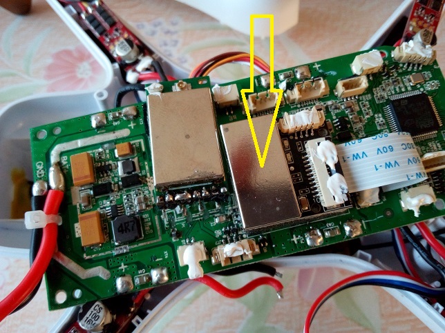

joel81 19 Posté(e) 11 septembre 2017 bonjour j 'essaie de réparer la carte principale du drone et en testant le module controleur de vol la boussole ne fonctionne plus. je pense que quand ont met à jour les firmweare FC il vont dans le module controleur de vol (en jaune sur la photo) quand on met à jour les firmweare RX ils vont dans quel module ? merci joel81 Partager ce message Lien à poster Partager sur d’autres sites
jpb77 1 273 Posté(e) 11 septembre 2017 Pour le rx, tu es obligé de brancher la radiocommande sur le pc et puis tu dois allumer ton drone. Donc il se trouve sur la radiocommande et sur le drone. Mais je ne suis pas sûr. Je pense que @Grostoto te répondra mieux que moi... Envoyé de mon SM-G930F en utilisant Tapatalk Partager ce message Lien à poster Partager sur d’autres sites
joel81 19 Posté(e) 11 septembre 2017 merci jb le module controleur de vol qui ne fonctionne pas v1.1.23 avec un 2éme module controleur de vol version v1.1.22 la boussole fonctionne je suis déboussole Partager ce message Lien à poster Partager sur d’autres sites
jpb77 1 273 Posté(e) 11 septembre 2017 J'ai des soucis de mise à jour des firmwares officielles, que se soit sur mon drone, celui Ikarus92 et de la radiocommande de William Wallace. Bizarrement, quand je mets les firmwares modifiées, tout se passe bien. Peut être une solution à ton problème... ne reste pas sur le fil... ???? Envoyé de mon SM-G930F en utilisant Tapatalk Partager ce message Lien à poster Partager sur d’autres sites
macandnews 7 Posté(e) 11 septembre 2017 Pour le rx, tu es obligé de brancher la radiocommande sur le pc et puis tu dois allumer ton drone. Donc il se trouve sur la radiocommande et sur le drone. Mais je ne suis pas sûr. Je pense que @Grostoto te répondra mieux que moi... Envoyé de mon SM-G930F en utilisant Tapatalk Ça dépend de la version du firmware présent sur le drone et du logiciel utilisé. Quand j'ai effectué la mise à jour de mon drone (H501S Pro) acheté début août, je n'ai pas eu besoin d'utiliser la radiocommande pour mettre à jour le RX du drone. A+++ Partager ce message Lien à poster Partager sur d’autres sites
