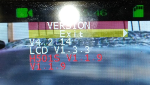

knard 0 Posté(e) 28 avril 2018 bonjour voici les différentes versions de mon drone, croyez vous que je devrai faire les mises a jour ? je suis plus ou moins inquiet en lisant ceux qui ont eu des soucis en tentant de le faire !! cordialement Partager ce message Lien à poster Partager sur d’autres sites
bandit 37 Posté(e) 28 avril 2018 laisse le comme cela Partager ce message Lien à poster Partager sur d’autres sites
knard 0 Posté(e) 29 avril 2018 OK Bandit je vais suivre ton conseil ! Mais c'est quand même frustrant de se dire que nous avons un drone et que si nous voulons profiter des derniers firmwares et autres nous devons prendre le risque de tout perdreet de rendre la machine inutilisable !! Partager ce message Lien à poster Partager sur d’autres sites

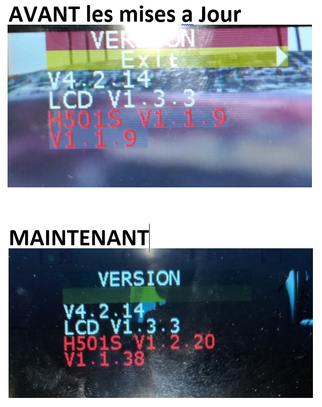

knard 0 Posté(e) 29 avril 2018 Je ne suis pas du tout contre les mises à jour mais dans cette jungle d'infos il est difficile de savoir, par exemple que la mise a jour (V1.x.z ets plus récente et mieux que 1.S.M) donc trop d'infos pénalise l'info vraiment essentielle. j'ai fais des mises a jour (en galérant un petit peu mais je suis arrivé à mes fins tout de même) mais je ne sais pas si c'est les dernières voir ci dessous !! si quelqu'un peut me le dire tant mieux (a savoir j'ai pas encore testé depuis la mise a jour car il pleut a fond sur toulouse en ce moment) cordialement Partager ce message Lien à poster Partager sur d’autres sites
