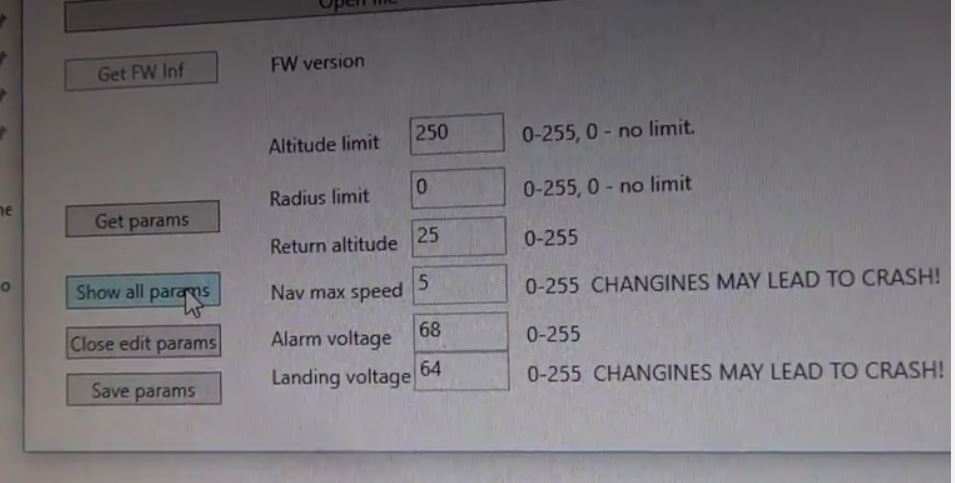

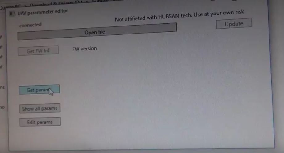

joel81 19 Posté(e) 27 juin 2017 bonjour hier sur le site hubsan j'ais put télécharger une m.a.j des firmweare et sur internet je me suis aperçut d'un outil intéressant le tools 10exe qui permet de paramétre la vitesse (gps) et plus... l'avez vous essayez ci joint le lien vers la vidéo Partager ce message Lien à poster Partager sur d’autres sites
jpb77 1 273 Posté(e) 27 juin 2017 C'est comme ça que j'avais modifier la hauteur pour le RTH. Mais je crois que ça ne fonctionne plus avec les nouveaux firmwares. J'ai toujours l'incapacité de faire les nouvelles mises à jours. J'ai essayé sur un windows xp et Windows 10. Je me remets dessus la semaine prochaine pour trouver la solution. Grrrrrrrrrr Envoyé de mon SM-G901F en utilisant Tapatalk 1 William Wallace a réagi à ceci Partager ce message Lien à poster Partager sur d’autres sites
joel81 19 Posté(e) 27 juin 2017 ce nouvel utilitaire est moins complet mais plus pratique j'en suis pas la. toujours avec les firmweare d'origine qui fonctionne bien même si le mode orbit me tente bien (on veras en septembre) pour l'instant ça vole Partager ce message Lien à poster Partager sur d’autres sites
jeje66 0 Posté(e) 27 juin 2017 J'ai télécharger cet utilitaire suite à une vidéo qui est sur YouTube, le gars a passé les nuages avec son 501s grace à ce logiciel, superbe vue mais très dangereux et interdit de faire ce type de vol... Après pour affiner quelques paramètres c'est pas mal Envoyé de mon iPhone en utilisant Tapatalk Partager ce message Lien à poster Partager sur d’autres sites
