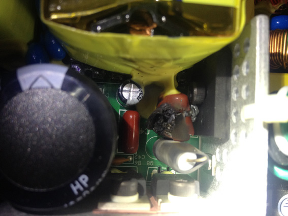

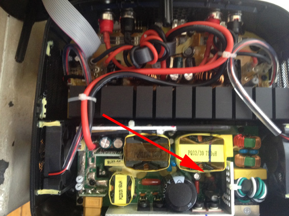

Jean Philippe 217 Posté(e) 22 mars 2017 Bon, j'ai réussi à ouvrir, c'est pas beau. Je viens d'en commander un chez StudioSport (en passent par le lien forum) Il avait pris l'humidité il y a 5 jours depuis j'ai chargé 3 fois 4 batteries, donc 2 batteries à la fois 2 fois en suivent et ça 3 jours de suite. Sans problème. Donc je me demande si il a brûlé parce que j'ai oublié de débranché mes batteries pendant 1h après la charge, ou si c'est l'humidité ? Pour info : les ventilateurs s’arrêtent après une charge, donc il est resté branché ventilo à l’arrêt. Vu le prix, j’aimerai que cela ne m’arrive plus, je ne laisse pas un chargeur fonctionner en mon absence, mais je ne suis pas toujours dans la même pièce et je ne voudrais pas mettre le feu à la maison. Pour la petite histoire, j’étais aux toilettes quand c’est arrivé, donc j’ai couru le débranché le pantalon sur les genoux. Partager ce message Lien à poster Partager sur d’autres sites

blitz 2 248 Posté(e) 22 mars 2017 Apparemment c'est a un condo qui a lâcher, ça explique la fumer blanche, a voir si il n'y a que lui de HS,malheureusement ça arrive, le laisser brancher 1h après la charge n'y est pour rien.... Une fois la charge terminer pas besoin de ventiler, ça ne chauffe plus, voila pourquoi le ventilateur se coupe.... Partager ce message Lien à poster Partager sur d’autres sites
Franck06 15 Posté(e) 22 mars 2017 Bonjours, et bha, quand c'est pas les lipo qui pètent, c'est les chargeurs...On aura tout vu... -Une fois, j'ai eut un chargeur qui à fumé aussi. Un petit, style ''équilibreur 2-3s'', bas de gamme. La raison : j'avais brancher la prise d'équilibrage à l'envers (c'était pas le même modèle de prise), du coup, la polarité était inverser. Mais ça à fumé direct après que j'ai brancher. Pas 1h après... -L'humidité, c'est terrible sur l'electro. Avec un fer à souder, qui avait pris l'humidité aussi (rester dehors à l'abris mais il pleuvait), ça à fait sauter les fusibles quand je l'ai brancher 1 semaine plus tard... -Sinon, essaye de voir si un électricien peut te réparer ça. Peut-être juste un condensateur qui à cramer et ça, ça se répare facilement. Après, difficile de voir ce qui à cramer, vue les dégâts... Partager ce message Lien à poster Partager sur d’autres sites
Jean Philippe 217 Posté(e) 22 mars 2017 Apparemment c'est a un condo qui a lâcher, ça explique la fumer blanche, a voir si il n'y a que lui de HS, malheureusement ça arrive, le laisser brancher 1h après la charge n'y est pour rien.... Une fois la charge terminer pas besoin de ventiler, ça ne chauffe plus, voila pourquoi le ventilateur se coupe.... Donc je ne m'inquiété pas avec le nouveau chargeur. Et ça serai dû à l’humidité alors ? Partager ce message Lien à poster Partager sur d’autres sites

blitz 2 248 Posté(e) 22 mars 2017 Je t’aurai bien répondu par MP, mais bon, je me lance, il ne faut pas rire, ça ne me plairait pas. (Après l’histoire des toilettes) Mon chien, Bambou, (que certain connaisse déjà par mes photos, vidéo ou propos) a été visiblement empoisonné par un taré dans le bois. Du coup il boit beaucoup (ce n’est pas fini) et donc il ne peut plus se retenir de pisser. J’ai retrouvé la boite en carton contenant mon chargeur dans une petite flaque de pipi dans mon bureau. Le bas du carton avait tout absorbé, le chargeur ne trempait pas, je ne me suis pas inquiété car le chargeur à des petits pieds en caoutchouc d’un demis cm ce qui a évité son contacte directe. Dommage pour lui... Je penche plus pour une panne normal qu'une panne lier a de l'humidité... Il aurait fallut que ton chien pisse dessue ou que ça reste tremper longtemps pour avoir une remonter d'humidité.... Partager ce message Lien à poster Partager sur d’autres sites
BUGO 119 Posté(e) 23 mars 2017 Probablement une faiblesse d'un composant, ça peut arriver dans n'importe quel appareil. Ca n'engage que moi, mais je mettrais çà à la poubelle car on ne sait jamais si le fait d'avoir cramé n'a pas causé une surcharge ou des dégâts non apparents à un (ou des) autre composant qui pourraient provoquer par la suite une autre panne plus dangereuse ou pire: un fonctionnement différent pouvant causer un accident plus grave....surtout avec les lipos ;-) Partager ce message Lien à poster Partager sur d’autres sites
