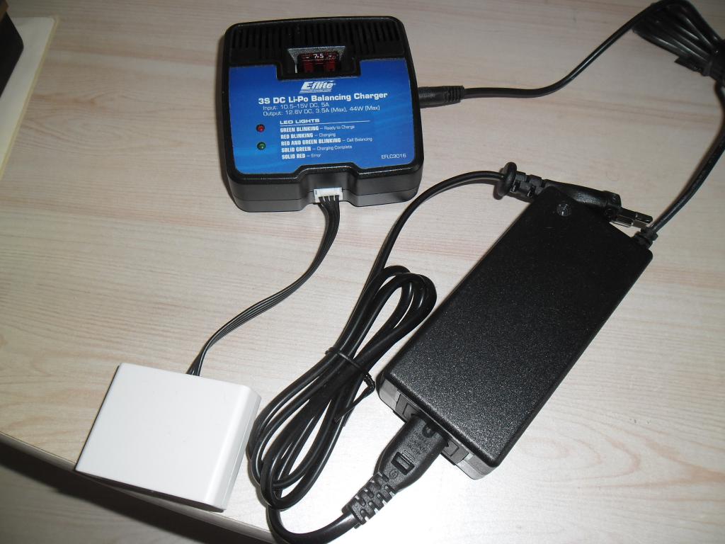

Ma question : Vaut-il mieux (pour le bien et la durée de vie des Li-po) les ranger déchargées, en attendant le vol suivant, et les charger juste avant le vol ???
Matériel utilisé:
Li-po blade chroma 3S 11.1 V 5400mAh. Je n'ai aucune indication de charge, à part les leds rouges (en charge) vertes (chargé). Chargeur d'origine vendu avec le quadri. Photo chargeur en pj.

Tu dois avoir un mode qui permet de charger à 40% pour les stocker avant l'utilisation. Et ce jour J, tu recharges à 100%.
Si tu n'as pas ce mode, tu devrais investir dans un vrai chargeur. ????

oui, si tu ne vole pas avec la lipo dans les 3 a 4j, ils faut les mettre en mode stockage, et donc charger avant de partir voler.
Le mieux est de les stocker chargée à environ 40-50%
Si tu compte t'en resservir prochainement (disons 1 semaine grand maximum) tu peut les charger à bloc.
Pour les charger à 50%, à l'aide de l'indication de charge sur le chargeur (3.5 A pour le chroma si ma mémoire est bonne) et de la capacité de la batterie, détermine le temps de charge complet puis divise ce temps par 2.
Tu peux investir dans un testeur de batterie pour vérifier la charge. Je te conseille le smart guard 2 de chez t2m, il fait équilibreur et prend en charge lipo, life, nimh ...
Tu a juste à connecter la prise de charge sur la batterie du chroma et à brancher cette prise sur les pins du testeur en prenant bien soin de mettre les détrompeurs vers le haut.

Il me semble avoir lue quelque part que les batteries du chroma sont en fait des 6300 mah et non pas 5400 suite à une erreur d'impression des étiquettes.
Si tu prend cette valeur de 6400: 6400 / 3500 = 1.9 heures => on va dire 2 heures
2 / 2 = 1 heure => il faut charger la batterie pendant un peu moins d'une heure pour la mettre en condition de stockage

Merci pour ton sage conseil. Je vais le suivre. Une charge de 45 mn. après le vol, étant donné que je ne les vide jamais complètement (en général première alerte : un led rouge). Puis, le reste de la charge, avant le prochain vol.

Hier, j'ai volé jusqu'à ce qu'un led rouge d'avertissement s'allume (1ere alerte Li-po) au bout de 20 mn. de vol. Ce matin, j'ai donné 3/4 d'heure de charge et j'ai rangé. N'ayant pas de contrôleur de tension (juste le chargeur d'origine vendu avec le Chroma) J'ai fait au pif ! Vu qu'il faut environ 2 heures pour une charge complète....Je ne devrais pas être trop loin des 40%....  :) Si je mérite une baffe voire un blâme ou 2 heures de colle, n'hésite pas ! Bonne journée et merci

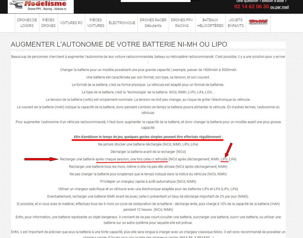

Voici ce que je viens de trouver sur un site "marchand" qui donne des conseils de survie pour les différentes sortes de batteries. Ben oui mes Amis, je reste sur ma faim... 40 % ? 100 %... du coup, j'en ai une stockée à 40% et l'autre à 100%  :wub:
J'espère que le document sera lisible et éventuellement profitable à la communauté  :)
C'est un peu plus tordu que ça à mon avis.
Dans le temps, une batterie "perd" un peu toute seule. Si tu descends ton pack proche de la tension critique de 3V par cellule, et que tu laisses ta batterie traîner dans un coin pendant deux mois sans y toucher, il y a de très forte chance pour que tu la récupères en dessous de 3V par cellule -> c'est à dire "morte".
Donc, on recharge ses batteries après les avoir utilisé pour ne pas les laisser trop longtemps à une tension trop basse.
Reste de la question : on recharge combien de %. Toutes les études sur les Lipo et les sites "génériques" montrent que celles-ci se porte bien mieux si elle stocké dans des conditions de températures ambiante correctes (10-25°) et à une tension qui varie entre 3.7 et 3.85 en fonction des sources (google it !). Ne soyons pas trop dogmatique, 50% c'est bien.
Et enfin, je rajouterai que si les chargeurs proposent une fonction lipo storage", c'est pas pour rien :)
