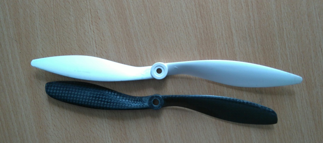

J'ai acheté des hélices en carbone pour mon QRX 350, je viens de les recevoir, et je me demande si c'est hélices vont charger le comportement du drone en vol, malgré quelles soit vendu pour le QRX 350, elles sont légèrement différentes voir un peut plus courte et l'extrémité de la palle est moins pointue...
Voir photo jointe.
Merci pour vos futurs avis et recommandations.

Oui ça change un peux... et même pour la portance.
Essai et donne nous ton avis...
Bon vol

Tu auras une moins bonne portance car une hélice en plastique (pla) aura un meilleur rendu quand elle tourne vite parce qu'elle se déforme.
Tu auras une meilleure réactivité quand tu feras bougé ton drone.

j'ai acheté une fois des hélices carbone pour mon phantom. J'ai été très déçut...Le drone était très instable dès les 1er seconde de vol et impossible de régler le problème avec les pids...Au final, j'ai tout virer à la poubelle...
Vérifie si elles sont bien équilibrer  ;)
Idem sur le Q500. Plus d'effet fusible en cas de contact. C'est le moteur qui paye.
Je suis vraiment pas fan du carbone pour les hélices.
Hé bien ça fait plaisir d'avoir autant de retours qui vont tous dans le même sens, j'ai fait une tentative cette après midi et effectivement c'est un peut du grand n'importe quoi les moteurs s'emballent et très instable (j'ai même failli faire du vol dos!).

Les hélices carbones ne se déforment pas, du coup le quad est plus réactif et a moins d'inertie lors des changements de régime moteur.
Sur un phantom ou autre, je ne vois pas vraiment l'intérêt, si ce n'est qu'elles seront plus solides. On perd par contre l'effet fusible.
Sur les racers, c'est un choix possible.
Les avis sont partagés sur l'utilisation des hélices carbones qui ont leurs avantages et leurs inconvénients. Elles sont bonnes dans certaines phases de vol mais moins dans d'autres.... Sur un Q500 ou un Phantom, comme le dit TB250, l'intérêt est très limité.
Donc j'ai fait un test moteurs ce matin sans les hélices et les moteurs tournent rond dans tous les modes de voles j'ai quasiment vider une batterie sans le moindre problème, donc j'en déduit que c'est bien les hélices carbone qui ne sont pas du tout adaptées au QRX 350...
