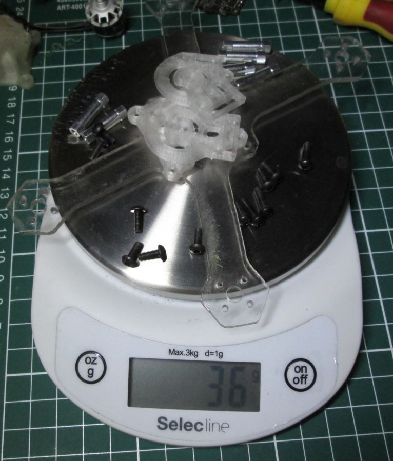

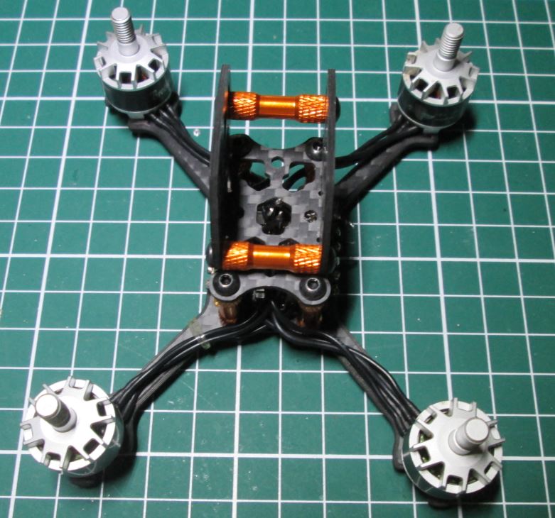

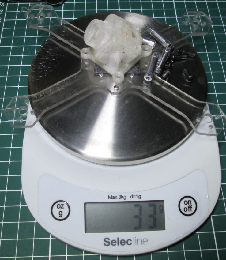

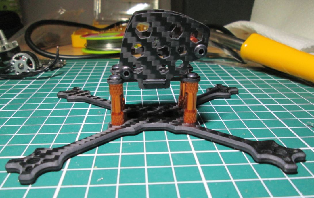

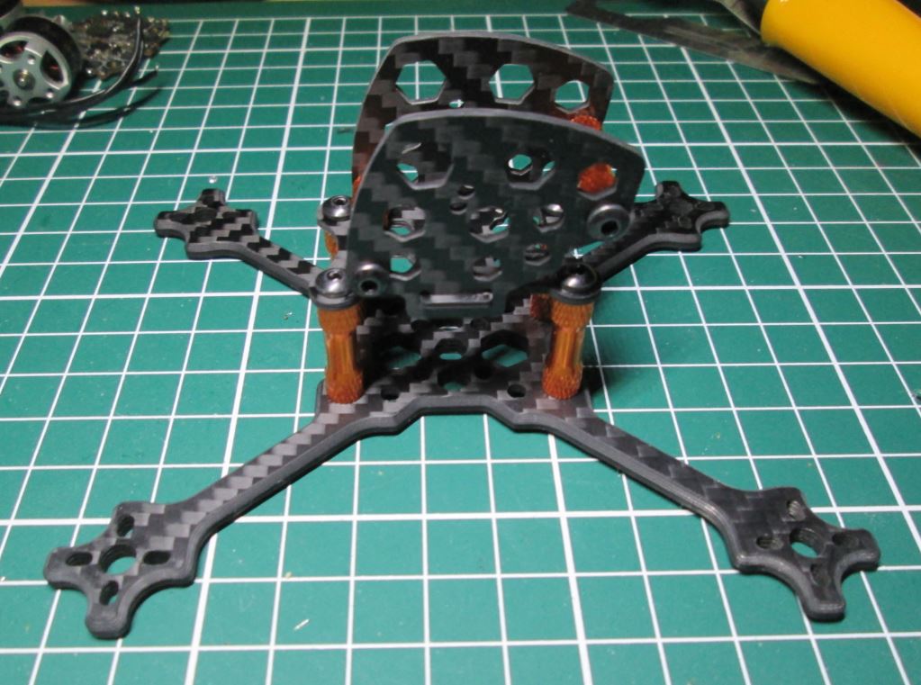

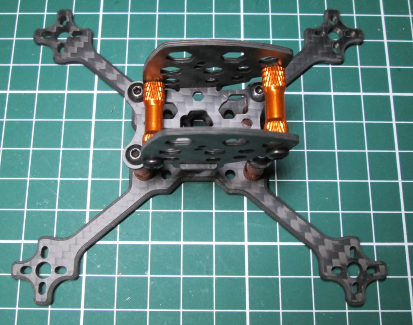

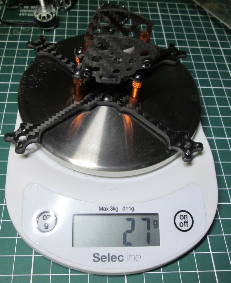

Kilauha 654 Posté(e) 7 janvier 2018 Bonjour, Suite à ses topics : http://www.faq-drone.com/topic/19580-racer-130-diy/ http://www.faq-drone.com/topic/19892-moteurs-br%C3%BBlants/ Je suis repartie sur un châssis carbone : l'optimus evo / évolution, un 122 fabriqué en France. J'aime beaucoup le look, la finition est top avec les chanfreins, 3,5 mm d'épaisseur pour la plaque inférieure. Les bras sont... fins surtout par rapport à mes moteurs (il est proposé en kit avec des 1407 également) Niveau poids, il est plus léger que le polycarbonate, mais je compte mettre des protèges moteurs qui vont peser 6g environ : J'attends de recevoir le reste du matériel maintenant... Pour pouvoir tester sa résistance Pour le soucis de mes cartes : Je viens de retourner sur le sujet sur RCgroup, et je suis tombée sur ça : https://www.rcgroups...o-Accelerometer Ca me fait un peu peur pour le coup, le sujet a été commencé 1 mois après mon achat. Certains n'ont plus d'accéléromètre, le mien fonctionne encore, mais leurs problèmes sont survenus après plusieurs vols... et certains disent qu'au début c'était juste un problème d'armement, parfois ça démarrait, parfois non, et ça par contre je l'ai eu... et je pensais que c'était un problème avec le récepteur... HGLRC a même répondu sur le sujet. Donc j'ai des chances que je ne sois pas sortie rapidement d'affaires Partager ce message Lien à poster Partager sur d’autres sites
xavdrone 3 934 Posté(e) 7 janvier 2018 l'optimus evo, un 122 fabriqué en France. Et bien pour tout te dire, les ayant rencontré lors de courses FPV Racing (ils avaient un stand), j'étais à 2 doigts de m'en prendre un à monter (mais à ce moment là ils n'avaient rien de compatible Spektrum) Je vais essayer d'éviter tes sujets pour ne pas avoir à succomber à la tentation (de m'en acheter un) Partager ce message Lien à poster Partager sur d’autres sites

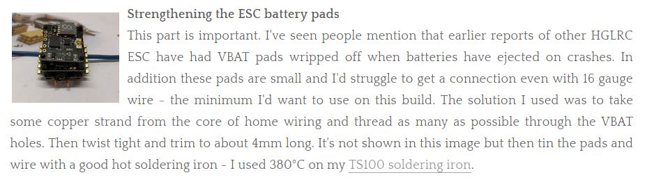

Kilauha 654 Posté(e) 7 janvier 2018 Je vais essayer d'éviter tes sujets pour ne pas avoir à succomber à la tentation (de m'en acheter un) Si je le casse, ça te calmera ou ça te donnera envie de faire pareil ? Ah oui et remarque, je compte mettre des fils d'alimentation plus long, car là c'est court et pas très pratique pour brancher sur la lipo. Et surtout, j'ai lu un avis tout à fait pertinent : les pads de soudures sont minuscules comparé au diamètre des câbles, et du coup beaucoup plus fragile. Des gens ont eu la zone arrachée par le poids de la lipo et j'avoue que la mienne se détachait parfois lors des crash mais ne se déconnectait pas de la XT60... Donc je vais faire plus long et les attacher à un bras ou à une entretoise. Un gars a fait un montage : il a passé un bout de cuivre a travers le petit trou du pad, et l'a torsadé sur un demi centimètre, avant de venir souder le fil dessus. Vous en pensez quoi ?? Partager ce message Lien à poster Partager sur d’autres sites

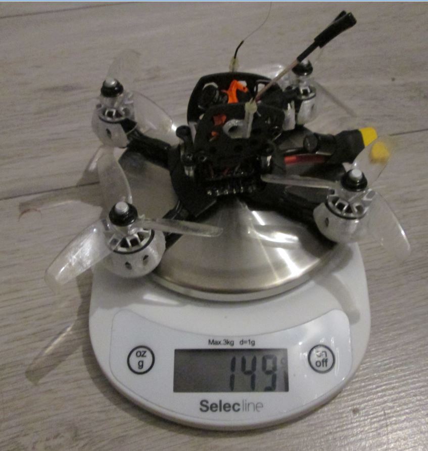

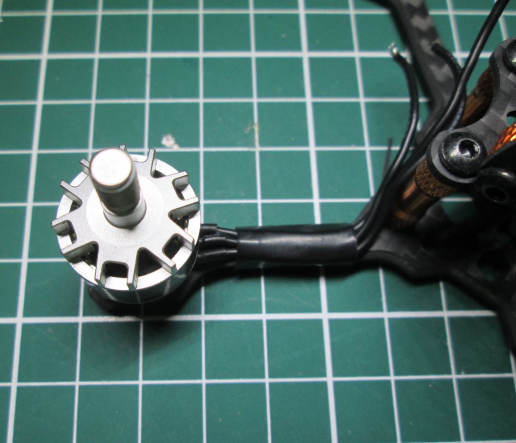

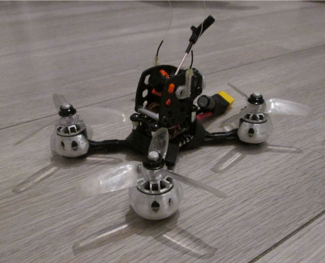

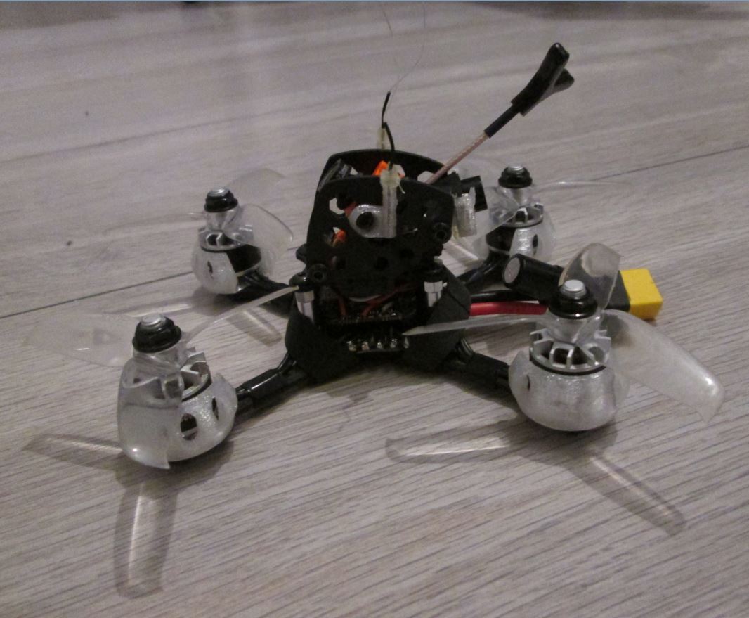

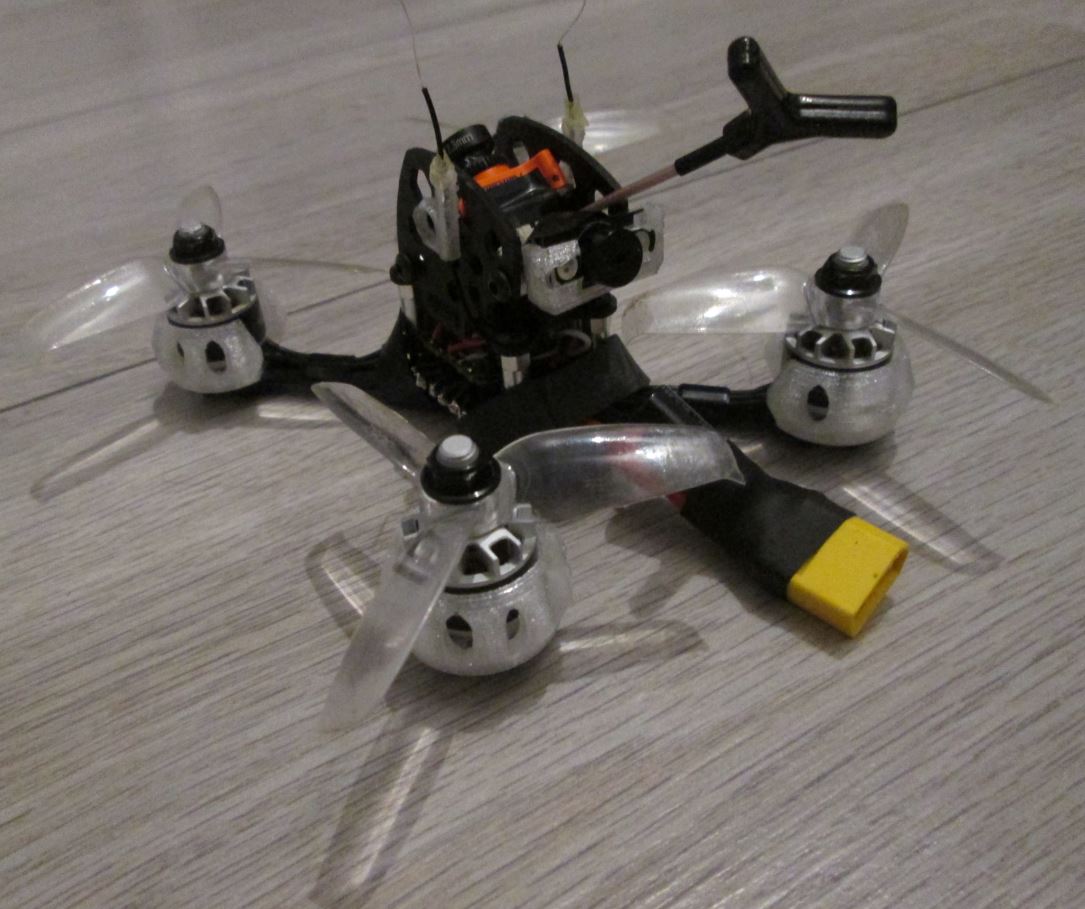

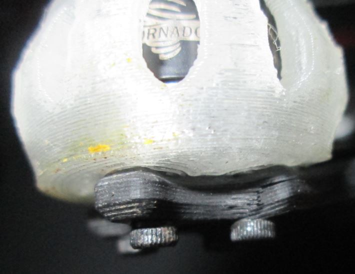

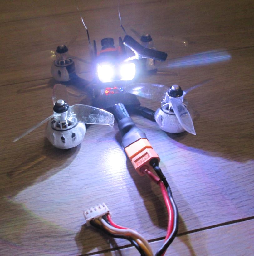

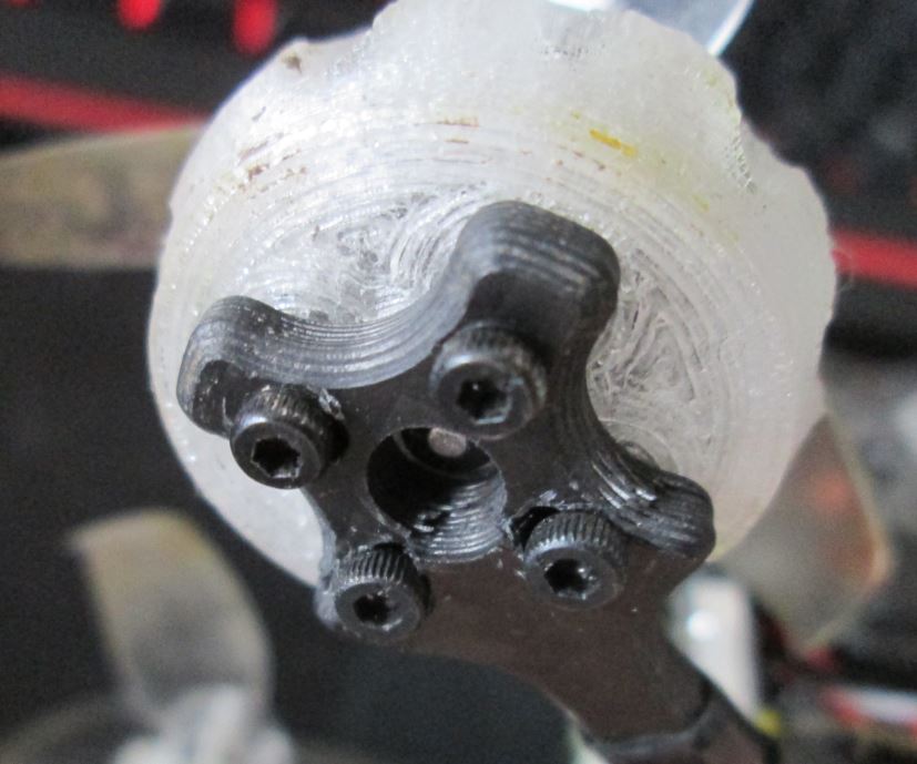

Kilauha 654 Posté(e) 27 janvier 2018 Le retour ! J'ai reçu mon nouvel ESC, j'ai repris un récepteur lemon satellite également comme prévu initialement (j'ai mis une surtension au premier ). Le rendu est sympa, j'ai acheté des soft mount moteurs mais j'utilise la protection moteur en TPU à la place pour voir. La carte ESC est en appuis sur un support en TPU avec des joints en m2. Poids sans lipo : 149g. 3g de plus que la première version, mais là j'ai environ 6g de protection moteur. Par contre mes moteurs sont hauts et les hélices frôlent littéralement la plaque supérieur en carbone... Ca ne touche pas mais vraiment pas loin. Tout semble fonctionner, pas d'étincelles, mais je n'ai pas encore testé en vol donc à voir si mon problème ne se reproduit pas. Le problème d’armement que j'avais avec mon orange ppm a disparu avec le satellite, une bonne chose car ça ne me plaisait vraiment pas qu'il ne réponde pas parfaitement. Plus qu'à tester sa solidité Partager ce message Lien à poster Partager sur d’autres sites
Picasso2 2 157 Posté(e) 27 janvier 2018 Il est vraiment sympa. Encore une jolie réalisation Partager ce message Lien à poster Partager sur d’autres sites
lamajf 274 Posté(e) 27 janvier 2018 Très sympa ! Le poids m'impressionne. Le mien fait 30g de plus ???? Partager ce message Lien à poster Partager sur d’autres sites
Kilauha 654 Posté(e) 28 janvier 2018 Ton châssis est plus lourd, ta caméra, ton émétteur, ton antenne... comme mon autre 130 quoi Je pourrai gagner environ 7/8g en retirant les protections moteurs, la led/buzzer. L'antenne que j'ai mis pour tester doit peser un peut plus que l'originale aussi. Partager ce message Lien à poster Partager sur d’autres sites

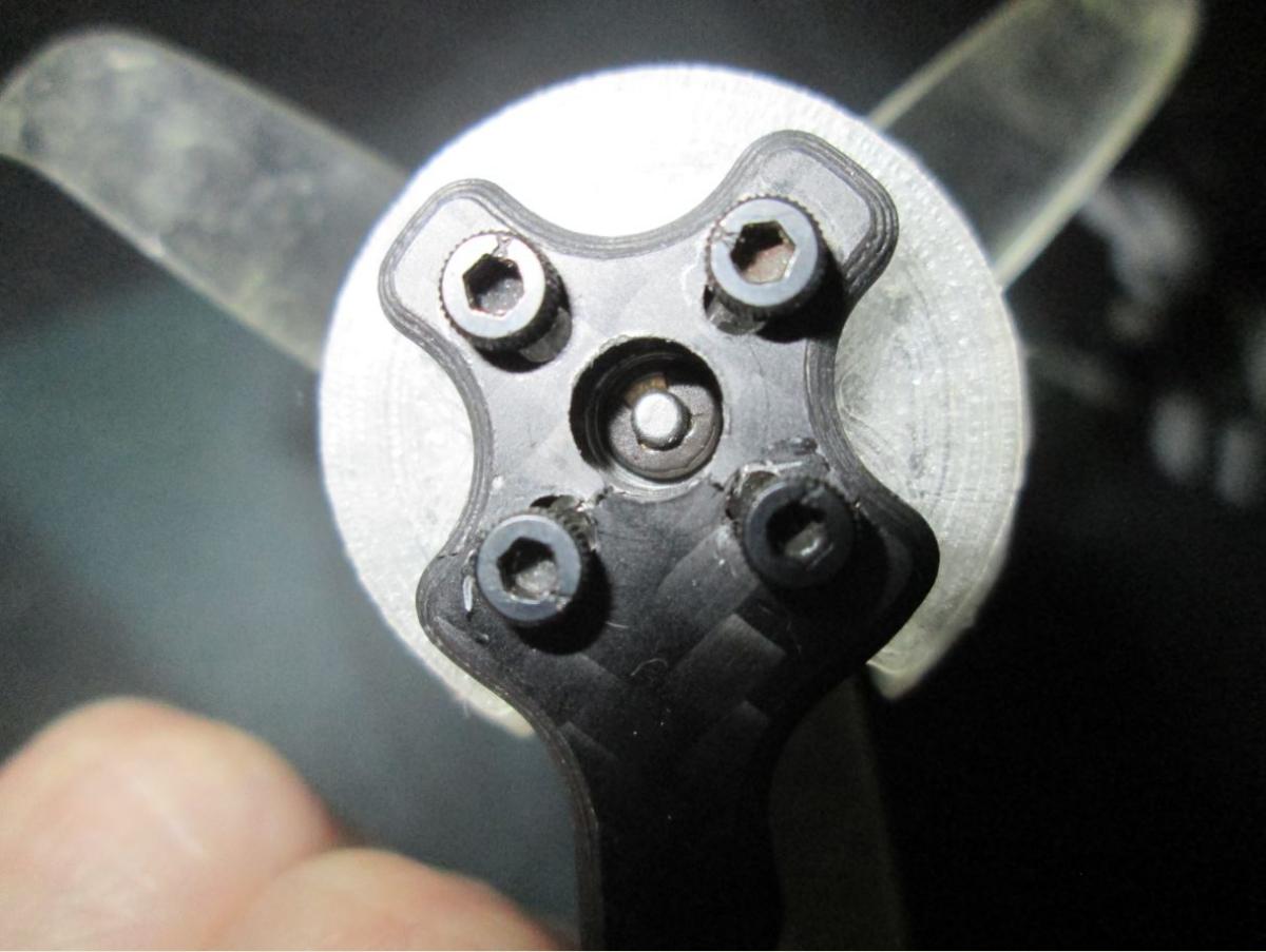

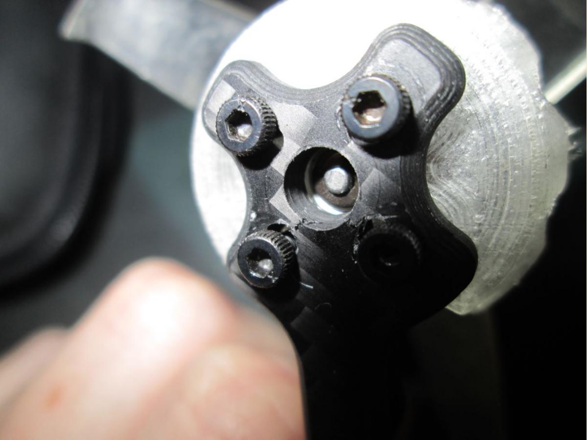

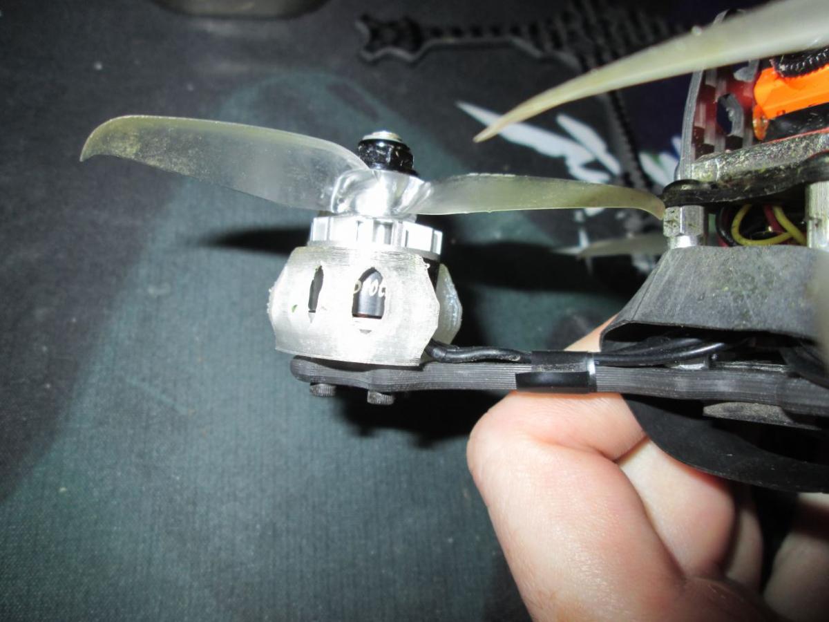

Kilauha 654 Posté(e) 16 avril 2018 Salut ! Me revoilà, et pas avec de bonnes nouvelles, comme d'hab Le week-end dernier j'ai été voir un ami en Alsace et j'en ai profité pour lui montrer le fpv, sachant que je n'avais pas volé depuis la dernière fois. C'était donc la troisième séance de ce châssis. Ça ne manque pas, premier crash, à faible vitesse vu que je faisais le tour du terrain, je me tape une branche à 1m50 max et tombe par-terre, sans élan franchement. Résultat, un bras de cassé. Et le pire, c'est que ce n'est pas du tout à un endroit que j'attendais, au niveau des 2 vis de fixation moteur... ce n'est pour moi pas une zone de faiblesse. L'impact a été ridiculement léger. Donc voilà, retour négatif, je vais recommander une plaque inférieure pour voir, mais je suis déçue par ce châssis, bien beau d'acheter en France pour avoir une casse au premier crash d'inattention. Mon autre 130 avec un châssis chinois à 15 euros a survécu à des gros crashs. Partager ce message Lien à poster Partager sur d’autres sites
lamajf 274 Posté(e) 16 avril 2018 Ah oui pas de chance Après c'est difficile à dire si la même chose ne serait pas arrivé avec un autre chassis Partager ce message Lien à poster Partager sur d’autres sites
TB250 304 Posté(e) 16 avril 2018 Surprenant comme casse, effectivement... Si ton électronique est au format 20x20, je te conseille le lancelot de chez A-max. Un excellent petit châssis plutôt léger et... avec des bras de 4mm. Testé et approuvé en salle où il a déjà mangé des murs de pleine face plein badin. Partager ce message Lien à poster Partager sur d’autres sites

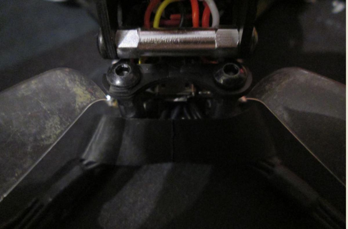

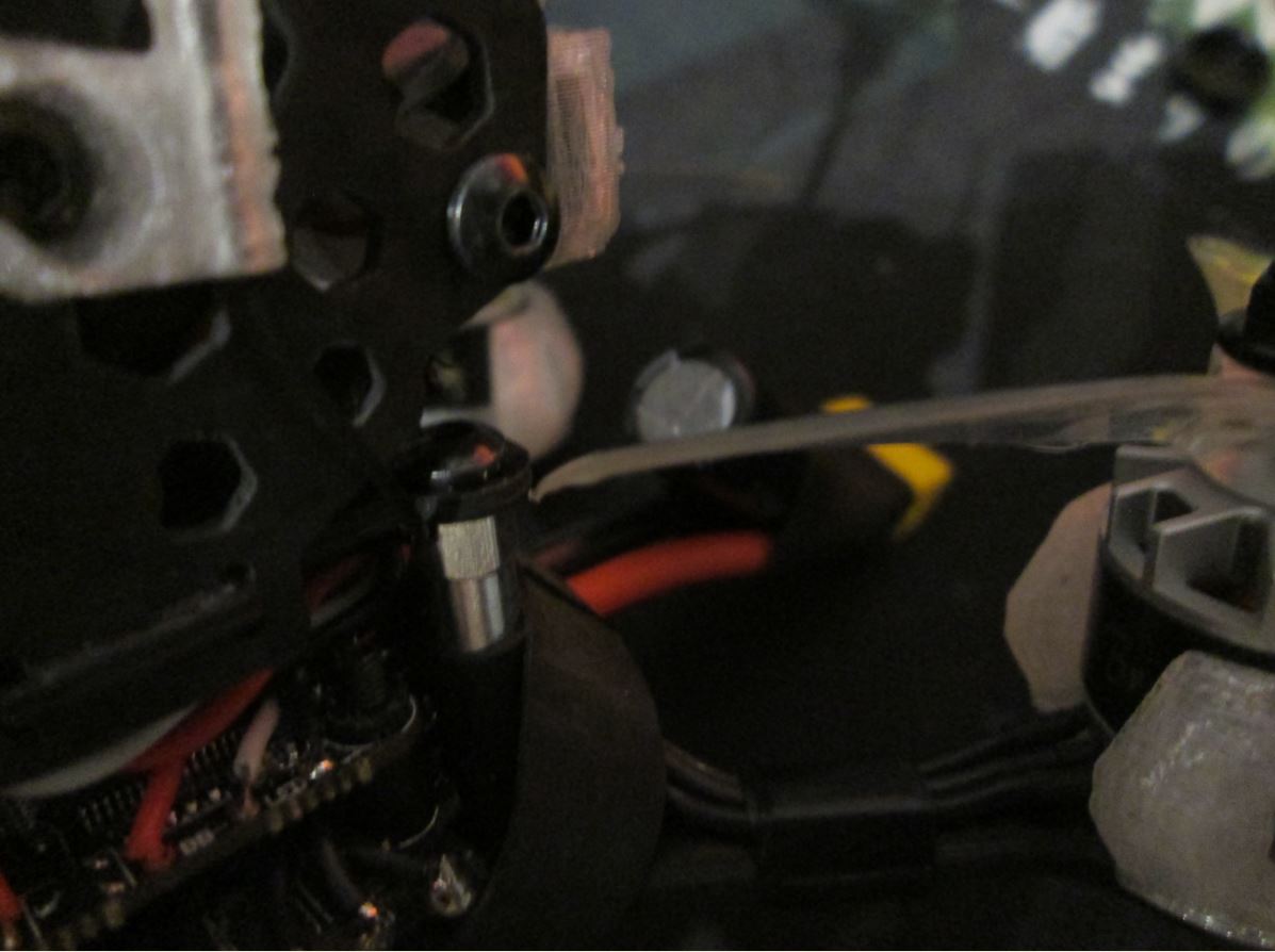

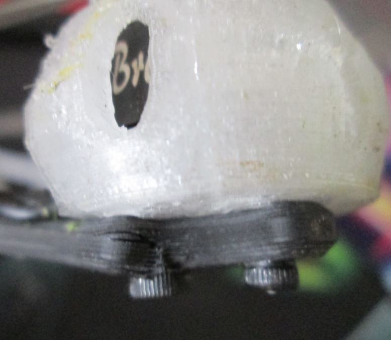

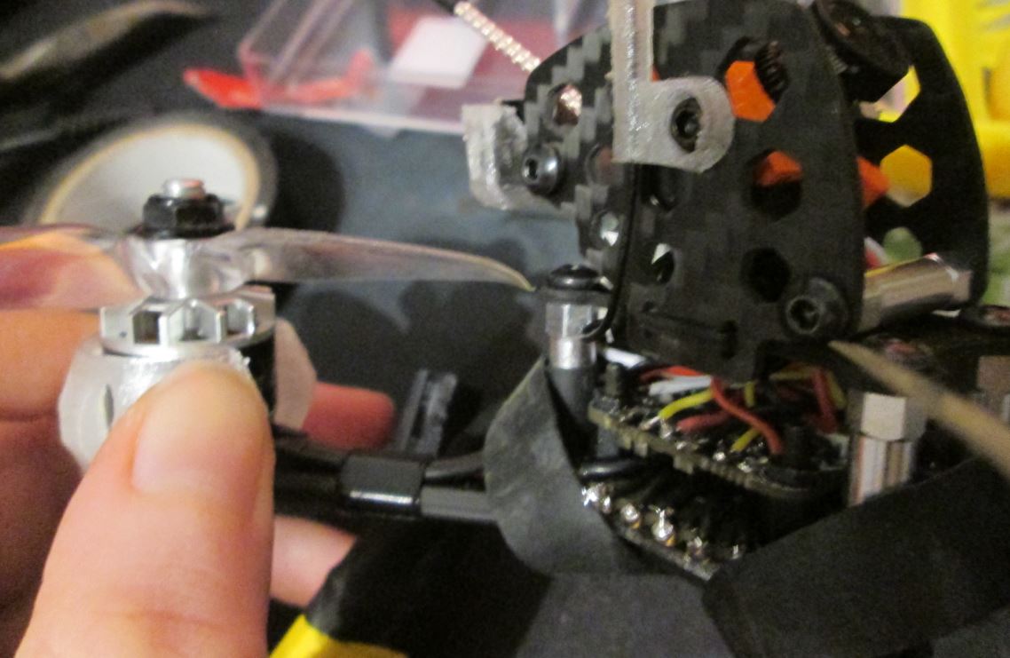

Kilauha 654 Posté(e) 10 mai 2018 Bien le bonjour, de retour avec de mauvaises nouvelles... J'ai racheté un châssis en me disant que je n'avais peut être pas eu de chance. Je le change hier et part voler. Au bout de la troisième lipo (sans crash sur les deux premières) alors que je tournais à faible vitesse autour d'arbres rapprochés je touche le sol et dévie vers un arbre, choc banal comme j'en ai eu des dizaines de fois avec mon autre 130. Arrivée sur place, je vois que l'hélice touche le corps, et ça n'a pas loupé, même casse, au même endroit... Donc voilà ce que ça donne un châssis made in France, je suis ravie... c'est du carton. J'enverrai un email à la boite qui le vend, faire mon retour sur ce défaut, c'est un châssis à mettre en vitrine, pas pour voler. Du coup, je vais essayer de trouver un autre châssis compatible avec ma dimension de camera. Partager ce message Lien à poster Partager sur d’autres sites
