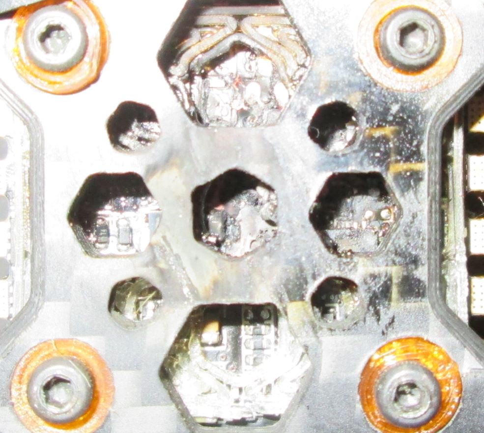

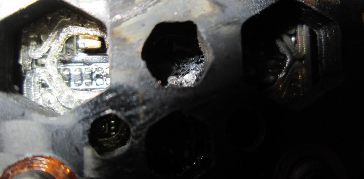

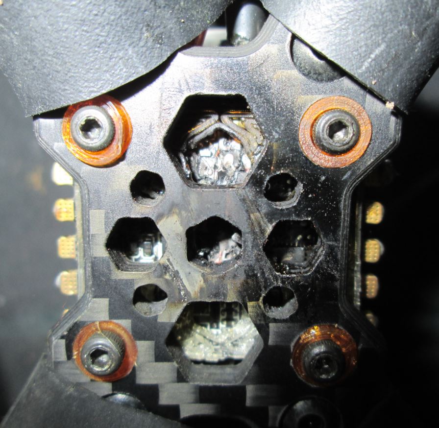

Kilauha 654 Posté(e) 30 juin 2018 Bien le bonjour, M'étant enfin motivée à remonter mon racer, je suis partie faire un vol ce matin... Deuxième batterie, quelques secondes après le décollage, sans grosse accélération ni rien, le racer part en toupille et perd quelques instant plus tard, toujours en vol, le retour vidéo. Arrivée sur place, la lipo était toujours branchée, et je sens l'odeur de cramé. La carte ESC a cramé en plein vol... Désolée pour les photos avec le châssis, mais je n'ai pas envie de démonter à l'heure actuelle. A savoir qu'il y a un pad sur-élévateur en TPU sous la carte, qui empêche la carte de toucher directement le carbone. La zone cramée se trouverai sous le carte (j'ai pas démonté après pour voir l'ampleur), ça ne part pas de mes zones de soudures. Petit gif du moment : https://gfycat.com/ImprobablePoorKoodoo Les moteurs ne faisaient pas de bruits particuliers comme ça a pu être le cas lors de mon tout premier vol. J'avais mis des gros pad amortisseurs sous les moteurs en enlevant les protections moteurs. Les réglages de la carte de vol étaient ceux d'origine, je n'avais rien bidouillé dans les filtres ou pid. Seul point positif de tout ça, c'est que le châssis a survécu au premier crash... J'avoue que je ne sais pas quoi faire, ça ne sert à rien de reprendre une carte esc de ce modèle vu que c'est la deuxième qui part en fumée, il faudrait changer carte de vol + esc vu qu'elles sont attachées par des pin... ou revendre tout mon matériel et m'arrêter là. Partager ce message Lien à poster Partager sur d’autres sites

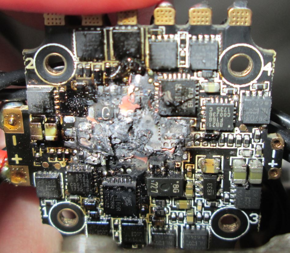

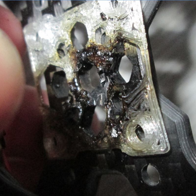

Kilauha 654 Posté(e) 30 juin 2018 J'ai finalement démonté tout ça, et c'est le massacre : C'est le moment de commander si je ne veux pas stopper totalement. Des personnes pour me conseiller carte de vol + esc compatibles entre elles, fiable et testé de préférence, tailles 20*20 ? Partager ce message Lien à poster Partager sur d’autres sites
