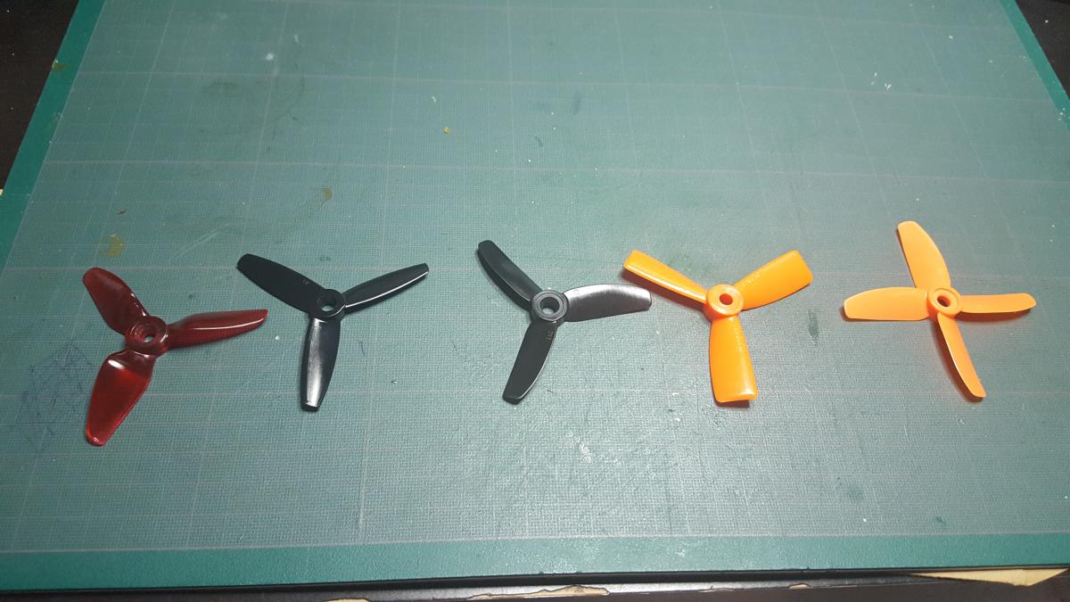

the guitar hero 4 733 Posté(e) 7 août 2018 Du coup, demain je vais faire des essais. Je suis passé au shop à coté de chez moi pour acheter quelques hélices ..... De gauche à droite : HQ Prop 3 pales 3040. gemfam 3 pales 3035. HQ Prop 3 pales 3030. DAL Prop 3 pales 3045. HQ Prop 4 pales 3030 Partager ce message Lien à poster Partager sur d’autres sites
