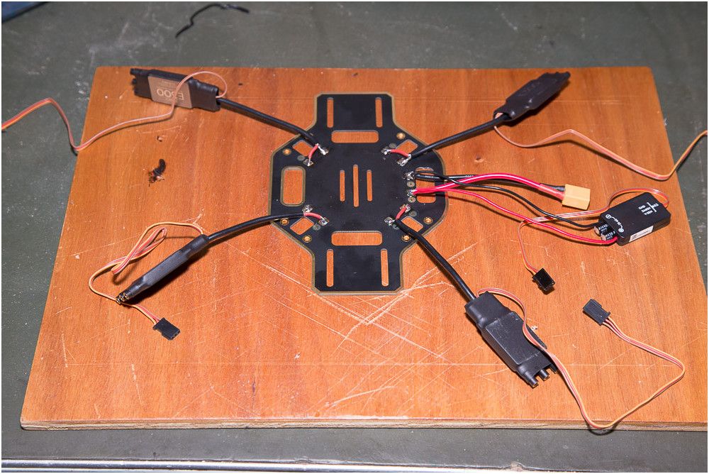

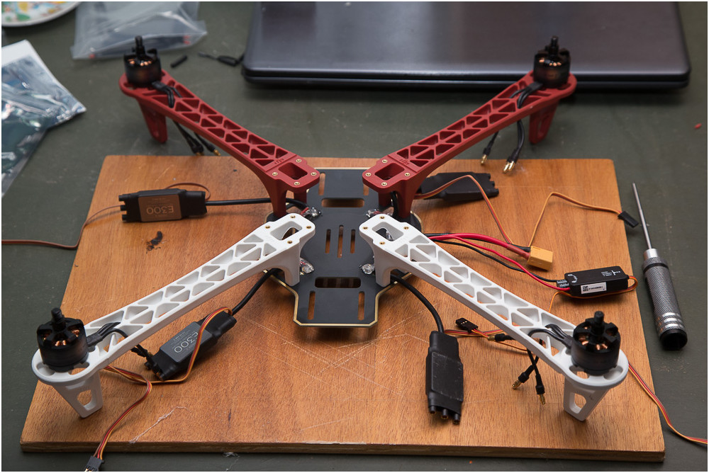

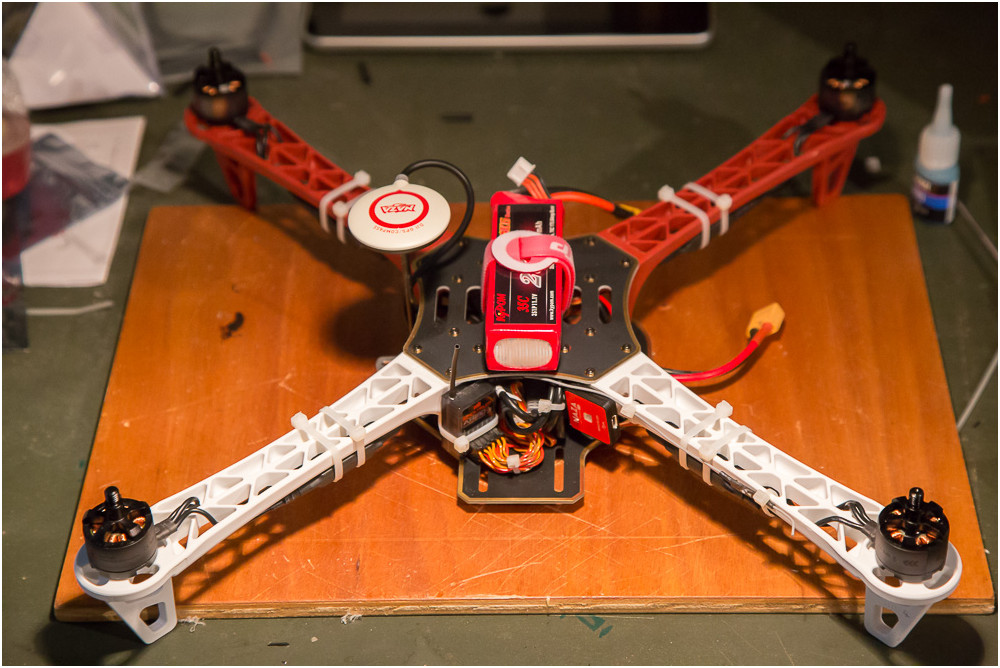

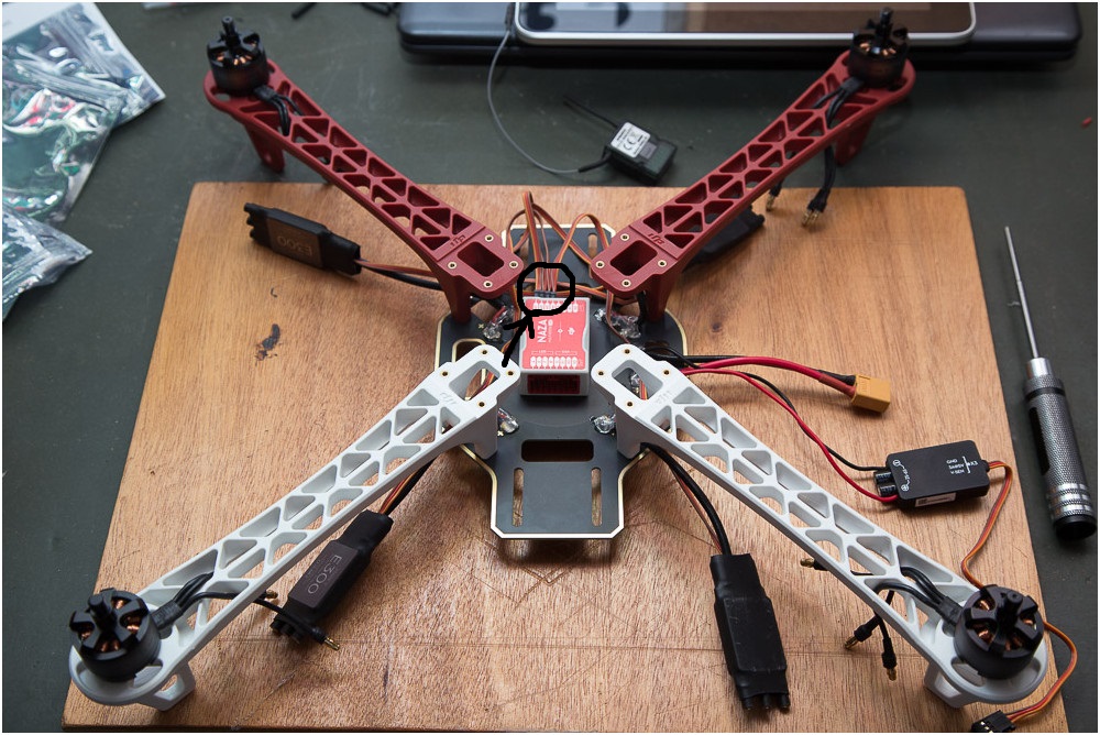

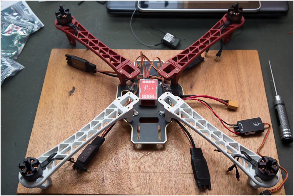

Mazayrac 907 Posté(e) 26 juillet 2015 Voila quelques photos... Détail des soudures Soudures englobées dans la colle (pistolet à colle) durcie pour tout bien isoler. Montage des bras Positionnement "à blanc" du Naza, connections moteurs vers l'avant du quad (bras rouges pour moi) Branchement du récepteur AR 610 Pose du châssis supérieur et fixation des ESC. Sous le châssis supérieur, au dessus du NAza, a été collé le BEC. Détail de l'arrière, positionnement de l'AR 610 à gauche et de la Led à droite (elle va surement changer de place, j'envisage d'acheter un train pour surélever le quad (je n'ai pas confiance aux pieds vendus avec et qui tiennent par deux malheureuses vis. La Led viendra alors se fixer sur une cornière bien en arrière afin qu'elle soit bien visible.) Et voila, je pose les hélices, fixe le câble du GPS sur le mât et c'est quasiment fini. Citer Partager ce message Lien à poster Partager sur d’autres sites
