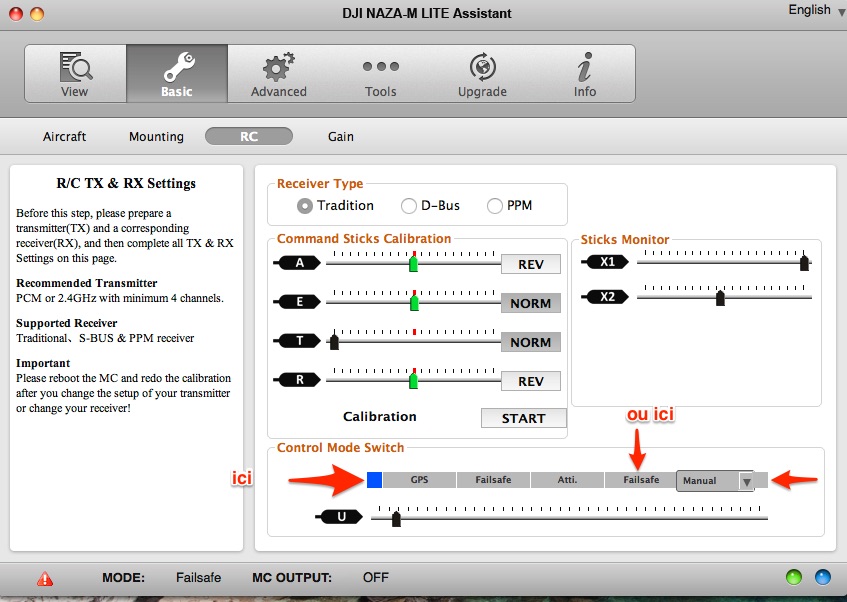

Mazayrac 907 Posté(e) 26 juillet 2015 (modifié) sur mon Mac ça tourne, mais je transpire encore pour attribuer les modes de vol... je n'ai que "rien" et "failsafe" et j'ai ce message d'erreur que je ne comprends pas Modifié 26 juillet 2015 par Mazayrac Citer Partager ce message Lien à poster Partager sur d’autres sites

Mazayrac 907 Posté(e) 26 juillet 2015 "Please may sure you select the right receiver type in the RC page or check the receiver connection,after that power cycle your controller to take effect." Quelqu'un peut m'expliquer ce que ça veut dire ? c'est le message d'erreur dont je parle plus haut... Citer Partager ce message Lien à poster Partager sur d’autres sites

xavdrone 3 922 Posté(e) 26 juillet 2015 "Please may sure you select the right receiver type in the RC page or check the receiver connection,after that power cycle your controller to take effect." "S'il vous plait sélectionnez le bon type de récepteur dans la page RC ou contrôlez les connections du récepteur, après le cycle d'alimentation pour prendre effet" Citer Partager ce message Lien à poster Partager sur d’autres sites
Mazayrac 907 Posté(e) 26 juillet 2015 et... tu comprends ce que ça veut dire, toi ? Citer Partager ce message Lien à poster Partager sur d’autres sites
xavdrone 3 922 Posté(e) 26 juillet 2015 en fait je me suis trompé c'est pas "la page RC" mais ça doit être "l'onglet RC" J'ai ouvert juste une fois le soft de Naza je me souviens plus trop, il y a des personnes plus compétentes que moi sur ce sujet qui vont te venir en aide Citer Partager ce message Lien à poster Partager sur d’autres sites
patam 2 Posté(e) 26 juillet 2015 C'est sans doute dans la sélection de ton rx. Tu as le choix entre 3 types de récepteur et il te faut prendre le"ordinaire " de mémoire...c'est le premier choix. Citer Partager ce message Lien à poster Partager sur d’autres sites
xavdrone 3 922 Posté(e) 26 juillet 2015 oui c'est "ordinaire" car tu n'as pas utilisé la fonction PPM Citer Partager ce message Lien à poster Partager sur d’autres sites
Mazayrac 907 Posté(e) 26 juillet 2015 Je suis en ordinaire... ce qui m’énerve, c'est que j'ai attribué un interrupteur trois voies aux modes de vol mais je n'arrive pas à régler cet interrupteur pour avoir GPS, Atti et mauel (ou failsafe) si j'ai GPS, j'ai pas Atti ou vice versa... Citer Partager ce message Lien à poster Partager sur d’autres sites

patam 2 Posté(e) 26 juillet 2015 Peut être calibrer ta radio puis ensuite régler tes inter avec le soft Naza ? Citer Partager ce message Lien à poster Partager sur d’autres sites

Mazayrac 907 Posté(e) 26 juillet 2015 (modifié) Je commence à cerner le problème... J'ai un interrupteur trois positions auxquelles je veux attribuer trois modes. Il faut que je trouve comment régler les "courses" pour que j'aie position 0 sur le mode Atti, 1 sur mode GPS et 2 sur Failsafe (ou manuel) mais quand je règle ces "courses", je n'ai pas encore compris comment je pouvais régler la position 1 sans affecter la 0 ou la 2. Bref, je verrai ça plus tard, là, j'en ai marre ! Suivant vos conseils, je vais voir si je trouve des tutos dédiés à la Dx9 puisqu'il paraît qu'elle est similaire à la Dx6. Modifié 26 juillet 2015 par Mazayrac Citer Partager ce message Lien à poster Partager sur d’autres sites

guyls 2 Posté(e) 26 juillet 2015 (modifié) Je commence à cerner le problème... J'ai un interrupteur trois positions auxquelles je veux attribuer trois modes. Il faut que je trouve comment régler les "courses" pour que j'aie position 0 sur le mode Atti, 1 sur mode GPS et 2 sur Failsafe (ou manuel) mais quand je règle ces "courses", je n'ai pas encore compris comment je pouvais régler la position 1 sans affecter la 0 ou la 2. Bref, je verrai ça plus tard, là, j'en ai marre ! Suivant vos conseils, je vais voir si je trouve des tutos dédiés à la Dx9 puisqu'il paraît qu'elle est similaire à la Dx6. C'est drôle a quel point je bloque aux mêmes étapes que toi! Concernant les driver sur pc, il faut brancher au pc et alimenter avant de lancer l'installation du driver. De plus, je dois exécuter le logiciel naza en tant qu administrateur. Une fois sur l'application, tout roule:test moteur, calibration... Mais pas les modes de vol. J'ai exactement le même problème. J'ai trouvé cette vidéo qui traite notre problème. https://www.youtube.com/watch?v=C37yT2VGnBw&app=desktop Il est tard, mais je teste demain Bonne nuit Modifié 27 juillet 2015 par blitz Incrustation de la vidéo Citer Partager ce message Lien à poster Partager sur d’autres sites
Mazayrac 907 Posté(e) 26 juillet 2015 Mouais, il dit qu'on pourrait régler de la même façon si on avait un interrupteur trois positions, c'est précisément ça que je n'arrive pas à faire... Le premier qui trouve partage ! Citer Partager ce message Lien à poster Partager sur d’autres sites
