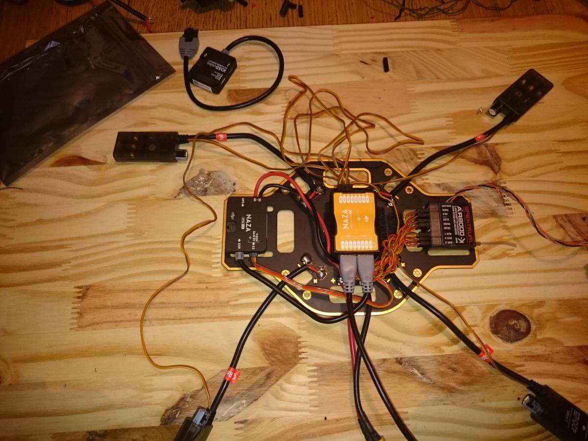

Mazayrac 907 Posté(e) 27 juillet 2015 En fait, le souci, c'est que j'ai trois positions sur l'inter, mais seulement deux réglages et je n'ai pas encore pigé comment on pouvait régler la position intermédiaire sans dérégler l'une des deux autres (ou les deux)... Il y a encore des interactions que je n'ai pas assimilées. Citer Partager ce message Lien à poster Partager sur d’autres sites

blitz 2 247 Posté(e) 27 juillet 2015 En fait, le souci, c'est que j'ai trois positions sur l'inter, mais seulement deux réglages et je n'ai pas encore pigé comment on pouvait régler la position intermédiaire sans dérégler l'une des deux autres (ou les deux)... Il y a encore des interactions que je n'ai pas assimilées. Tu utilise le réglage sub-trim, ça te déplace le point milieu... Ps Page 117 de la notice de la DX6... Citer Partager ce message Lien à poster Partager sur d’autres sites

guyls 2 Posté(e) 27 juillet 2015 Bonsoir, j'ai bien progressé en suivant à l'aveugle cette vidéo. Les valeurs indiquées m'ont permise de régler les 3 positions de vols (j'ai mis les positions de vol sur X1). j'espère vivement qu'elle t'aidera Guy. Ensuite je me suis empressé d'aller tester dans le jardin, il y a 3 minutes, mais pas de décollage. j'ai l'impression qu'il est scotché au sol. j'ai contrôlé le sens des moteurs et des hélices, ça semble correct. Je recontrôlerai demain avec les yeux reposés . Si j'ai bien compris, hélices auto sérrante, donc si je tourne le moteur à la main dans son sens normal de rotation, l'hélice doit prendre dans le pas de vis, n'est-ce pas ? 1-Question, est il normal que jusqu'à j'entende les gaz monter légèrement dans les tours qu'à 55% de gaz, pas avant ? 2-Quelqu'un peu me donner les valeurs de gain ? les miennes sont entre 125 et 150%, soit au dessus de celles de la vidéo Bonne nuit Citer Partager ce message Lien à poster Partager sur d’autres sites

Mazayrac 907 Posté(e) 28 juillet 2015 Mon dernier petit-fils fait la sieste... J'en profite... J'ai changé l'interrupteur des modes de vol pour choisir le G et j'ai pu affecter les trois modes de vol suivants aux positions de l'interrupteur. 0= GPS ; 1= Atti ; 2= Manuel...et le F450 vole ! Enfin, les hélices tournent comme il faut ! Il faut que j'aille dans un espace dégagé pour des test grandeur nature ... j'suis un peu tendu ! Citer Partager ce message Lien à poster Partager sur d’autres sites

guyls 2 Posté(e) 28 juillet 2015 Guy, ou autre lecteur bienveillant, je viens de m'apercevoir en relisant la notice du Naza M, que j'ai sauté l'étape du calibrage de la boussole, c'est grave docteur ? Citer Partager ce message Lien à poster Partager sur d’autres sites

blitz 2 247 Posté(e) 28 juillet 2015 Guy, ou autre lecteur bienveillant, je viens de m'apercevoir en relisant la notice du Naza M, que j'ai sauté l'étape du calibrage de la boussole, c'est grave docteur ? Oui car le GPS a besoin de connaitre le nord pour fonctionner correctement.. Citer Partager ce message Lien à poster Partager sur d’autres sites
Mazayrac 907 Posté(e) 28 juillet 2015 Question de newbie... J'ai lu je ne sais où qu'il était bon de refaire une calibration du GPS lorsqu'on changeait de lieu de vol, est-ce exact ? Si oui, faut qu'on m'explique pourquoi. 1 guyls a réagi à ceci Citer Partager ce message Lien à poster Partager sur d’autres sites
blitz 2 247 Posté(e) 28 juillet 2015 Bonne question, petit idée => comme c'est une boussole électronique qui peut être soumise a des champ magnétiques, il faut peut être mieux lui rappelé ou est le nord... Il me semble que c'est même obligatoire sur les phantom, la fameuse dance du singe... Citer Partager ce message Lien à poster Partager sur d’autres sites

blitz 2 247 Posté(e) 29 juillet 2015 Sont tres joueur chez DJI... Garde a l'esprits que la boussole es un circuit intègre sensible au masse métallique... Citer Partager ce message Lien à poster Partager sur d’autres sites
