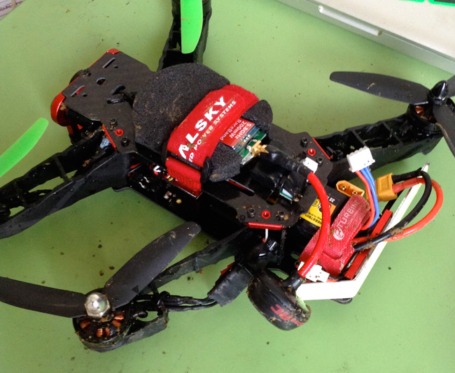

AdkOne 19 Posté(e) 11 décembre 2015 Salut, Commence à m'agacer les bras... (Planter dans de la terre humide avec 10/20cm d'herbes) Partager ce message Lien à poster Partager sur d’autres sites
gins 87 Posté(e) 11 décembre 2015 (modifié) Ou ah ! Comment t'as fais [emoji15] J'ai réussi à péter que les hélices dessus ! Envoyé de ma cabine téléphonique portable en utilisant Tapatalk Modifié 11 décembre 2015 par gins Partager ce message Lien à poster Partager sur d’autres sites
AdkOne 19 Posté(e) 11 décembre 2015 c'est le 2éme bras... et pour le dérnier crash pas une hélices péter ! J'ai un pied qui a casser sur un autres bras juste en me posant sur la route gentiment... Partager ce message Lien à poster Partager sur d’autres sites
AdkOne 19 Posté(e) 15 décembre 2015 (modifié) Encore un bras... (c'est le 3éme) J'ai la vidéo du dvr si ca intéresse, j'ai eu une coupure radio à 50m de moi ! à un endroit ou je passe réguliérement, tomber comme une bouze de 3/4m à 20kmh je pense dans un champ qui amortie trés bien. Modifié 15 décembre 2015 par AdkOne Partager ce message Lien à poster Partager sur d’autres sites

AdkOne 19 Posté(e) 19 décembre 2015 Vous avez isoler le + des ESC des moteurs 2, 3, et 4 sur la Turbine ? Si oui vous débranchez, coupez ou désoudez ? Partager ce message Lien à poster Partager sur d’autres sites
Cheangel 17 Posté(e) 19 décembre 2015 Salut. J'ai pas souvenir d'avoir isolé le +, mais on va attendre un avis supplémentaire Envoyé de moi en utilisant mes pouces Partager ce message Lien à poster Partager sur d’autres sites
albator1967 115 Posté(e) 19 décembre 2015 Salut Si t'es esc on un bec oui c'est préférable afin d'éviter une sur alimentation de ta cc3d pour les isoler c'est tout simple tu lèves le petit ergot qui le tiens à la fiche tu tires légèrement sur le fil après c'est toi qui vois soit tu coupes ou tu mets de la gaine thermo Envoyé de mon machin en utilisant bidule 1 Cheangel a réagi à ceci Partager ce message Lien à poster Partager sur d’autres sites
AdkOne 19 Posté(e) 19 décembre 2015 Merci, je vais faire ça c'est pas du luxe et à ma porter technique Donc moins de sur alimentation, 3 X 5V en rabe et un peu de place gagner. Partager ce message Lien à poster Partager sur d’autres sites

AdkOne 19 Posté(e) 20 décembre 2015 Le plastique est complètement transparent au 2,4ghz, pas de souci donc. C'est bon j'ai trouver le problème mauvais montage (ça a recommencer aujourd'hui) . Notice Rx AR610 : Installation du récepteur Pour que la liaison RF puisse fonctionner de manière optimale, il est important de monter les antennes selon une orientation permettant la meilleure réception possible du signal par l’aéronef dans toutes ses attitudes et positions. C’est ce que l’on appelle la polarisation de l’antenne. Les antennes doivent être orientées perpendiculairement l’une par rapport à l’autre, soit typiquement une antenne à la verticale et l’autre à l’horizontale (cf. Installation du récepteur). L’antenne du récepteur satellite (secondaire) doit être montée perpendiculairement à l’antenne du récepteur principal et à une distance minimale d’environ 5 cm de celle-ci à l’aide de ruban adhésif double-face. Partager ce message Lien à poster Partager sur d’autres sites
