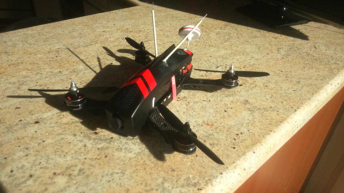

dragonshark 2 Posté(e) 14 septembre 2015 (modifié) Bonjour, Je vais vous présenter mon 1er racer : un KDS Kylin FPV 250. J'hésitais entre un Eturbine et le Kylin, je me suis laissé finalement séduire par le design du Kylin. J'ai pris la version ARF, il existe aussi une version RTF avec une radio. La version ARF est complète, déjà monté, il faut juste rajouter votre module de radio et un écran ou des lunettes. Caractéristique de la bête : - Un châssis en plaque de carbone 3mm - Moteur Kylin 2204-2300KV - Un électronique tout embarqué (CC3D, OSD, et ESC 20A en oneshot) - Une camera 800 TVL - Un transmetteur 5.8G 32 ch de 200mw - Un "kit" 280 avec des bras plus grand et des hélices en 6'' Ce qui me faisait peur est le réglage de la CC3D, qui au final même pour un débutant comme moi s'avère très facile. Par contre la où j'ai eu des soucies, c'est sur ces fameux ESC en oneshot. Ils ne marchent que avec une radio en PPM, la mienne est une Turnigy 9XR avec module FrSky qui est en PWM. J'ai vu sur un autre forum un mec qui avait le même soucie a fini par racheter la radio qui va avec, pour moi c’était hors de question. J'ai finalement trouvé sur le site de KDS un fichier .doc qui expliquai comment repasser les ESC en "ESC rapide", il faut dessouder un truc minuscule sur les ESC. J'ai due me servir donc de mon fer à souder et aussi d'une loupe tellement c’était petit..... Bref une fois ce petit contretemps réglé et la CC3D paramétré, je chausse la lipo 3S 1300mH (on peut aussi mettre du 4S), et la je me dit que c'est vraiment léger : 465g avec la lipo. Je règle le bon channel du transmetteur vidéo, donc je touche le boitier et ouch ce truc est brulant, je sais pas si c'est normal, mais entre 2 lipo mieux vaut le laisser refroidir..... Je pousse enfin les gaz pour le faire quitter le sol, et la mon corps est traversé par un énorme frisson, quel puissance !! (ma seul expérience en quadri c'est un UBSAN 107d et un F330 de 1Kg). C'est hallucinant, le fragment de seconde le temps d’emmener le stick des gaz a fond et de tout de suite couper que le Kylin prend plus de 3m d'altitude ) , La stabilité est parfaite, il réagit très bien, sans doute due à son poids très bien répartit (tout les composants ainsi que la lipo son sur son centre de gravité). Au final, même si je n'ai pu voler que 2 fois avec (hé oui, il y a beaucoup trop de vent aujourd'hui), je suis très content de mon acquisition. je verrai avec la pratique si son châssis est solide, mais au vu de la conception, je pense que clairement oui. Pour l'instant les défaut que je lui ai trouvé, c'est cette histoire de ESC en oneshot, ce transmetteur vidéo qui chauffe a mort (de toute façon il faut le changer pour être en accord avec la loi française des 25Mw), et une dernière chose, c'est les ESC qui se trouve sous l’appareil, caché derrière une plaque de carbone ajouré donc mieux vaut pas se poser dans l'herbe humide sinon ça crame je pense. Voici quelque photos, notamment la dernière qui montre les ESC en dessous de l’appareil. Modifié 14 septembre 2015 par dragonshark 2 xavdrone et meganeura ont réagi à ceci Partager ce message Lien à poster Partager sur d’autres sites

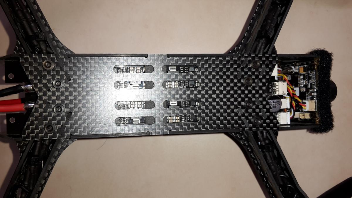

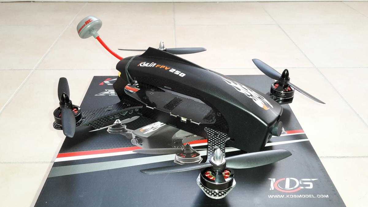

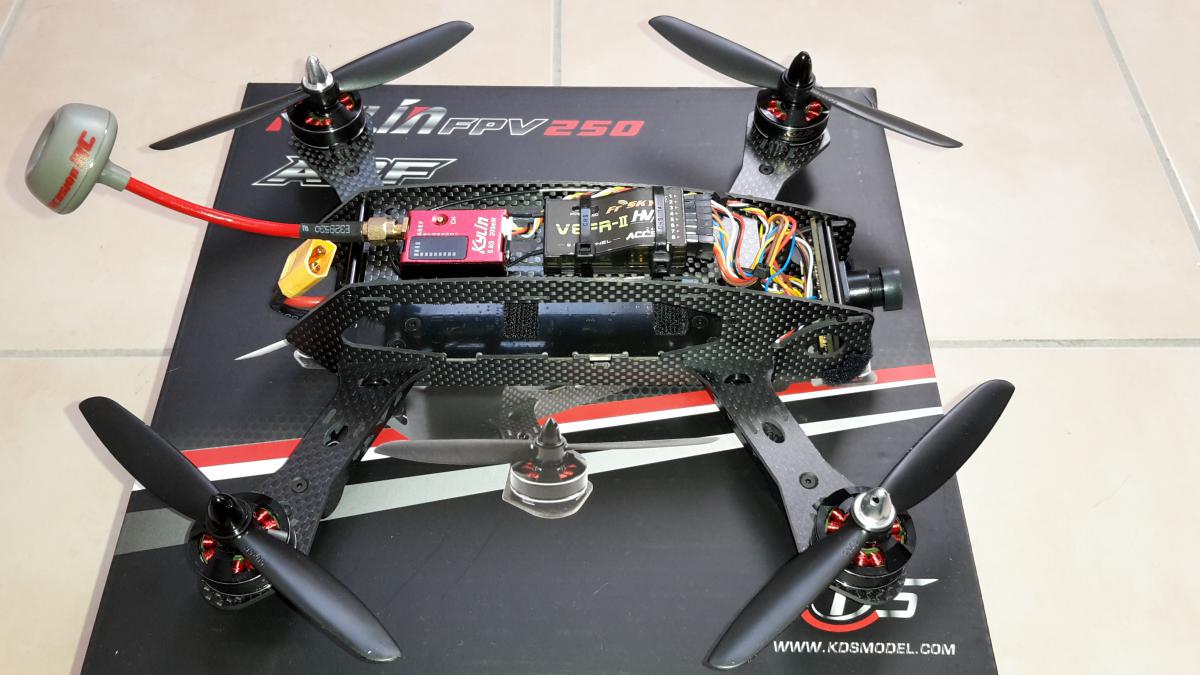

TB250 304 Posté(e) 14 septembre 2015 (modifié) Salut, Le quadri est arrivé chez moi depuis quelques jours. Voici un retour à chaud, et les photos du quad en mode agence tout risque (ce qui est rouge va plus vite, revoyez vos notions élémentaires de physique, nom de Zeus...) Au déballage, j'ai été agréablement surpris par le degré de montage du Kylin, il ne reste que les hélices à monter ! Ca en devient presque frustrant, même les cables sont déjà immobilisés par des rilesans... La mousse et le carton peuvent également servir de housse de transport. Sur le plan technique : Le carbone est proprement découpé et le montage agencé au poil. Le tout respire le sérieux et semble ingénieusement pensé. On notera la présence d'inserts sur les plaques de carbone qui permettent de s'affranchir de boulon et assurent un démontage/montage facile. Les bras sont quant à eux disponibles à l'unité à l'achat, taillés dans du carbone de 2,5 mm et renforcés par des barres verticales en carbone également, prêts à encaisser les pires crash tests. Pour profiter des ESC oneshot, il faudra disposer d'un récepteur PPM, S-Bus (pas besoin d'inverseur de signal, à ce sujet), ou d'un satellite spektrum. Les ESC sont d'ailleurs à priori pourvus de la fonction "active break", plutôt bienvenue pour la voltige. Ces derniers sont nichés bien à l'abri dans le châssis, un plus en cas de crash. On appreciera également le réglage facile et astucieux de l'angle de la caméra (voir photos de dragonshark ). A noter, l'OSD intégré qui apporte un confort non négligeable, avec notamment l'affichage de la télémétrie de la tension de la lipo par exemple. La lipo est quant à elle également protégées par la strcture, avantage qui permettra également de réduire la trainée en vol. Enfin, c'est peut être un détail pour vous, mais pour moi ça veut dire beaucoup (oui oui, elle est nulle cette vanne, je sais...) le carénage apporte bien évidemment un plus indéniable, et les modelistes trouveront un plaisir certain à élaborer une déco sympa. C'est pas parce que l'on fait du FPV que l'on doit naviguer sur des cageots, comme dirait l'autre... Quelques regrets cependant : -la mise au point de la lentille est assez flou, il faudra que je revois ça. -Les réglages CC3D des points bas des moteurs sont variables d'un moteur à l'autre, ja vais donc surveiller ces derniers attentivement. En vol : Si le Kylin est fourni avec des bras courts ou longs, ainsi que d'hélices de 6 ou de 5 pouces (selon le voltage choisi), c'est en 4S que le kylin montre ce qu'il a réellement sous le capot. Les hélices 5x4,5 sont donc de rigueur. Le pilotage reste souple, mais permet d'être incisif lorsque les trajectoires le demandent. J'ai récupéré les réglages de PID fournis à l'adresse suivante : http://www.rcgroups.com/forums/showthread.php?t=2469645&page=2 Un grand merci au forumeur originel ! Conclusion : Pour un budget restreint (comptez 340 euros en version ARTF), le kylin à tout d'un grand : ESC oneshot active breaking, OSD, télémétrie, matos vidéo, châssis carbone béton... Et une petite gueule bien sympathique, comme dirait George... Pour ceux qui n'ont pas le temps (ou l'envie) de réaliser un montage, il représente donc une option sérieuse, y compris face aux cadors du moment tels que le vortex, affublés de certains défauts (citons notamment les pièces détachées non disponibles à l'unité ou la lipo perchée sur le dos). Modifié 15 septembre 2015 par TB250 1 PsycoPatt a réagi à ceci Partager ce message Lien à poster Partager sur d’autres sites

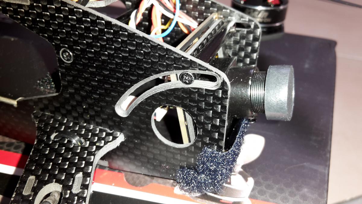

Emmanuel 208 Posté(e) 15 septembre 2015 Bonjour, Beau Racer, je ne connaissais pas. Le scratch en bas de la caméra FPV te sert à fixer la coque? SI j'ai tout compris tu peux basculer entres des bras 250 et 280? As tu déjà essayé les 2 CONFIG? existe t il beaucoup de changement avec ces 2 CONFIG? Les hélices en 6 sont des 6 x 4.5? J'aime bien l'astuce pour incliner la caméra FPV. C'est simple de débattement et surtout de modification. Sur ton dernier message on ne peut pas voir les 2 photos que tu as mises. Bon vol Partager ce message Lien à poster Partager sur d’autres sites
dragonshark 2 Posté(e) 15 septembre 2015 Bonjour, Oui le scratch en bas de la cam me sert à mieux fixer la coque. Pour la config en 280, il suffit en effet changer les 4 bras fournis en passer en hélices 6x4.5 qui sont également fournit avec le kit. Je n'ai pas encore tester cette config, peut être que TB250 la tester? Le system d'inclinaison de la cam est effectivement très simple, rapide et fonctionnel. Les 2 dernière photos que tu n'arrive pas a voir c'est celle de mon post initial ou celle du poste de TB250? TB250 : très réussi la déco j'aime bien aussi la découpe que tu as fait a l’arriéré de la coque pour mieux passé l'antenne. (je vais peut être te copier ^^) Pour les ESC en oneshot ça apporte vraiment un plus? moi du coup je suis en ESC rapide.... Tu a garder le transmetteur vidéo fournis? si oui, chauffe t'il très fort toi aussi? Partager ce message Lien à poster Partager sur d’autres sites
