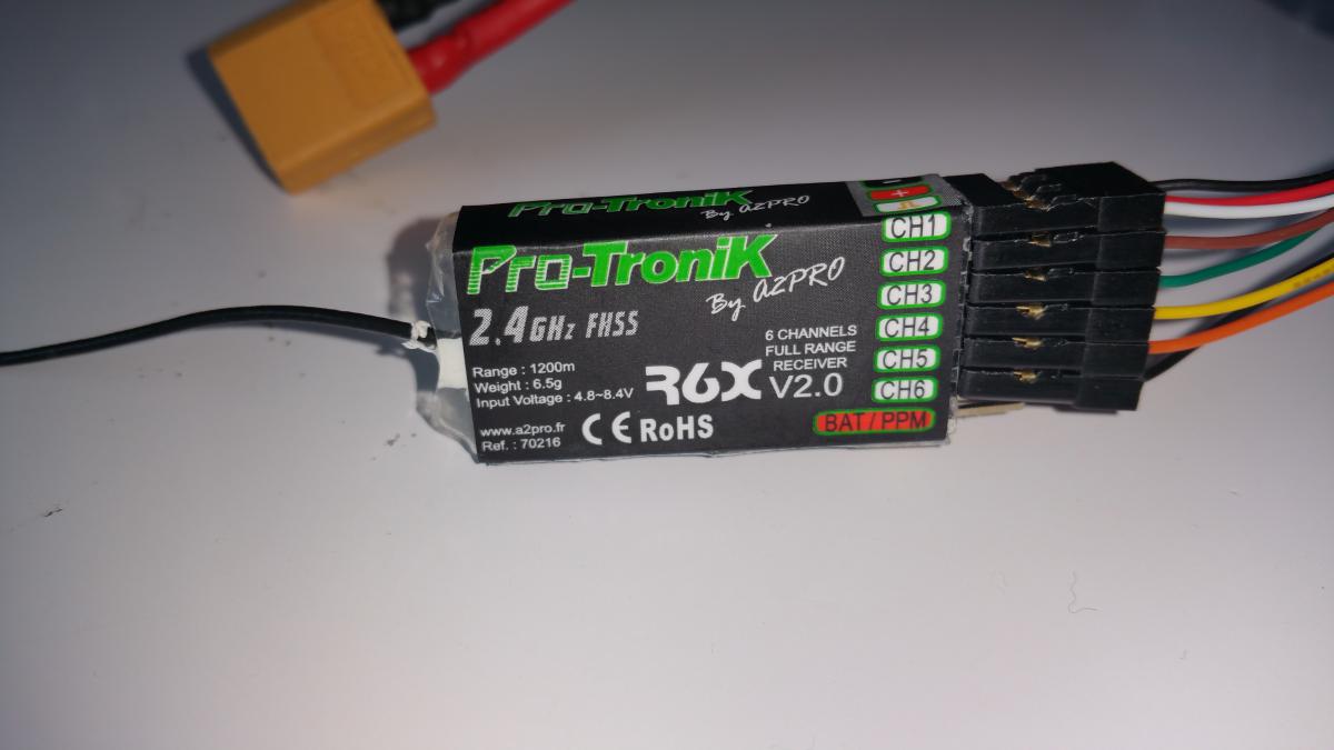

Pour ceux que ça intéresse concernant les branchements du récepteur RX6 pro-tronik et de la naze32.
Le branchement en ppm est possible mais il faut un câble vendu séparément.
Donc voilà la photo avec les bons branchements. En fait la petite broche avec 1 fil noir, 1 rouge et 1 blanc que j'avais brancher sur la batterie (ben oui en même temps si tu sais pas le + et le - tu les mets sur la batterie) doivent se brancher sur la voie 1 ainsi le fil blanc se retrouve sur le signal voie 1 et tout reprend sa place il n'y a plus qu'a brancher les autres couleurs sur les bonnes voies
- brun: voie 2
- vert: voie 3
- jaune voie 4
- orange voie 5
-noir voie 6.

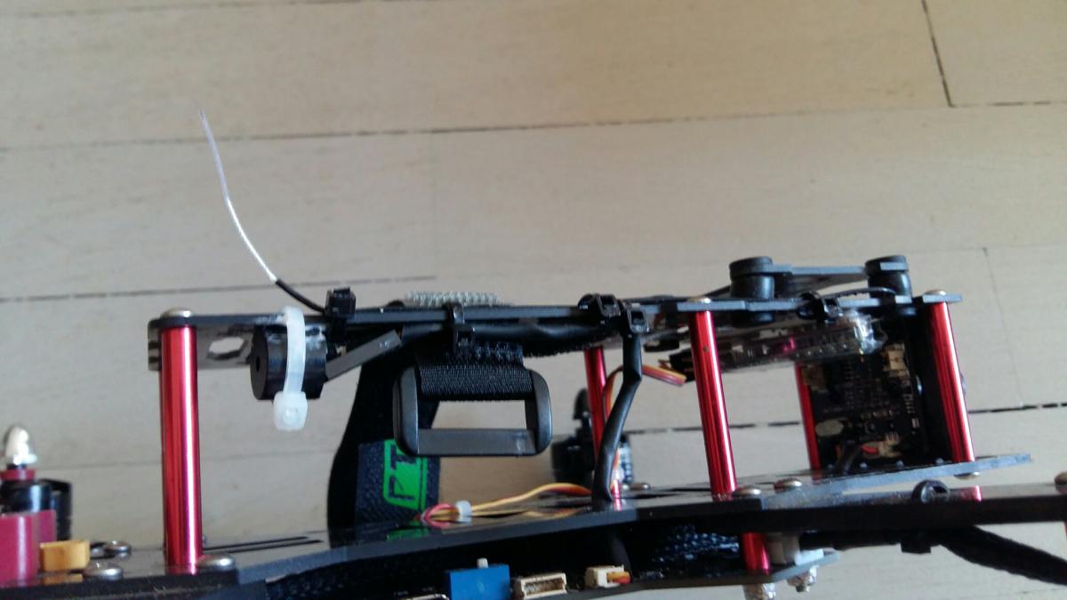

Pour l'antenne, même si je n'ai pas le même racer, je l'ai fait courir le long du body en le fixant avec des rislans.  J'ai juste laissé libre l'extrémité blanche qui reste vers le haut.
Ca ne bouge pas, c'est protéger et en plus ça capte suffisamment. En tout cas pas eu de souci pour le moment.
En sachant que j'ai aussi ce type de récepteur.

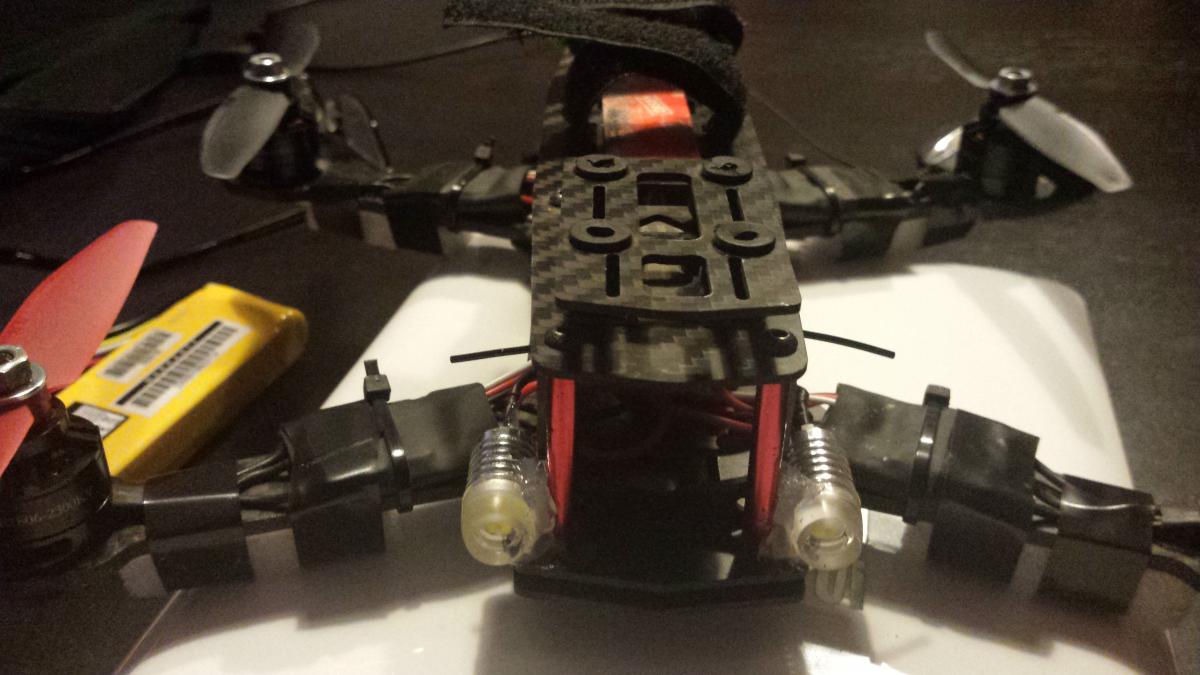

J'aime bien le positionnement de tes leds Guira Hero, ça fait pensé à l'Eturbine^^

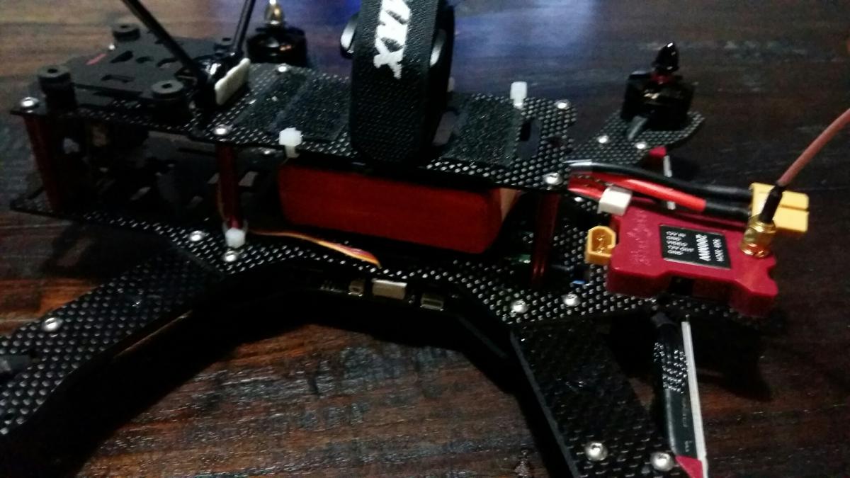

Mais pourquoi 2 antennes?
1 pour le récepteur et l'autre sert à ton module FPV?
Modifié par Emmanuel
et sans vouloir abuser c'est quoi l'avantage / inconvénient?
Moi je n'ai qu'un fil d'antenne sur mon récepteur? Pourquoi ce besoin?
je n'en sais fichtre rien, il était vendu comme ça. j'ai vaguement entendu parler de dipôle, comme c'est le cas pour beaucoup d'antennes mais mes connaissances sont vraiment légères dans le domaine.
il fonctionne, je n'ai pas poussé les investigation plus loin :D

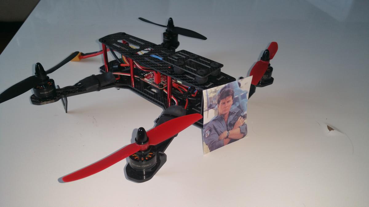

Petites photo du noubanightor terminé.
Il reste un détail. Ce qui ont déja monté les fils restant correpondant aux voies 7 et 8 vous en avez fait quoi? Le fil d'antenne vous l'avez passé où?
très cool j'aime beaucoup la photo devant il faut que tu la laisses lol
pour les 2 fils qui restaient j'ai voulu les déclipser et ils me sont restés dans les mains! coupure net des fils à l'intérieur du support donc pas de soucis, enfin j'espère

Emmanuel, j'ai le même récepteur que toi apparrement, moi aussi c'est un long fil d'antenne que je fais suivre le long de l'appareil.
