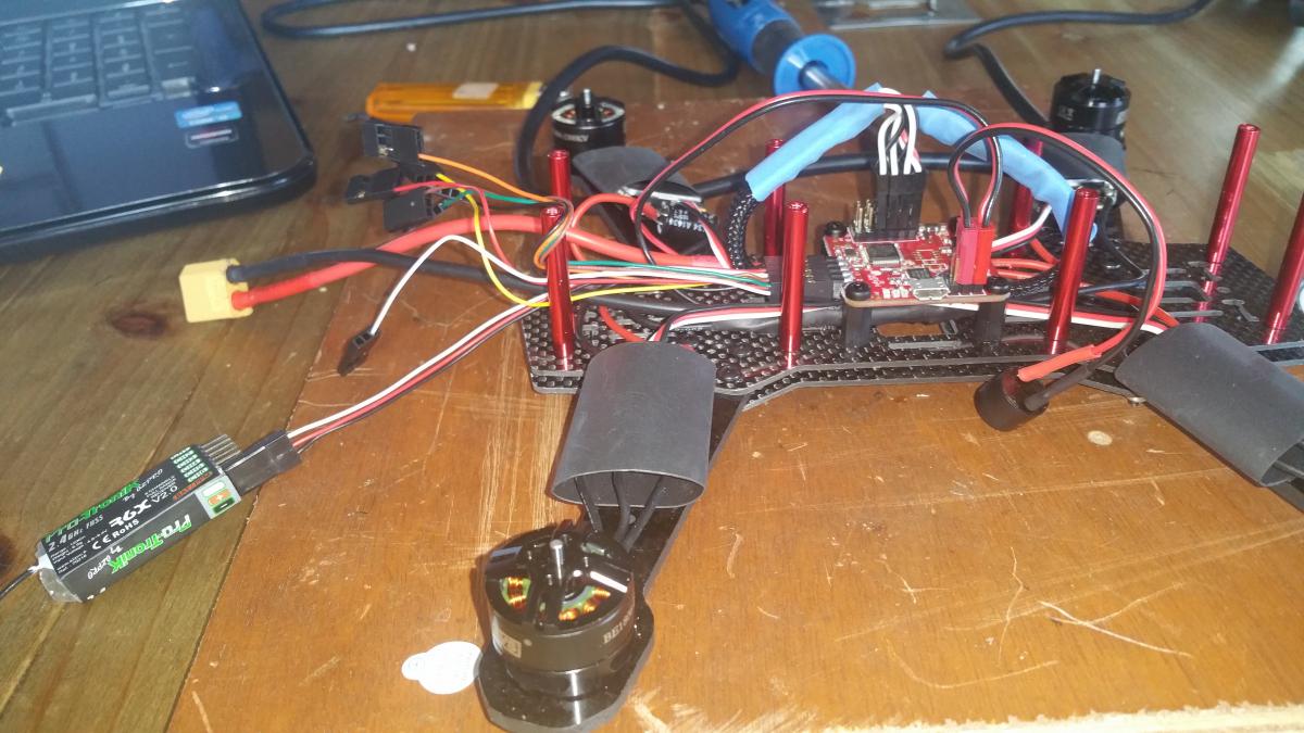

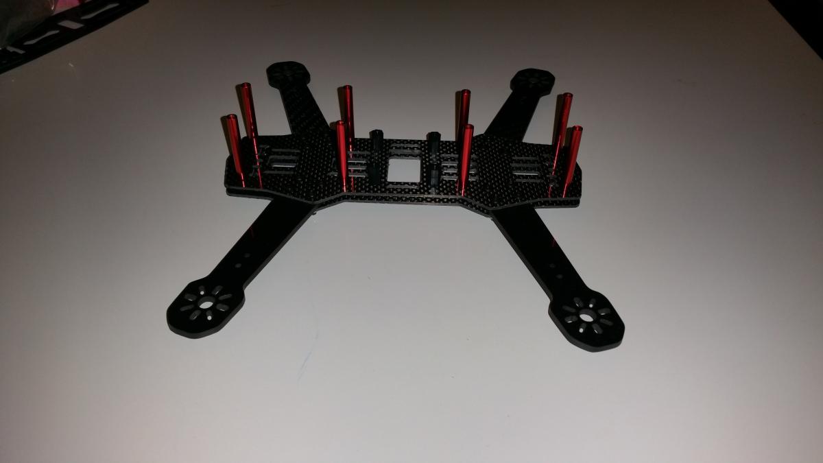

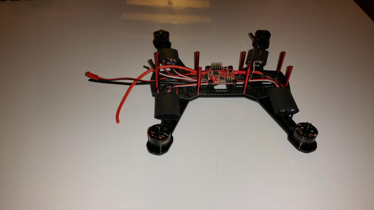

noubanight 181 Posté(e) 20 septembre 2015 (modifié) Bonjour. J'ai hésité à m'incruster sur le sujet de Moloko puisque on s'attaque au QA 250 à peu près en même temps et que pour l'instant j'ai pas de question, mais finalement je lance mon propre topic, c'est plus propre et je je pense que j'aurai besoin d'aide au moment du paramétrage. Donc photos de rigueur: Le vendredi soir j'ai monté le chassie et samedi soir j'ai posé les moteurs, ESC et naze 32. Depuis j'ai avancé un peu ce matin les gaines thermos, supprimer le fil rouge des moteurs 2 3 4 et voilà. Cet aprem normalement je fini les branchement et je commence le paramétrage. J'ai commencé avec le tuto de chez ancien partenaire parce plus d'étape donc pour mon premier montage j'ai préféré avoir plein de détails, mais je suis allé régulièrement voir celui du guitar héro parce que bien complémentaire, en particulier au niveau des phots avec légendes qui m'ont conforté quand j'avais des doutes. J'ai suivi le conseil de TGH sur le sujet de Moloko à savoir que j'ai même pas essayé de monter les pieds et comme vous j'ai un peu galéré avec la 4ème vis des moteurs mais en le sachant j'étais conditionné. Voilà où j'en suis. Je vous tiens au courant et j'appelle à l'aide si besoin. Edit: Et je m'excuse d'avoir encore double cliqué et d'avoir encore lancé 2 fois le même sujet, j'essaierai de plus faire monsieur le modérateur qui va corriger mon erreur. Modifié 20 septembre 2015 par noubanight 2 moloko et PsycoPatt ont réagi à ceci Partager ce message Lien à poster Partager sur d’autres sites

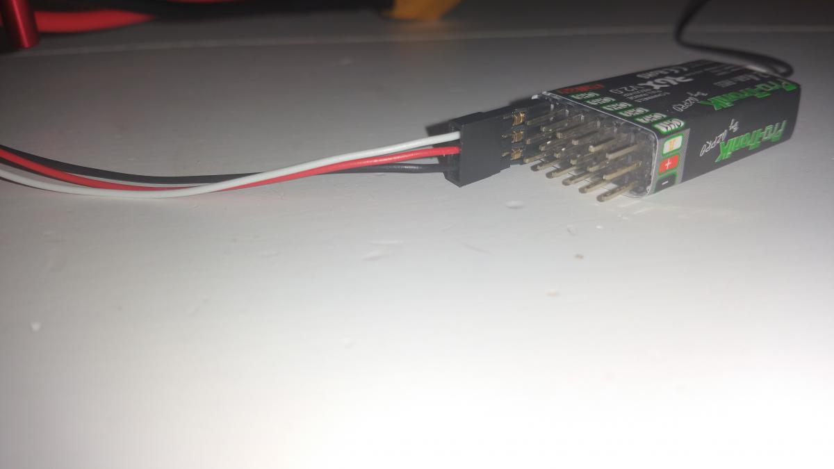

noubanight 181 Posté(e) 20 septembre 2015 (modifié) Bon j'avoue je suis bloqué... J'ai regardé plusieurs fois les schémas du tuto du guitar hero. Je sais pas si c'est parce que je suis sur un recepteur pro-tronik et pas sur un lemon mais je reconnais rien. Le branchement des moteurs du buzzer et de la batterie c'est finger in the naze! (sympa le jeu de mot! non?... bon) Mais je pensé avoir un code couleur du genre le fil jaune c'est channel 1, le fil bleu c'est la 2 mais ça colle pas. Modifié 20 septembre 2015 par noubanight Partager ce message Lien à poster Partager sur d’autres sites

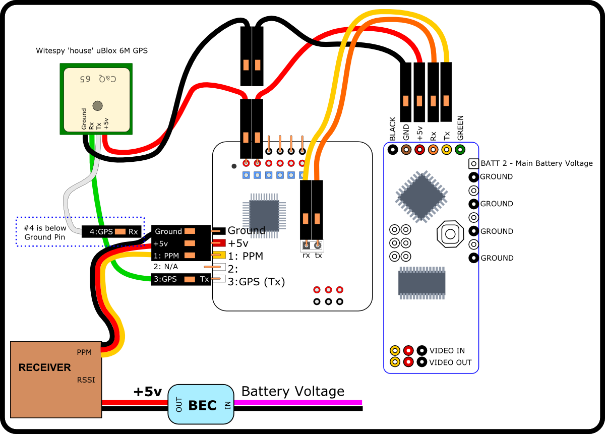

moloko 300 Posté(e) 20 septembre 2015 toujours chiant à brancher les RX, regarde ce schéma que ancien partenaire m'a envoyé tu as les infos sur le premier dessin Partager ce message Lien à poster Partager sur d’autres sites

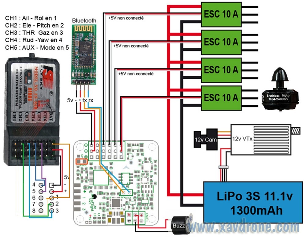

noubanight 181 Posté(e) 20 septembre 2015 Sur le tuto du guitar héro le schéma: http://www.xavdrone.com/wp-content/uploads/2015/09/montage-qa250-21.jpg. De la borne 1 sur la naze 32 part un fil jaune qui correspond à la voie 1 sur le récepteur. Dans mon cas sur la borne 1 de la naze 32 part un fil blanc qui fait parti du branchement ppm! on le voit sur la photo au dessus. Donc la j'ai du me manquer quelque part ou il y a un truc que je percute pas. Partager ce message Lien à poster Partager sur d’autres sites
noubanight 181 Posté(e) 20 septembre 2015 Merci, c'est vrai que je l'ai vu tout à l'heure mais j'ai pas trop fais cas, j'en étais par encore là. Pour l'instant je vais reprendre le cours de ma vie un petit moment histoire de souffler un coup! Partager ce message Lien à poster Partager sur d’autres sites
moloko 300 Posté(e) 20 septembre 2015 le mien est branché comme sur l'image en PJ avant de monter celui là je pensais ensuite me monter genre un petit 180 mais là c'est bon je suis calmé lol Partager ce message Lien à poster Partager sur d’autres sites
noubanight 181 Posté(e) 20 septembre 2015 Franchement je savais que j'allais en chier mais je suis pas encore rentré au coeur du problème que je suis bloqué et c'est frustrant. Ma broche est comme sur ta photo (déjà je l'ai pas mise à l'envers) mais tu vois ce p..in de fil blanc... ben de ce que je vois sur le schéma il aurait du être jaune et partir vers la voie 1 et ça me pose un problème, je vais regarder de plus prés le schéma que tu m'as posté et verrais bien tout à l'heure. Peut-être que TGH va passer par là et après m'avoir expliqué que je suis une grosse buse,il pourra m'aiguiller... ou pas. Sinon mis à part ça je me suis régalé à monter le truc, je voulais le faire moi parce que c'est (à mes yeux) ça le modélisme, puis une fois que ça marchera, l'étincelle de fierté dans le regard. 1 moloko a réagi à ceci Partager ce message Lien à poster Partager sur d’autres sites
the guitar hero 4 733 Posté(e) 20 septembre 2015 fais abstraction de la couleur et branche comme indiqué par ancien partenaire. c'est bien le blanc 7 et 8 se serviront pas Partager ce message Lien à poster Partager sur d’autres sites
noubanight 181 Posté(e) 20 septembre 2015 Ok j'oublie la couleur mais le soucis c'est que ce 3ème fil après le plus et le moins qui doit être sur le 1 est branché ailleurs. J'ai ça: Partager ce message Lien à poster Partager sur d’autres sites
moloko 300 Posté(e) 20 septembre 2015 ta broche pour l'alimentation est à la bonne place! ensuite pour les CH1 etc ça dépend de ton receveur Partager ce message Lien à poster Partager sur d’autres sites

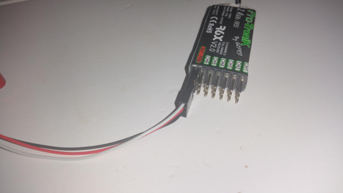

the guitar hero 4 733 Posté(e) 20 septembre 2015 tu peux mettre une photo de toutes les broches du recepteur stp Partager ce message Lien à poster Partager sur d’autres sites

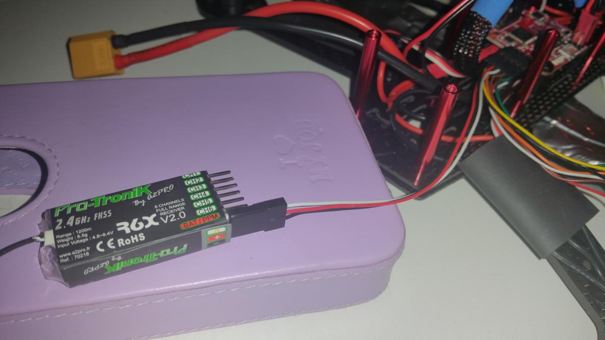

noubanight 181 Posté(e) 20 septembre 2015 A bon apparement c'est pas que parce que je suis débile... est ce que ça doit me rassurer. En attendant voilà les photos. Merci Partager ce message Lien à poster Partager sur d’autres sites
the guitar hero 4 733 Posté(e) 21 septembre 2015 toutes les broches inférieures (entourées en rouge) sont des - toutes les broches centrales (entourées en bleu) sont des + chaque broche supérieure correspond au canal. tu débranches la prise 3 fils que tu as mis sur la prise ppm, et tu la branches sur le canal ail de ton récepteur.(je ne peux te dire lequel c'est, tout dépend de ton récepteur) ainsi tu auras le fil du canal et l'alimentation du récepteur 1 moloko a réagi à ceci Partager ce message Lien à poster Partager sur d’autres sites
blitz 2 247 Posté(e) 21 septembre 2015 Tu a un récepteur qui fonctionne en PPM, tu na besoin que de 3 fils + - et signal, les autres fils ne te serve pas... Partager ce message Lien à poster Partager sur d’autres sites
the guitar hero 4 733 Posté(e) 21 septembre 2015 oui c'est vrai, j'ai même pas percuté. Partager ce message Lien à poster Partager sur d’autres sites
noubanight 181 Posté(e) 21 septembre 2015 c à dire? Ca y est? J'ai tout branché là? Je place la batterie, je synchronise ma radio et je peux commencer avec baseflight? Partager ce message Lien à poster Partager sur d’autres sites
the guitar hero 4 733 Posté(e) 21 septembre 2015 pour le branchement, je pense que c'est bon, par contre, il faut activer la fonction ppm dans baseflight. j'ai lu sur un forum pour activer cette fonction, taper dans l'onglet cli # feature ppm # save vu ici : http://www.geekmag.fr/naze-32-test-et-configuration-de-la-fc-abusemark/ jamais fait alors attend que quelqu'un d'autre confirme..... Partager ce message Lien à poster Partager sur d’autres sites
