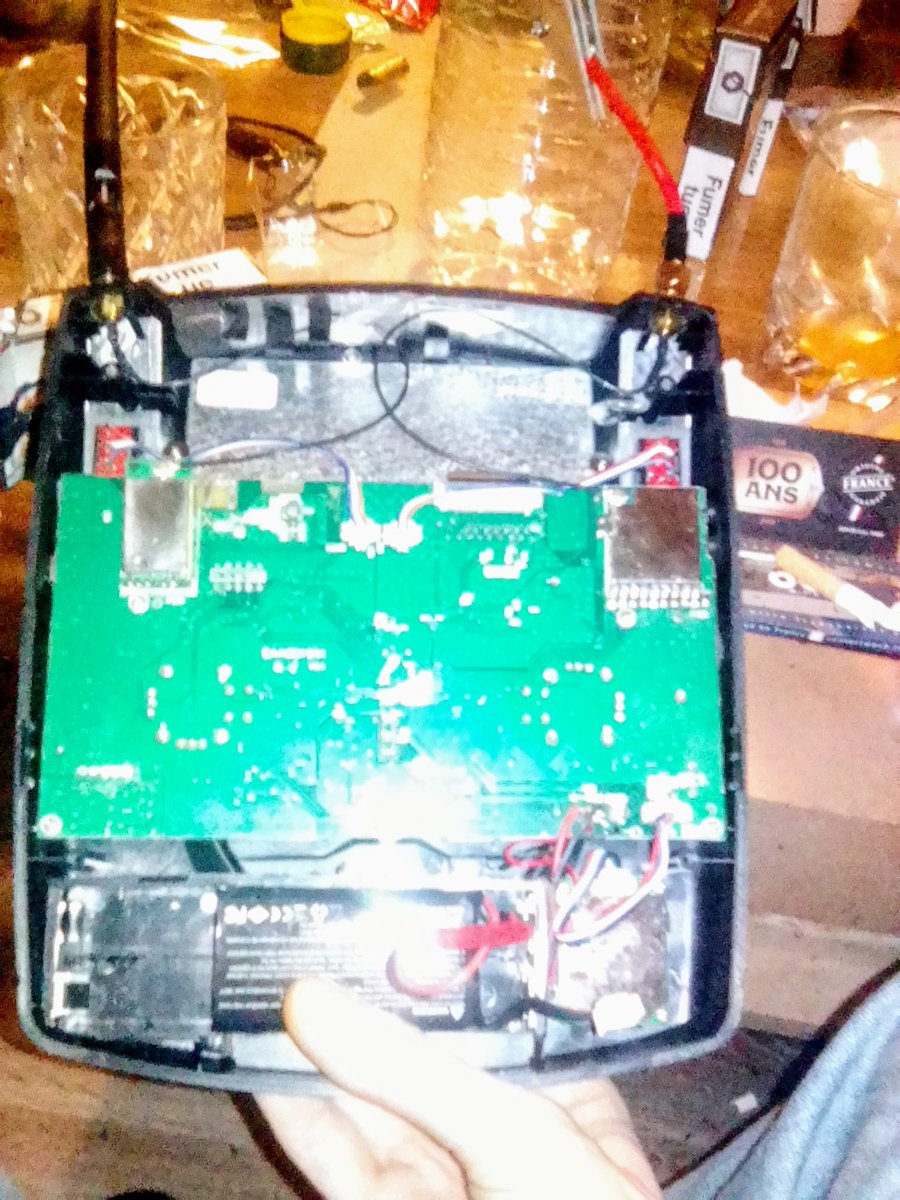

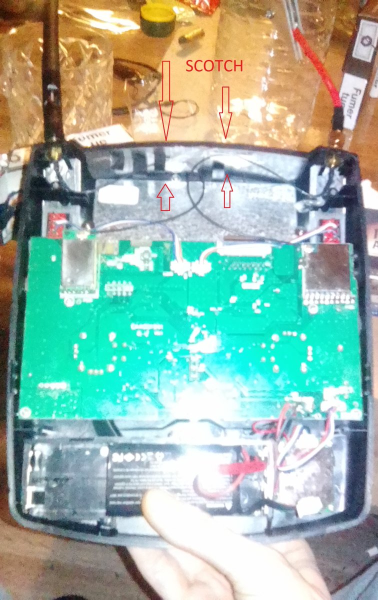

Mantis 3 Posté(e) 19 janvier 2020 bonjour j ai changer mes antennes de la radio commande de mon 501S standard j ai acheter le kit standard classic avec l antenne plate 5.8 et une autre droite et j ai un problème de transmission a partir d une 50aine de mettre j ai suivit le tuto j ai percer les trou remplacer les antennes je les ais bien fixer au début elle était mal fixer je pensais que le problème serait régler mais nan je n ai pas voulus mettre de colle sur les pattes de fixation j ai donc bien scotcher les fils sur le haut du boitier si quelqu un a une solution je peux peut être remettre l ancienne antenne voir si le problème persiste Partager ce message Lien à poster Partager sur d’autres sites
the guitar hero 4 733 Posté(e) 19 janvier 2020 il faut verifier tes branchement, qu'un fil n'ait pas sauté. Mets de la cole chaude au pistolet, ça part bien et ça tient bien, aucun risque. Ces petits connecteurs sautent facillement. au passage prends nous une tite photo du branchement..... Partager ce message Lien à poster Partager sur d’autres sites

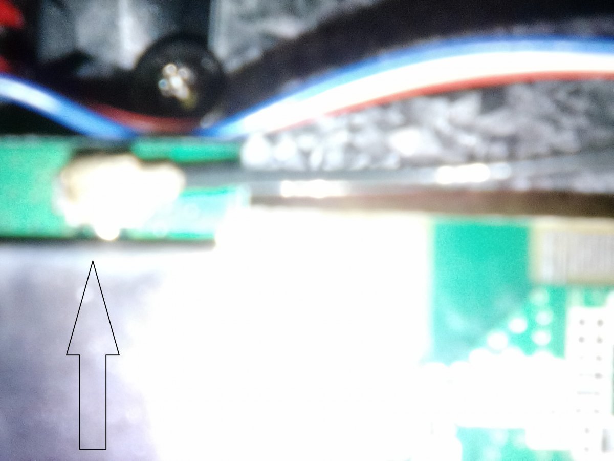

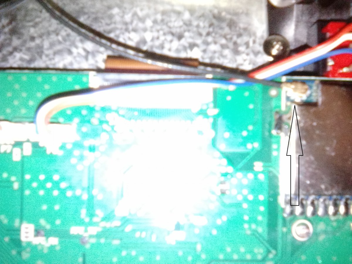

Mantis 3 Posté(e) 20 janvier 2020 salut alors j ai déjà vérifié les branchements ils ne bougent pas faut vraiment tiré pour les enlevés c est pourquoi j ai pas trouver ça utile de mettre de la colle ils peuvent tourner juste sur eux mème mais il faut je le fasse moi mème et avec le scotch ça bouge pas j ai pris quelques photos ci joint il est possible que j ai fait une bêtise en plaçant mal un fil d antenne a l endroit ou l ont perce et il a été pincer légèrement sur un trou de vise quand j ai fermer le couvercle c est léger mais ça peut peut être venir de la si ça peut être le cas n hésiter pas a me le dire sinon j essayerais de remettre les ancienne antenne voir si j ai un problème similaire perte de control a 50 mètre et return to home Partager ce message Lien à poster Partager sur d’autres sites

blitz 2 247 Posté(e) 20 janvier 2020 Il y a 4 heures, Mantis a dit : il est possible que j ai fait une bêtise en plaçant mal un fil d antenne a l endroit ou l ont perce et il a été pincer légèrement sur un trou de vise quand j ai fermer le couvercle c est léger mais ça peut peut être venir de la si ça peut être le cas n hésiter pas a me le dire Alors tout dépend du degré du pincement, mais, dans le pire des cas bien sur, vu que c'est du câble blindé, si la tresse de masse touche le fil placer au centre, sa fera un court-circuit.... Un test de continuité et de court-circuit sur le câble et tu sera fixé..... Partager ce message Lien à poster Partager sur d’autres sites
