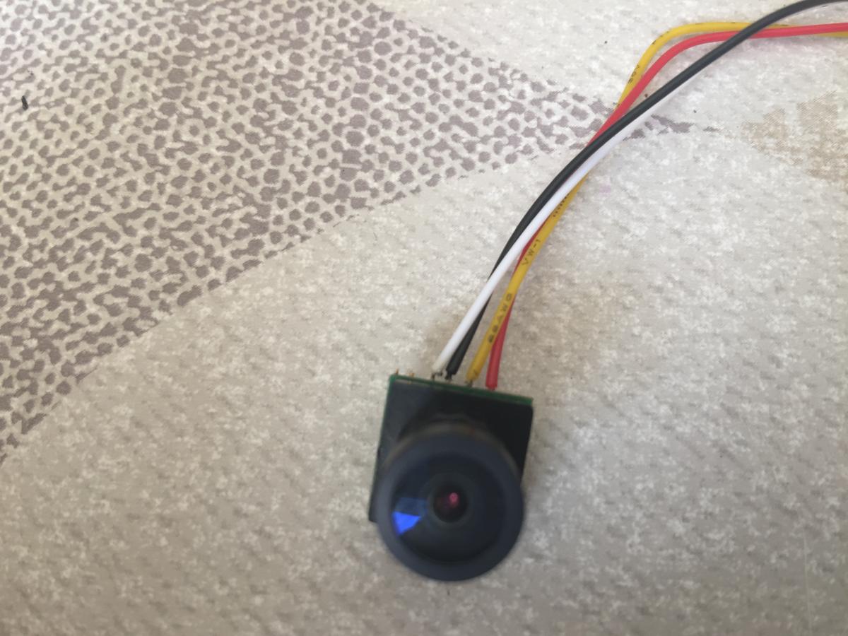

cidruk 19 Posté(e) 27 avril 2017 Bonjour lamajf, Ça y est, la caméra vient d'arriver ! Par contre, je me demande, est-ce bien la même que tu as installée ? Dans le doute, je viens d'aller vérifier le lien que tu avais donnée, oui, cela devrait normalement être la même... juste, sur la photo du site vendeur, l'objectif me paraît moins grand ? (j'ai viré le micro...) Si je demande ça, c'est que je n'arrive pas à voir comment tu as fait pour la faire tenir dans le support ? Car celle-ci est plus large que la caméra d'origine... Du coup, j'ai découpé les rebords de la partie avant du "boîtier" : mais ce n'est pas encore assez, impossible de refermer le bouzin... Pourrais-tu s'il te plaît m'expliquer ta bidouille ?? Merci par avance ! Partager ce message Lien à poster Partager sur d’autres sites
lamajf 274 Posté(e) 27 avril 2017 Cela semble bien être la même caméra. Je n'ai gardé que la partie arrière du support de la caméra pour coller la caméra dessus avec du double face et un point de colle chaude. Partager ce message Lien à poster Partager sur d’autres sites
cidruk 19 Posté(e) 27 avril 2017 Merci pour ta réponse, et rapide en plus ! OK, je pense voir comment je vais faire, continuer de découper la partie avant, pour n'en garder que le haut et le bas (avec les trous des vis), qui permettront de "caler" la caméra (en plus du double face et de la colle chaude). Tant que j'y suis, encore une question, si je peux me permettre ? Et dans l'affirmative, tant qu'à faire, autant gagner du temps, je la pose tout de suite : la position "normale" de la caméra (c'est à dire, celle où l'on ne voit pas tout sens dessus-dessous :/), c'est avec les fils vers le haut, ou vers le bas ? Encore merci pour ton aide ! Partager ce message Lien à poster Partager sur d’autres sites
lamajf 274 Posté(e) 27 avril 2017 Fils vers le bas. Partager ce message Lien à poster Partager sur d’autres sites

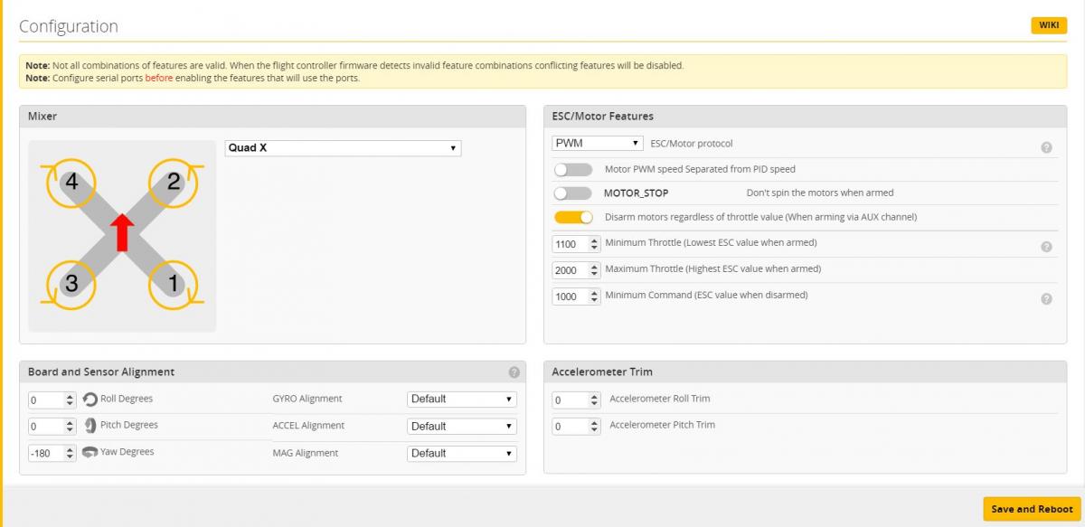

lamajf 274 Posté(e) 9 mai 2017 Pourquoi es tu en profile 3 sur les PID ? Je n'ai jamais utilisé les profiles. Je me demande donc comment tu sélectionnes le profile 3 et non pas le 1 lorsque tu vole ? Sinon il n'y a rien qui me choque dans les valeurs. Peux tu faire des copies d'écrans de la page "configuration" ? Partager ce message Lien à poster Partager sur d’autres sites
Djibii 8 Posté(e) 9 mai 2017 Hello, et merci , Pourquoi es tu en profile 3 sur les PID ? Je n'ai jamais utilisé les profiles. Je me demande donc comment tu sélectionnes le profile 3 et non pas le 1 lorsque tu vole ? Alors aucunes idées, je sais pas ce que j'ai fais , je vais essayer de copier les valeurs du profil 3 sur le profil 1 Peux tu faire des copies d'écrans de la page "configuration" ? Sinon il n'y a rien qui me choque dans les valeurs. J'ai copier celles que tu as partagées. Partager ce message Lien à poster Partager sur d’autres sites
lamajf 274 Posté(e) 10 mai 2017 Apparemment tu as trop "joué" avec les paramètres de Betaflight notamment pour : - ESC/motor protocol qui doit être sur ONESHOT125 (pas PWM) - Board and sensor alignment qui doit être à 180° pour le yaw (pas -180°) même si cela ne doit pas changer grand chose. Partager ce message Lien à poster Partager sur d’autres sites
