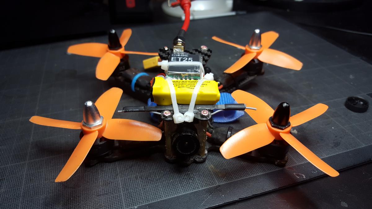

Kilauha 654 Posté(e) 29 mai 2017 Au début j'avais pris que celui-ci... puis j'ai vu des grandes antennes sur tous vos drones, alors j'ai eu peur que celles du SAT étaient trop petites. Sauf que c'est que 3cm et quelques qui est important dans l'antenne dans les récepteurs à notre fréquence. Les grandes antennes ce n'est que de la rallonge comme sur mon racer. On voit la différence. Partager ce message Lien à poster Partager sur d’autres sites
moloko 300 Posté(e) 29 mai 2017 Au début j'avais pris que celui-ci... puis j'ai vu des grandes antennes sur tous vos drones, alors j'ai eu peur que celles du SAT étaient trop petites. Les grandes antennes c'est parce que le rx est en diversity Partager ce message Lien à poster Partager sur d’autres sites
blitz 2 247 Posté(e) 29 mai 2017 Depuis quand la longueur de la rallonge de l'antenne, le brin rayonnent fait 3.12cm le reste c'est une rallonge, est lier au diversity ? Partager ce message Lien à poster Partager sur d’autres sites
the guitar hero 4 733 Posté(e) 29 mai 2017 petite antennes pour moi et tout va bien (recepteur redcon rm 601 dsm2) Partager ce message Lien à poster Partager sur d’autres sites
moloko 300 Posté(e) 29 mai 2017 Depuis quand la longueur de la rallonge de l'antenne, le brin rayonnent fait 3.12cm le reste c'est une rallonge, est lier au diversity ? parce que tous les rx diversity que j'ai vu étaient avec des brins longs Partager ce message Lien à poster Partager sur d’autres sites

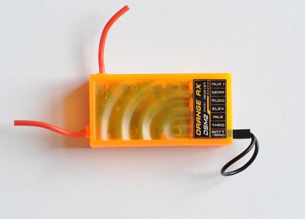

blitz 2 247 Posté(e) 29 mai 2017 Tu a des récepteur classique, non diversity, avec 2 antenne courte 1 seul antenne courte 1 seul antenne longue En diversity 2 antenne a 90° courte 2 antenne a 180° courte 1 antenne longue, 1 antenne courte 2 antenne longue Tien exemple de récepteur diversity avec antennes courte : Partager ce message Lien à poster Partager sur d’autres sites
