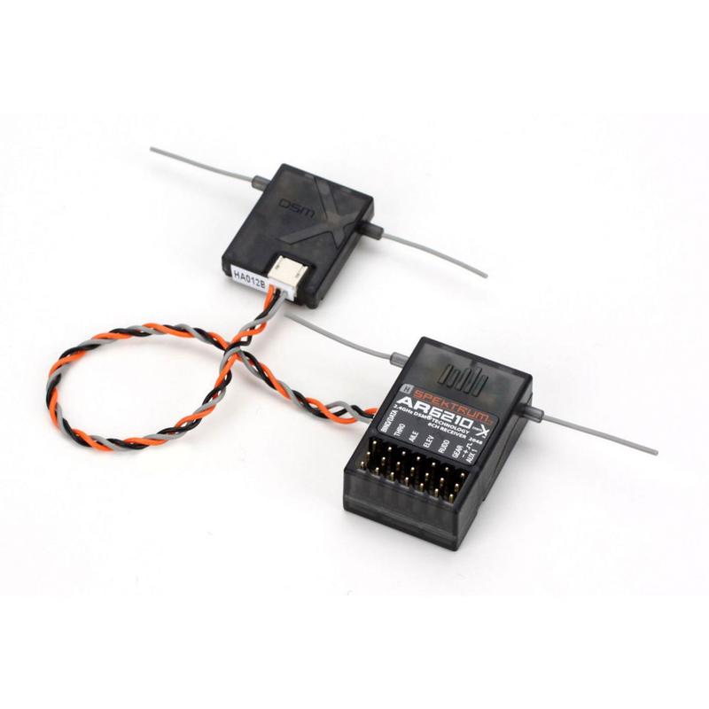

Philou 160 Posté(e) 4 avril 2017 Bonjour, je ne parviens pas à bien saisir la différence entre les "satellites" et les "récepteurs" radio. On trouve : Des récepteurs vendus seulsDes récepteurs vendus avec satellite Des satellites vendus seuls J'ai trouvé un semblant de réponse sur RC Group mais ce n'est pas beaucoup plus clair pour moi.. Merci pour vos lumières ! Partager ce message Lien à poster Partager sur d’autres sites

Eric51200 3 162 Posté(e) 4 avril 2017 Bonjour, Pour faire simple, le satellite est censé améliorer la qualité du signal reçu et augmenter la portée du récepteur. 1 Blutch a réagi à ceci Partager ce message Lien à poster Partager sur d’autres sites

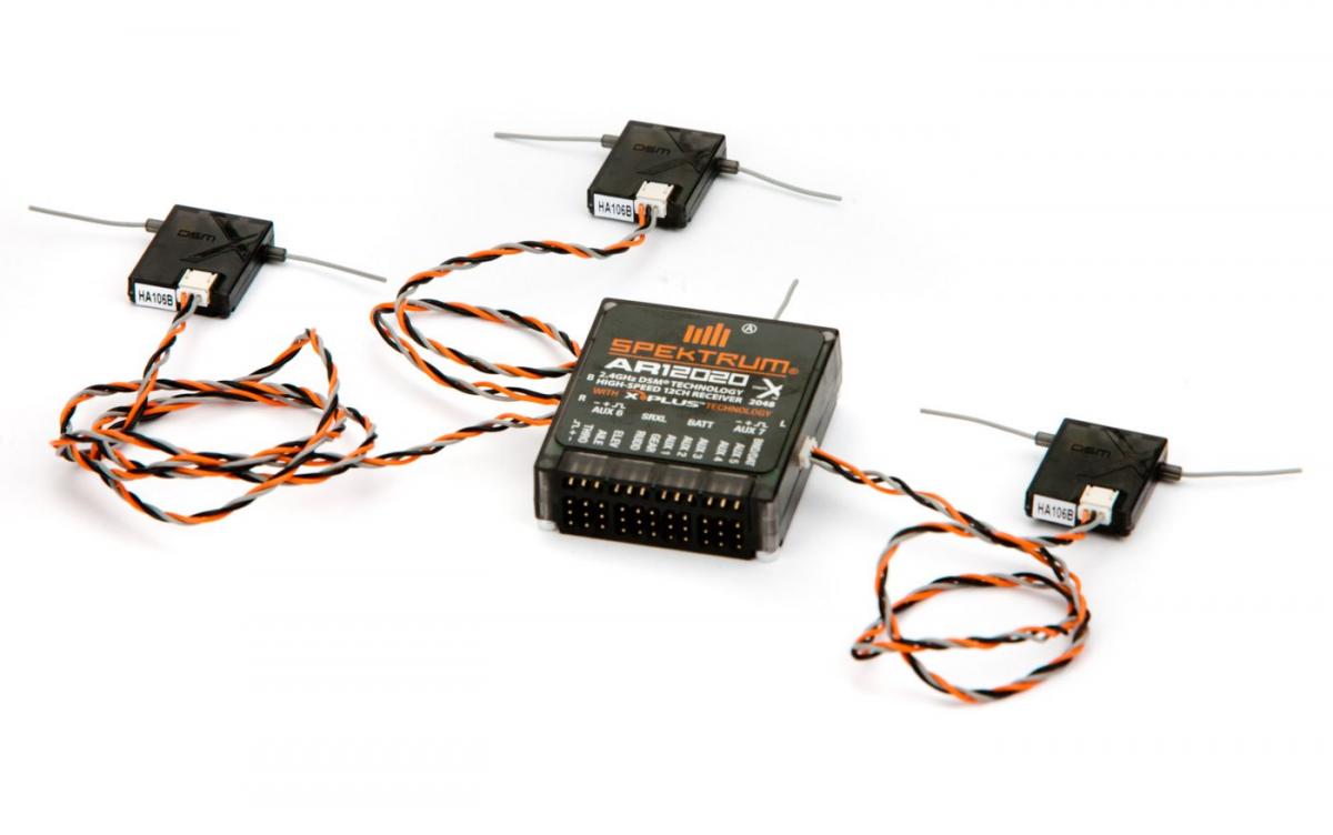

blitz 2 248 Posté(e) 5 avril 2017 Le satellite est compose uniquement de la partie réception d'un récepteur classique et fonctionne (pour les spektrum) en 3.3v, a la base, car sont usage a été détourner pour les mini multi et certain contrôleur de vol des hélicos, il fonctionne uniquement avec un récepteur qui lui fourni les 3.3v et récupère le signal, en PPM chez spektrum... Le récepteur fait passer le satellite en mode affectation en même temps que lui, d'où les problème, pour l'affectation, quand il est utiliser seul... Le satellite permet de contrer l'effet de masquage des chassie en carbone et de l'électronique embarquer, de rajouter un plan de réception, exemple dans le cas d'un hélico en classe 700 avec 1 récepteur et 2 satellites (certain récepteur accepte jusqu'à 4 satellites) : le récepteur vas recevoir toutes la partie servos et alimentation en 5v, etre poser sur l'avant du châssis, la ou les antennes a l'horizontal, les satellites vont, quand a eux, être positionné de chaque coter du chassie, les antennes dans le sens vertical de préférence, enfin, avec une radio diversity, c'est moins important car elle émet dans les deux sens, Conclusion en gros : hélico de face, le récepteur classique reçois le signal, de coter, le satellite qui correspond vas ameliorer la réception, de dos, les deux satellites vont compenser l'effet de masquage de la partie arrière du chassie.... Dans tout les cas les satellites vont aider a compenser le masquage du récepteur par le chassie et la qualité du signal vas en être améliorer.... Idem sur les gros avion... 1 moloko a réagi à ceci Partager ce message Lien à poster Partager sur d’autres sites
