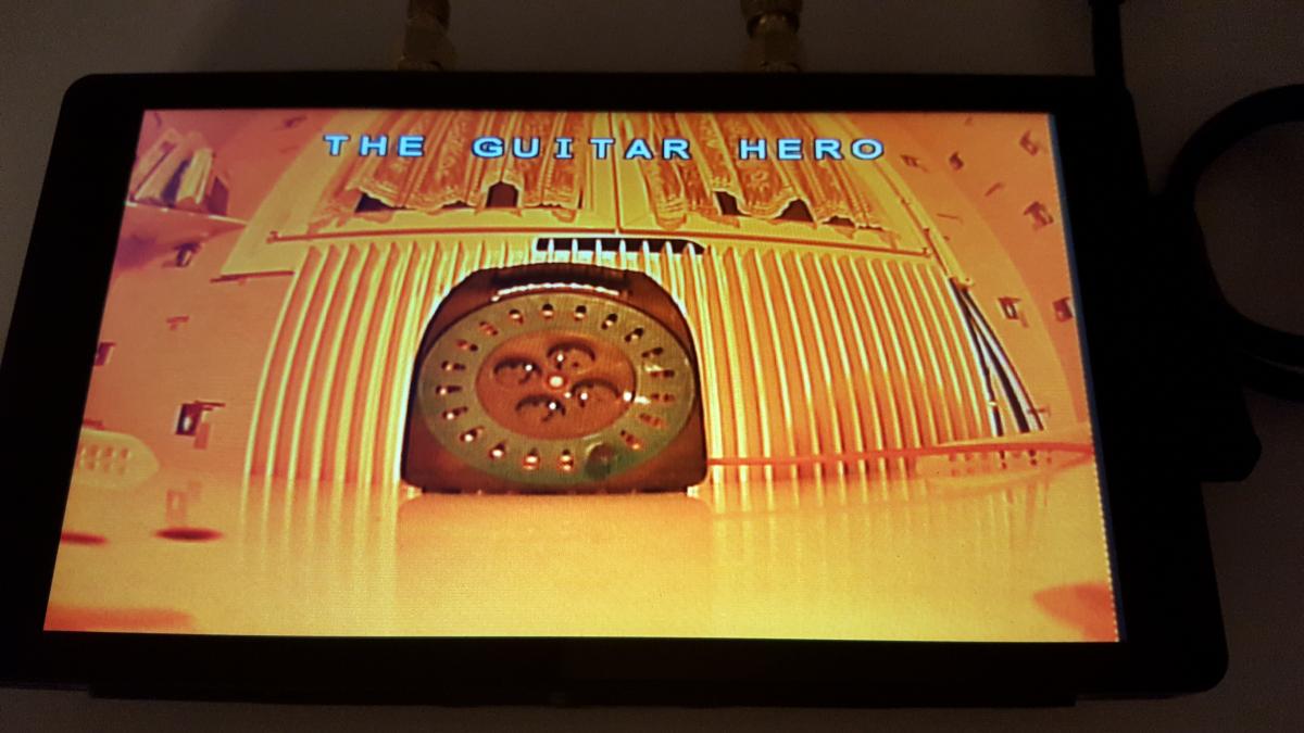

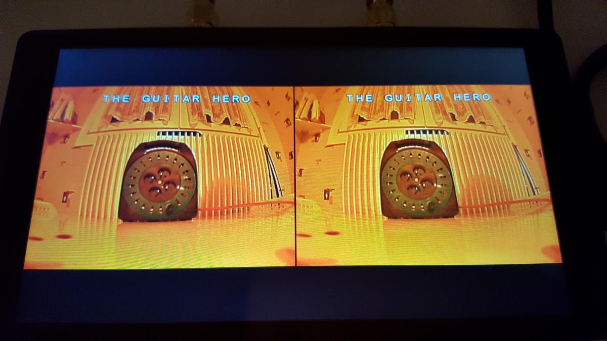

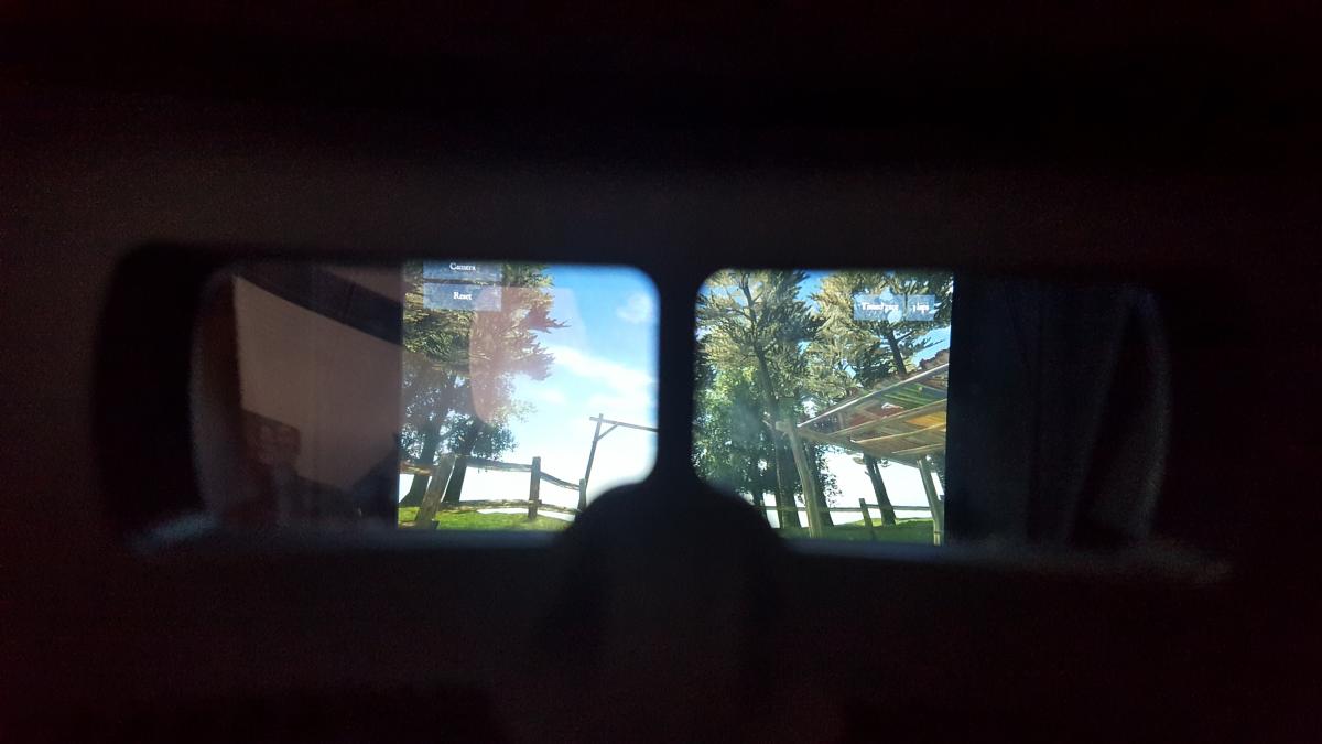

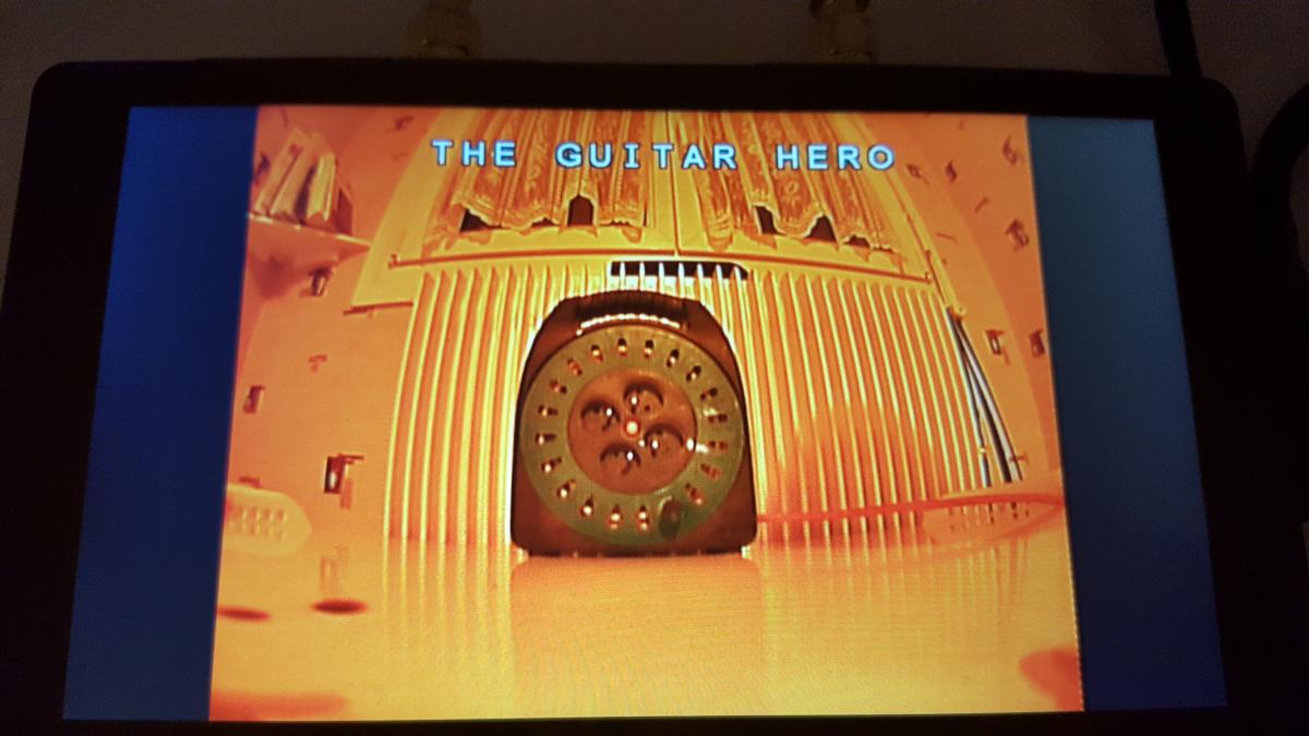

the guitar hero 4 733 Posté(e) 21 octobre 2017 J'avais aussi fait une copie de mon fw J'ai réessayé la binocle pour voir si il y avait une différence. L'image est quand même un peu moins nette qu'en version masque. Je ne pourrais pas l'affirmer avec certitude mais j'ai l'impression qu'on voit moins les lignes qu'avant la mise à jour. Par contre, l'image est plus grosse, je suis donc plus nauséeux, j’apprécie moins les changements de direction, mon oreille interne crie "au secours". J'en ai profité pour verifier quelque chose, fatshark annoncent un fov de 55° en binoculaire contre 47 ° en full panel. je viens de faire des captures d’écran full panel 4/3 full panel 16/9 binoculaire vous voyez une différence de fov ? Perso, je remarque un changement de fov (enfon 47 à 55 ce n'est pas non plus transcendant) en basculant du 16/9 au 4/3, donc on peut avoir un fov de 55 ° en full panel, suffit de basculer en 4/3 Partager ce message Lien à poster Partager sur d’autres sites
meganeura 273 Posté(e) 22 octobre 2017 Il faut choisir la bonne caméra,j'ai une Runcam micro ( 4/3) qui donne une déformation 'acceptable' sur l'écran 16/9, mais aussi la micro sparrow (16/9) qui est carrement inutilisable si redimensionnée en 4/3,l'mage est beaucoup trop déformée. Partager ce message Lien à poster Partager sur d’autres sites

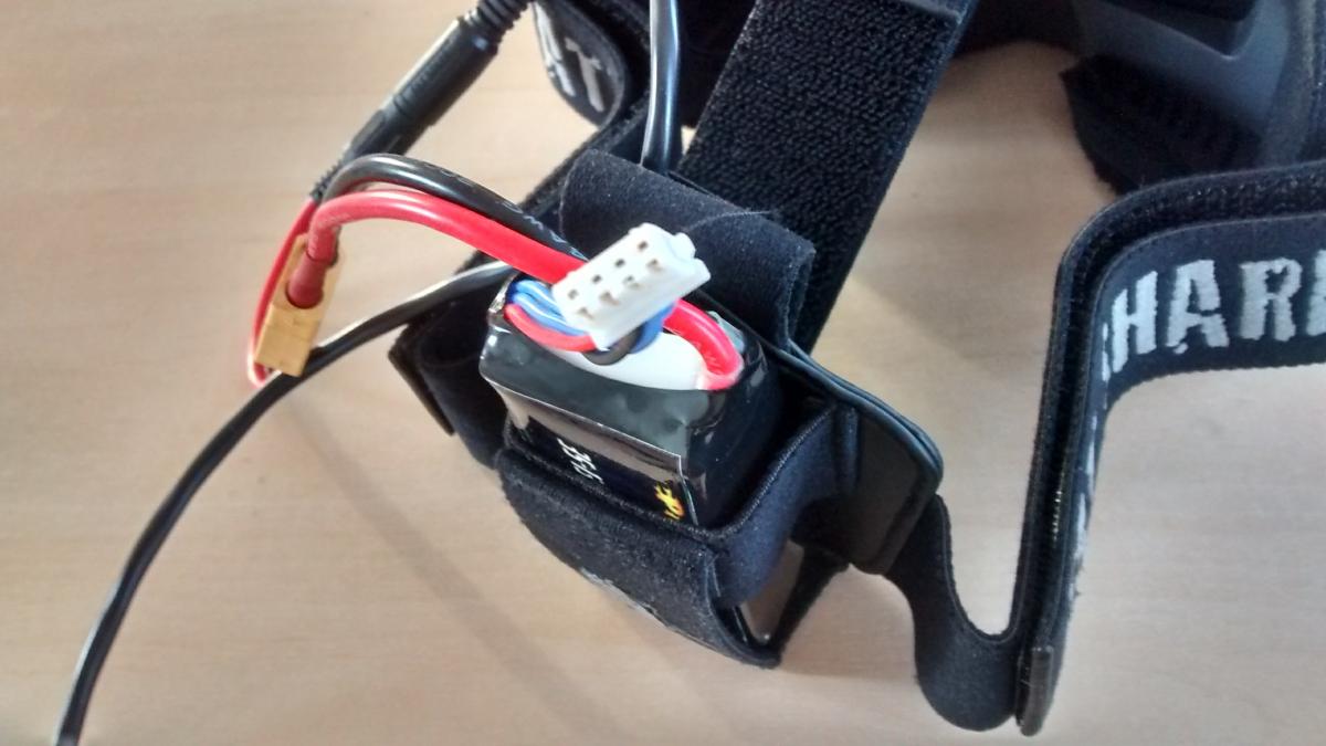

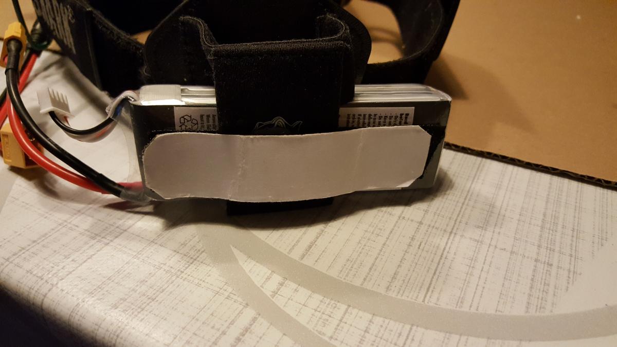

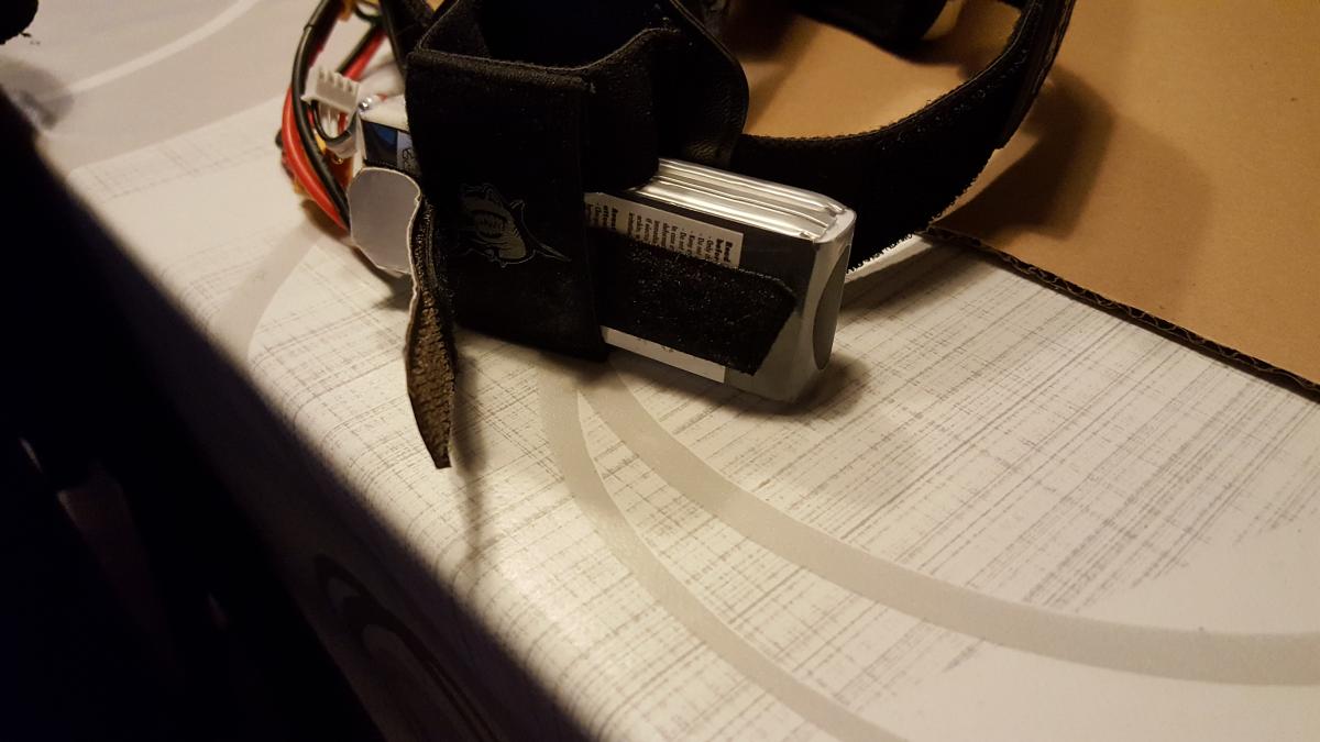

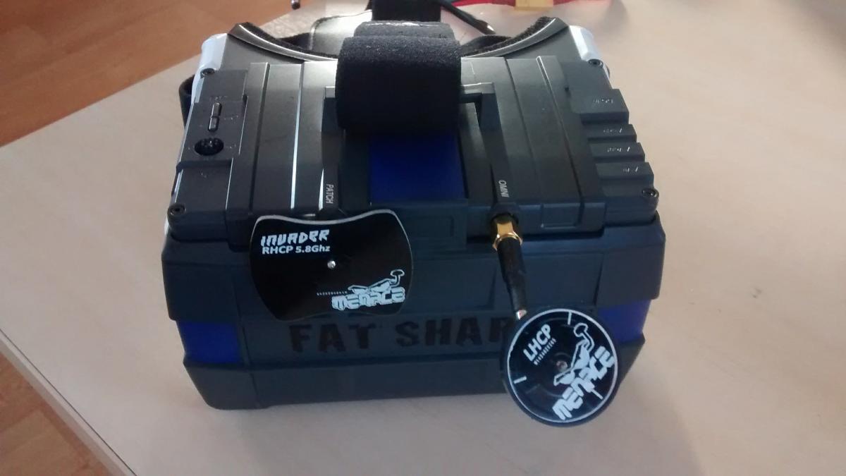

Picasso2 2 157 Posté(e) 22 octobre 2017 Ça y est! Enfin essayé. Premier retour parfait. Il est pour moi bien au dessus sur tous les points que les autres modèles que j'ai déjà essayé. Confort, poids, simplicité de réglages, etc. Le 16.9 n'est pas très confortable (pour moi). Par contre le 4.3 me convient parfaitement malgré les deux bandeaux noirs de chaque côté de l'image. (Ils sont très vite oubliés une fois en vol). Pas besoin de remplacer la lentille de Fresnel (coup de bol), donc pas besoin d'adapter une paire de lunettes. Je n'utilise pas le boitier pour les piles et comme TGH, j'ai placé une lipo 3S mais un poil petite pour le logement. Les antennes me semblent corrects pour ce premier essai mais c'est à vérifier car je n'ai pas testé avec des obstacles. Partager ce message Lien à poster Partager sur d’autres sites
the guitar hero 4 733 Posté(e) 22 octobre 2017 ma batterie est positionnée dans l'autre sens et tient avec un velcro, pas de souci, elle ne se barre pas Partager ce message Lien à poster Partager sur d’autres sites
Picasso2 2 157 Posté(e) 22 octobre 2017 Merci pour le tuyau Arnaud. Partager ce message Lien à poster Partager sur d’autres sites

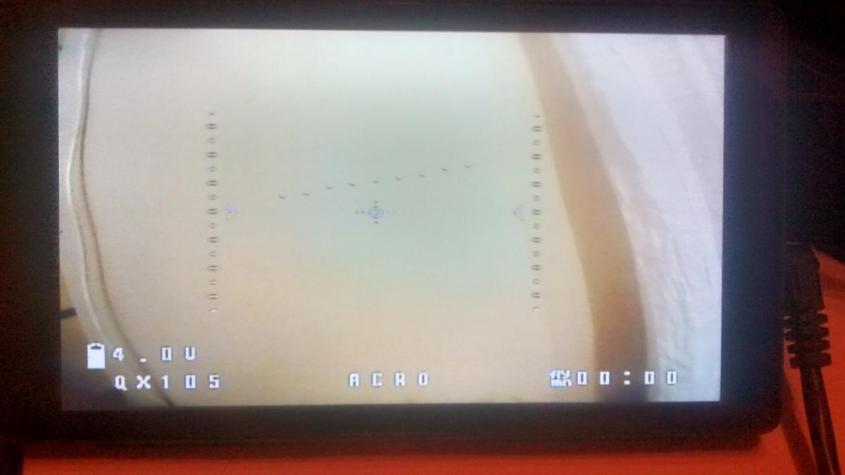

Picasso2 2 157 Posté(e) 22 octobre 2017 Voici le résultat obtenu avec la caméra d'origine du QX105. Même sur un fond clair et en pleine lumière, les infos de l'OSD restent très visibles. Partager ce message Lien à poster Partager sur d’autres sites
the guitar hero 4 733 Posté(e) 23 octobre 2017 moi j'adore la qualité d’écran qui a un bon contraste. Je regrette juste qu'il n'y ait pas de réglage de la couleur. Partager ce message Lien à poster Partager sur d’autres sites

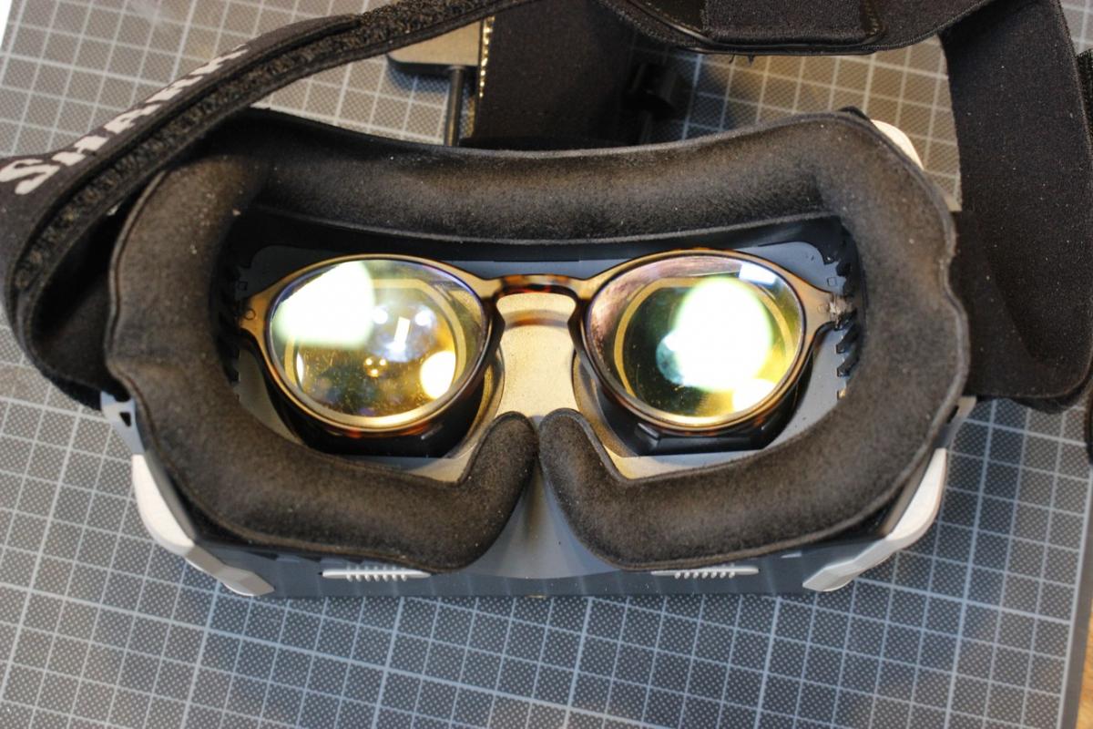

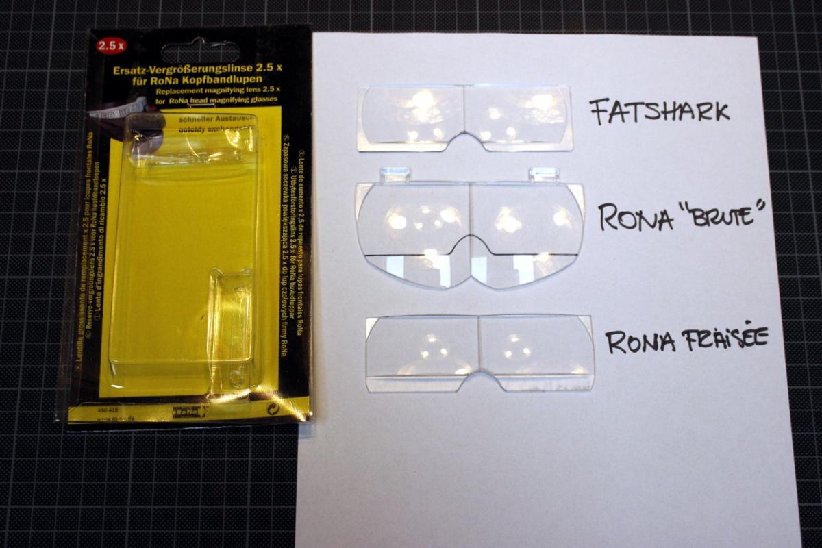

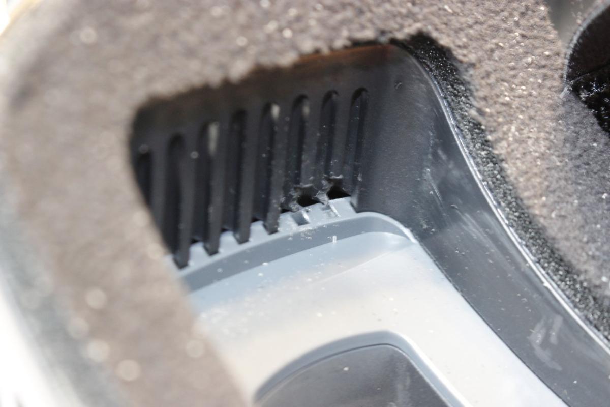

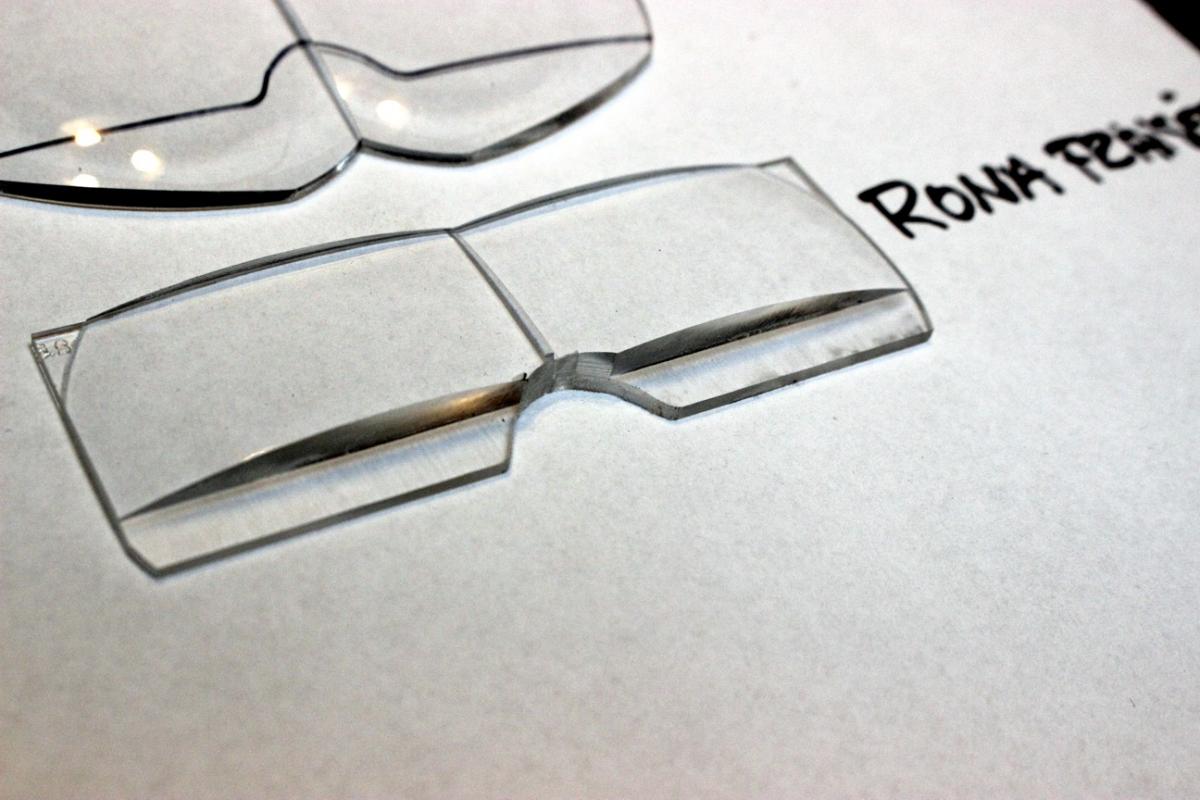

meganeura 273 Posté(e) 28 octobre 2017 Salut, Je suis porteur de lunettes astigmate hypermetrope +4,donc petit soucis : impossible d'utiliser le masque bino ou miroir sans correction supplémentaire. J'avais lu des choses interressantes sur RCgroups,et reçus des infos de TGH qui m'ont permis de faire les modifications nécessaires. Pour le masque bino,que je préfère pour les format 4/3, j'ai trouvé une paire de lunettes de lecture +4 avec traitement anti 'lumiere bleue' pour 16.50 euro, au format monture comminiqué par TGH (bizzzzz ). Il faut enlever les branches et fraiser les 2 premieres barres verticales à l'interieur du masque pour venir cliquer la monture.Ça fonctionne nickel. Pour le masque miroir,que je préfèere pour le 16/9 de la sparrow,j'ai fraisé au même endroit car j'ai aussi besoin de la monture,mais le grossissement de la lentille d'origine n'est pas suffisant pour moi. J'en ai donc fabriquer un autre avec facteur x2.5. Content que je suis ! l'affichage est net propre et pécis et .....GRAND ,seul regret comme dit plus haut, impossible de régler les couleurs. 2 xavdrone et Zephirin54 ont réagi à ceci Partager ce message Lien à poster Partager sur d’autres sites
the guitar hero 4 733 Posté(e) 28 octobre 2017 C'est cool, si tu as réussi à magouiller pour voir net avec lunette en permanent dans le masque, c’est plus simple. J'avais fait pareil avec le masque vrd2, mais en plus, obligé de le rallonger Partager ce message Lien à poster Partager sur d’autres sites
meganeura 273 Posté(e) 28 octobre 2017 Salut mon Hero, bien joué ! Les petites rayures à l'interieur du casque,coupées à raz font effet ressor. La monture est vraiment cliquée dedant. Pour les bigleux ( pas les taupes ) avec des dioptries positives il faut faire attention : par exp,une dioptrie +2 ne correspond pas à un grossissement de X2. Il faut se servir de cette formule,à peu près correcte : G = ( D/4) + 1 D puissance (dioptrie) G grossissement ( x....) 4D x2 8D x3 12D x4 J'ai faillit me faire couillonner en croyant que +4 était x4 Partager ce message Lien à poster Partager sur d’autres sites

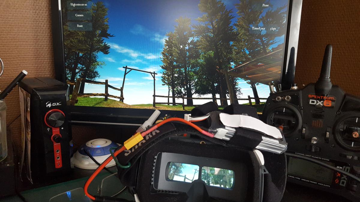

the guitar hero 4 733 Posté(e) 29 octobre 2017 masque branché sur le pc avec freerider en hdmi, ça fonctionne impeccable. Partager ce message Lien à poster Partager sur d’autres sites

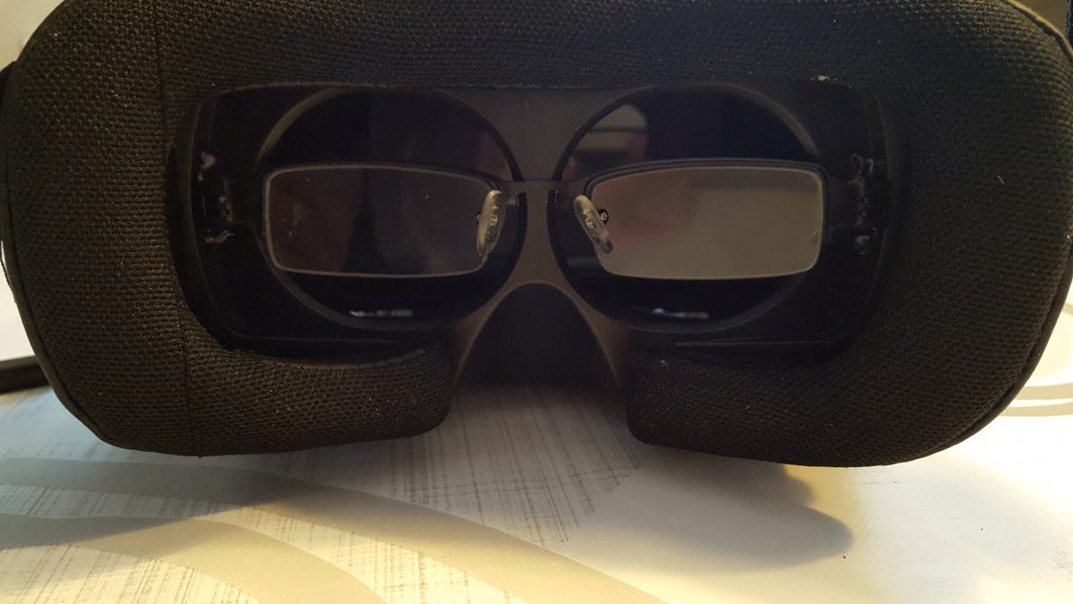

Picasso2 2 157 Posté(e) 1 novembre 2017 C'est pas con l'idée de meganeura. Je vois parfaitement dans ce masque mais bon. Pourquoi ne pas faire un essai avec une vieille paire de lunettes... Résultat: merci, Monsieur meganeura. Le 16/9 ème passe comme une lettre à la poste! En résumé. Xax est le chef, Arnaud est toujours mon héros, blitz, le seigneur des trucs que je comprendrai jamais. Éric,le génie de mon antenne télé. La blonde, (bein oui, il en faut une). Et meganeura pour toutes ces petites chose qui changent bien des choses... Partager ce message Lien à poster Partager sur d’autres sites
