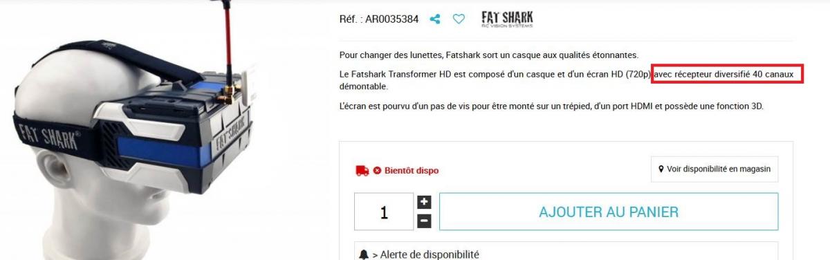

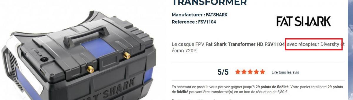

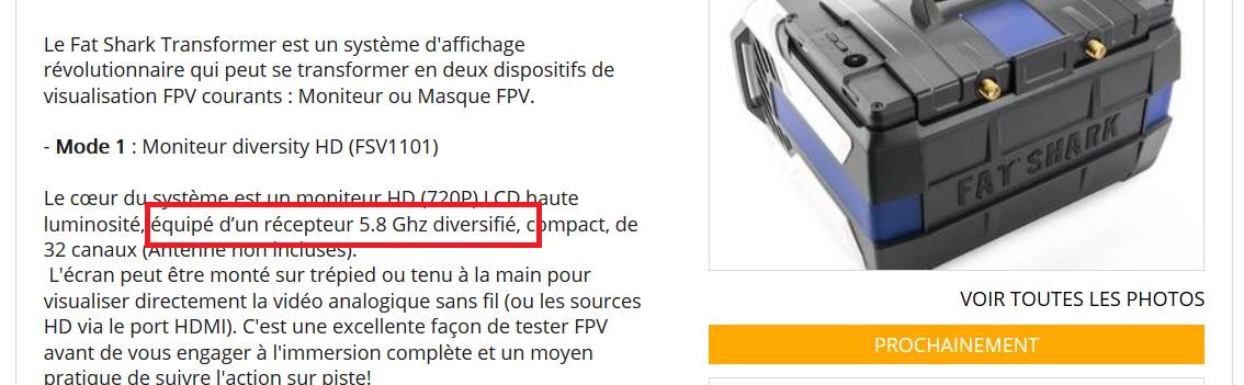

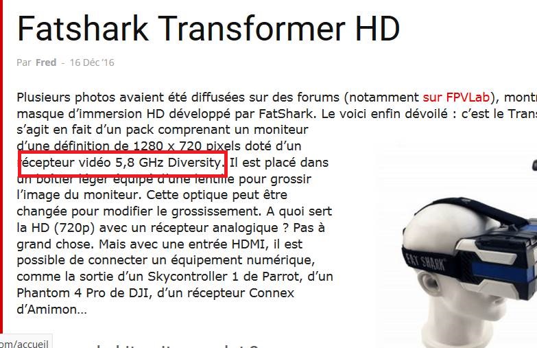

the guitar hero 4 733 Posté(e) 27 février 2018 B) Antenna diversity ou RX diversity, ..... donc comme vous le précisez, voici donc les deux élément technique : antennes diversifiées et recepteur diversifié. on va voir la présentation du fatshark transformer : voici les présentations de différentes boutiques : Même helico micro s'y met il faut reconnaitre que ce n'est pas bien clair Chez fatshark, pour être certain de ne pas se tromper, ils mettent les 2 en même temps Ce sont 2 spécificités techniques différentes, c'est important d'être précis dans la description du produit que l'on met en vente il me semble. un peu comme les fours à air brassé et à air pulsé.... proche mais pas la même chose quand même. Sérieusement, j'ai tord dans ma démarche? PS : au passage, on peut même noter que certains lui trouvent 40 canaux et une seule boutique, 32 (et c'est cette boutique qui a raison). Partager ce message Lien à poster Partager sur d’autres sites

blitz 2 248 Posté(e) 27 février 2018 Chez fatshark, pour être certain de ne pas se tromper, ils mettent les 2 en même temps Capture01.JPG Traduis en Français ça ne veut pas dire "récepteur 5.8ghz 32 canaux avec antennes en diversités" donc 2 antennes et 1 récepteur ? Perso je préfère un seul récepteur de bonne qualité a 2 moins bon, de toute façon on utilise le signal que d'un récepteur a la fois, pour moi la vrai question c'est de savoir comment est choisi l'antenne, par teste du signal en continu par antenne, avant switch, ou test commun au deux antennes, après switch, par permutation régulière.... D'après Fatshark, ça serai le test continu par antenne => Le transformer dispose d'un "antenna diversity", c'est à dire qu'il s'agit d'un seul récepteur avec deux antennes qui commutent en fonction de celle qui présente le meilleur rapport signal/bruit (RSSI). Partager ce message Lien à poster Partager sur d’autres sites

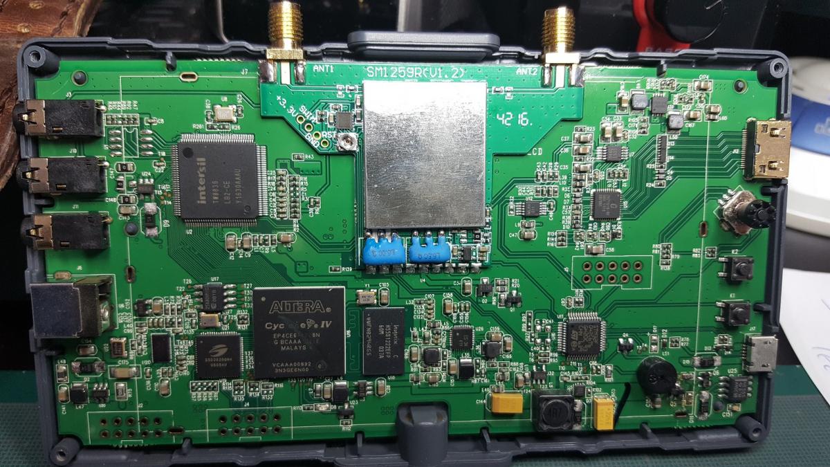

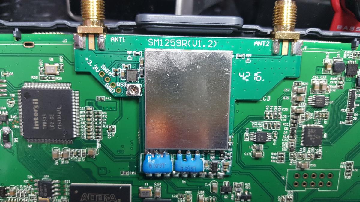

the guitar hero 4 733 Posté(e) 28 février 2018 Ça vous convient comme ça ? Partager ce message Lien à poster Partager sur d’autres sites
xavdrone 3 934 Posté(e) 28 février 2018 Tu t'es fait avoir, c'est un récepteur Eachine !!! Partager ce message Lien à poster Partager sur d’autres sites

meganeura 273 Posté(e) 28 février 2018 Wouha il y a même du 3.3 v. On va pouvoir souder un récepteur Spektrum ! ( ça sert à rien,mais ça fait classe ) Bon serieusement, je l'utilise avec une antenne Eachine Sting pad à gauche et une TBS triumph ou Ax II à droite. La réception est excellente sur 1 terrain de foot et des cahuettes ,parfois un peu de glitch,mais il suffit de tourner la tête et c'est bon ( antenne patch ?) Dans les parking,c'est tout aussi bien,avec un peu plus de neige,mais rien de catastrophique. Le plus surprenant est que l'émetteur est un 25 mw ( betafpv Z01 AIO ) avec une bête antenne dipole. Je pense que,associé avec de bonnes antennes le Transformer fait très bien son boulot. Partager ce message Lien à poster Partager sur d’autres sites

Fatshark 54 Posté(e) 1 mars 2018 20180228_155943.jpg 20180228_160025.jpg Ça vous convient comme ça ? Oui parfaitement merci. Vous pouvez le refermer en toute confiance, vous disposez de la dernière version. J'avais quelques doutes après votre expérience quant à la qualité de la réception. Si le masque est vendu comme contenant un récepteur diversity (donc 2 récepteurs), mais qu'en réalité il n'y en a qu'un... Il y a clairement un problème, et la description faite au consommateur n'est pas conforme. Et ça, peu importe que ça fonctionne moyennement bien ou parfaitement bien. Je suis en désaccord sur ce point. Comme expliqué précédemment il n'y a pas de définition claire du mot "diversity" tout seul et même si à l'heure actuelle la communauté s'accorde à dire qu'il s'agit de deux récepteurs la situation n'était alors pas la même au moment de la sortie du Transformer. Si la description disait qu'il y a deux modules de réception fonctionnant en diversity ou qu'il s'agissait d'un "true diversity" ou quelque chose comme ça alors oui, il y aurait tromperie intentionnelle. Nous ne cherchons jamais à jouer sur les mots ou à tromper nos utilisateurs, sincèrement si parfois il y a des couacs c'est toujours accidentel et involontaire. Il s'agit de l'un de ces sujet sur lesquels on pourrait débattre des heures, ouvrir un nouveau topic, organiser des joutes publiques, argumenter et contre-argumenter sans fin... pour au final n'y rien gagner d'autre qu'une perte de temps et d'énergie. Je comprends votre point de vue et le partage partiellement car nous sommes d'accord sur un point : la description d'un produit est importante et se doit d'être la plus précise et honête possible. Est ce que Fatshark produit toujours le Transformer SE ? Cela va dépendre de la demande. Je pense qu'avec le gain de popularité (lent mais continu) il y aura sûrment un batch supplémentaire mais c'est juste une prédiction à la madame Soleil. Le nouveau projet en question sera de type masque ? Je pourrais vous donner une réponse mais je devrais alors ensuite vous éliminer... et comme le forum est publique je tiens à préserver mon karma en évitant de me "Transformer" en serial killer (merci de mentalement ajouter l'effet sonor de la cité de la peur au moment ou vous lisez "serial killer" pour augmenter l'impact dramatique) Wouha il y a même du 3.3 v. On va pouvoir souder un récepteur Spektrum ! ( ça sert à rien,mais ça fait classe ) Bon serieusement, je l'utilise avec une antenne Eachine Sting pad à gauche et une TBS triumph ou Ax II à droite. La réception est excellente sur 1 terrain de foot et des cahuettes ,parfois un peu de glitch,mais il suffit de tourner la tête et c'est bon ( antenne patch ?) Dans les parking,c'est tout aussi bien,avec un peu plus de neige,mais rien de catastrophique. Le plus surprenant est que l'émetteur est un 25 mw ( betafpv Z01 AIO ) avec une bête antenne dipole. Je pense que,associé avec de bonnes antennes le Transformer fait très bien son boulot. Oui, de bonnes antennes font plus que la moité du boulot. L'important est de respecter les indications "patch" et "omni" sur le transformer. En regardant l'écran de face (l'image donc) le patch doit se trouver à gauche. J'en profite pour rappeler que chaque connecteur SMA dans la chaîne va atténuer le signal d'environ 2dB. Utiliser un convertisseur SMA/RP-SMA pour adapter une antenne est fortement déconseillé et va diviser la portée par au moins un facteur 2. Un émetteur 25mW de bonne qualité sera toujours meilleur qu'un 600mW de mauvaise facture. C'est identique à un système audio ultra haute fidélité de 10W comparé avec un mégaphone de 100W pour écouter de la musique classique (pour Justin Biber ca améliore par contre). Tu t'es fait avoir, c'est un récepteur Eachine !!! Damn, j'avais pourtant dit que cette information était confidentielle Bons vols. 2 jpb77 et meganeura ont réagi à ceci Partager ce message Lien à poster Partager sur d’autres sites
