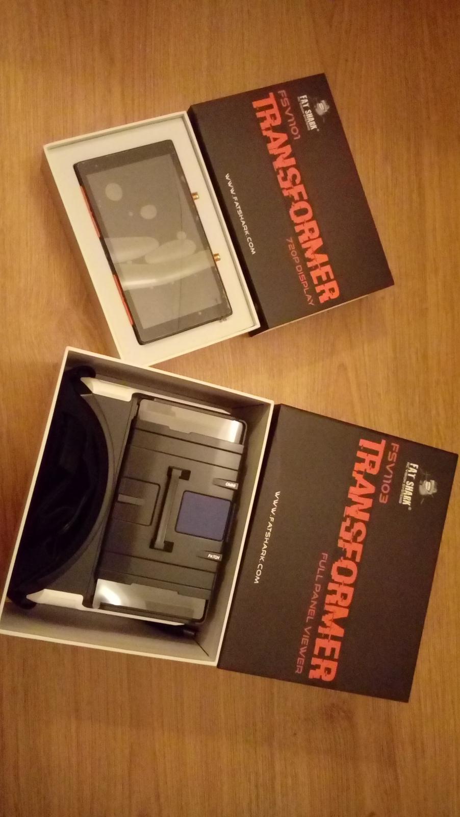

meganeura 273 Posté(e) 16 octobre 2017 (modifié) Bonjour TGH, Merci pour tes infos précieuses je viens de passer une petite commande ,avec comme excuse auprès de ma douce :ce n'est pas moi qui paye c'est bientôt mon anniversaire, je te remercie trop gentile ! J'ai pu esaayer les 2 systemes,pour moi ce sera binoculaire,c'est plus proche de mes lunettes Skyzone et je ne dois rien bricoler pour ma vue. Par contre, je viens de découvrir en recevant la confirmation de commande, qu'il sagit de la version SE qui d'après les specs inclue les antennes ,une batterie + cable ,et un nouvel ecran V2 ( upgrade firmware ?) pour permettre l'affichage HDMI sur le binoculaire.....étonnant http://www.fatshark.com/blog/details-transformer-special-edition-bundle/ Modifié 16 octobre 2017 par meganeura Partager ce message Lien à poster Partager sur d’autres sites

meganeura 273 Posté(e) 19 octobre 2017 Salut, Petit retour pour la version bino SE ,c'est GRAND,j'aime beaucoup. Précisions : Je suis porteur de lunettes avec correction +4,il faut donc trouver une paire de lunettes de lecture (supermarché) La camera doit être une 4:3, il faut oublier le format 16:9. La qualité est vraiment excellente malgré le fait que l'écran soit divisé en 2 parties La lipo fournie est une 1000 mah Un peu deçu par les antennes baton,une bonne patch + une TBS seront plus appropriées La mousse visage est bof bof,heureusement elle est fixée par du Velcro,je l'ai remplacée par une beaucoup plus confortable ( accéssoire Homido V2) Pluie prevue tout le week end,je regarderais un film TGH : si tu ne l'a pas deja vu, il est possible de mettre l'écran à jour avec le dernier firmware. Partager ce message Lien à poster Partager sur d’autres sites

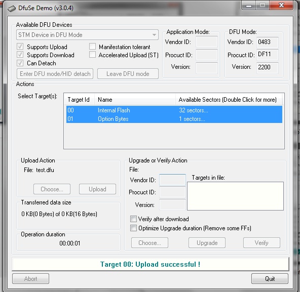

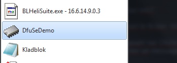

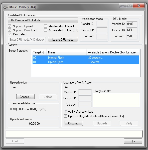

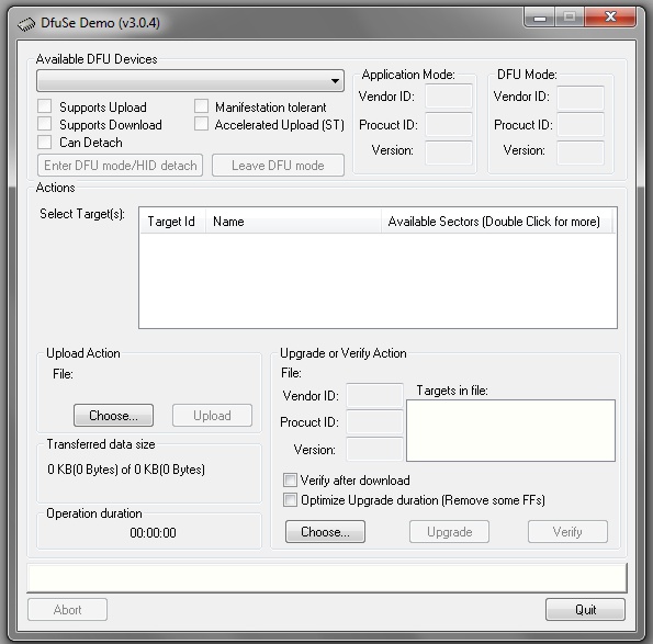

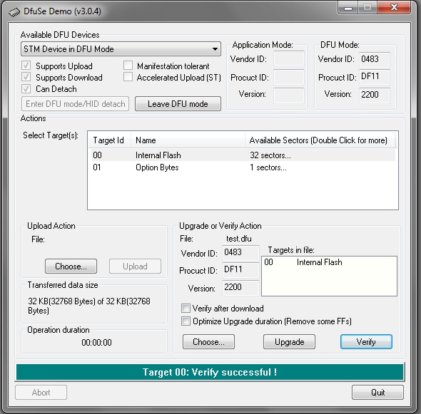

meganeura 273 Posté(e) 19 octobre 2017 (modifié) Salut ça fonctionne chez moi sous win7. télécharger et decompresser le fichier https://www.dropbox.com/s/ac5k9l33hsbr5by/16%20to%209%20AV%20in%20mode%20upgrade%20file.zip?dl=0 Il doit y avoir 3 fichiers,cliquuer sur DfuSe_Demo_V3.0.4_Setup pour installer le programme. photo 1 Comme d'hab,win va afficher un message d'erreur,mais le driver + soft sont quand même installés. Lancer DfuSeDemo photo 2 et photo 3 et connecter le casque,il doit être affiché photo 4 ,puis appuyer sur Chosse et selectionner le fichier D55_FS_U11_V3.6.4.dfu. photo 5 Ensuite selectionner les 2 target photo 6 et appuyer sur verify pour controler si le FW est identique ou upgrade pour lasher le casque. NB: avant la manip,j'ai pris soin de créer un * dfu de ma version,car elles n'étaient pas identiques. Les modes sont : RF 16:9 FULL RF 4:3 FULL AV 16:9 FULL AV 4:3 FULL HDMI FULL HDMI SPLI RF SPLIT AV SPLIT Modifié 19 octobre 2017 par meganeura Partager ce message Lien à poster Partager sur d’autres sites
