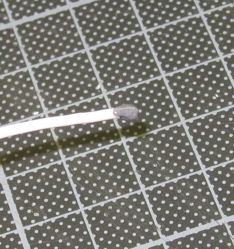

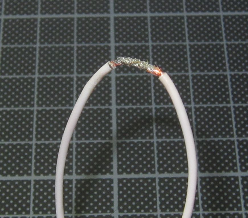

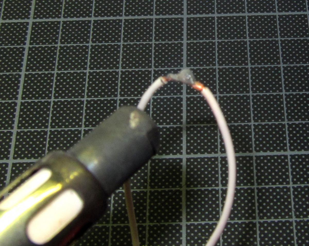

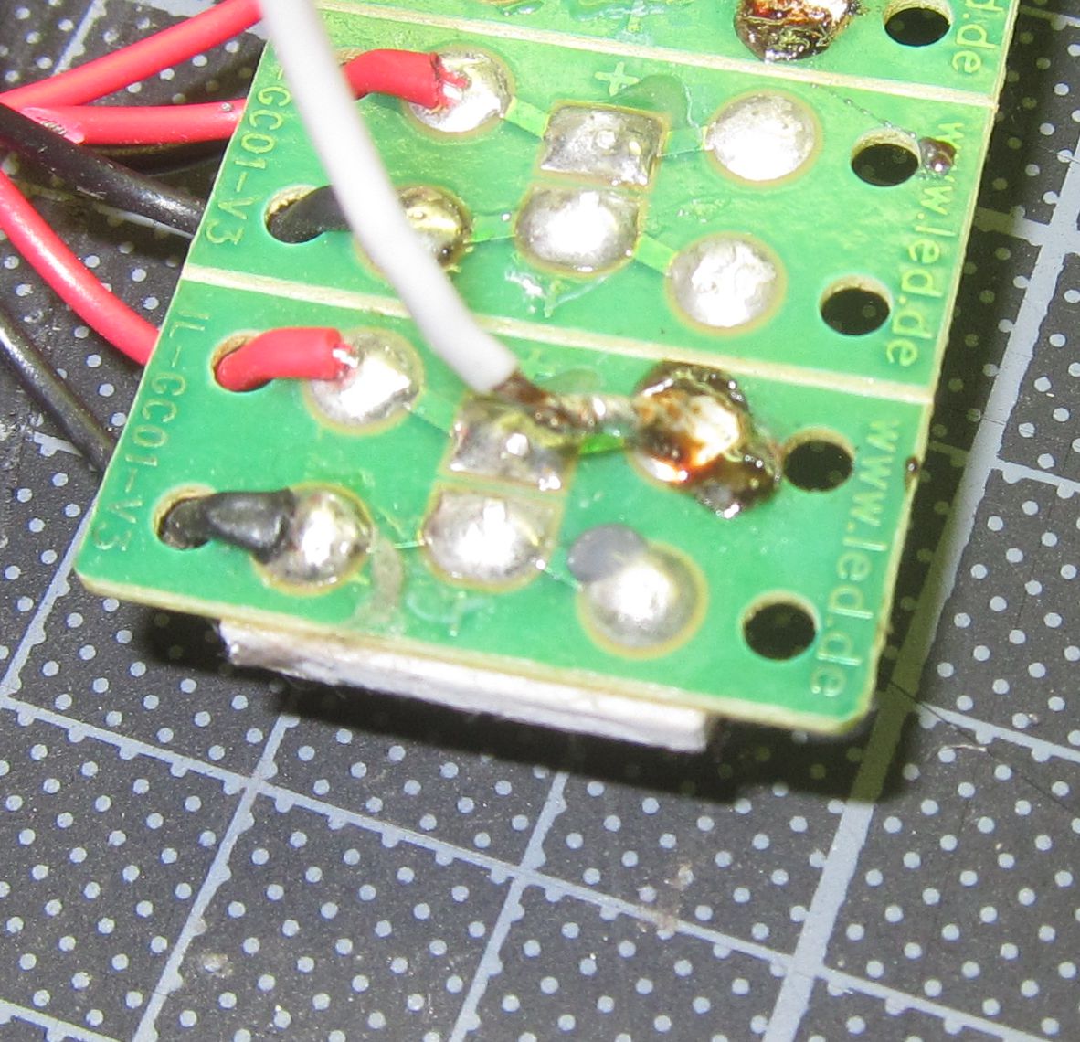

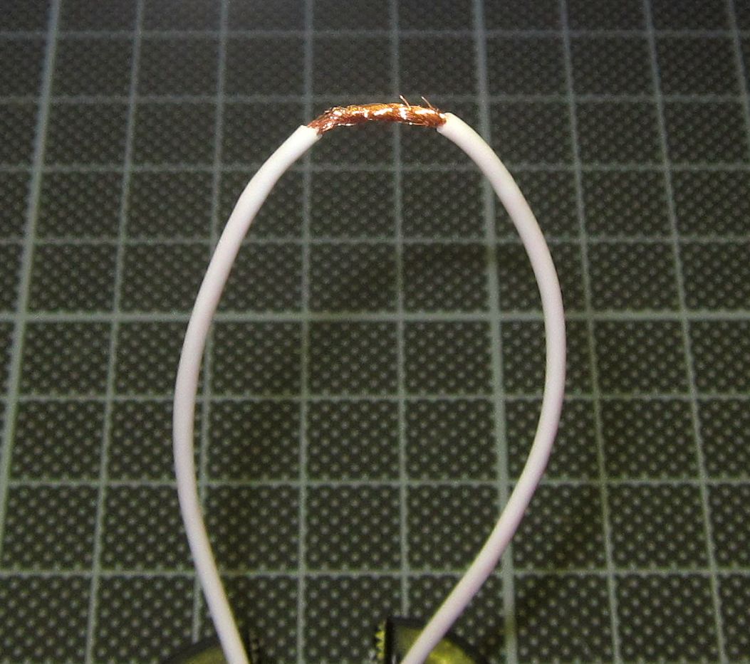

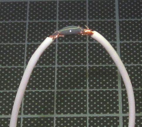

Bonsoir à tous,
 Le Forum étant un lieu de partage,je vais vous expliquer,si cela n'a deja été fait, comment réaliser une soudure parfaite,même pour ceux qui rechignent à souder.
 Il vous faut de la pâte à souder CMS ( aucun lien,c'est vendu sous ce nom ) et un fer à souder ou un mini pistolet air chaud ( pour moi le tout en 1 Dremel ).
 On dénude les câbles,on les tortillonne,on applique à l'aide de la seringue la pâte et on chauffe le tout : pas de collage, de dégoulinage, c'est nickel propre du premier coup.
 Cela fonctionne aussi très bien sur les circuits imprimés : étamage du fil (même technique ) et ensuite un coup de seringue de nouveau sur le fil et sur le contact.
 Ensuite,au choix,fer à souder ou air chaud.
 A noter que ce même fer Dremel avec un embout vendu avec,me sert pour la gaine thermo.
